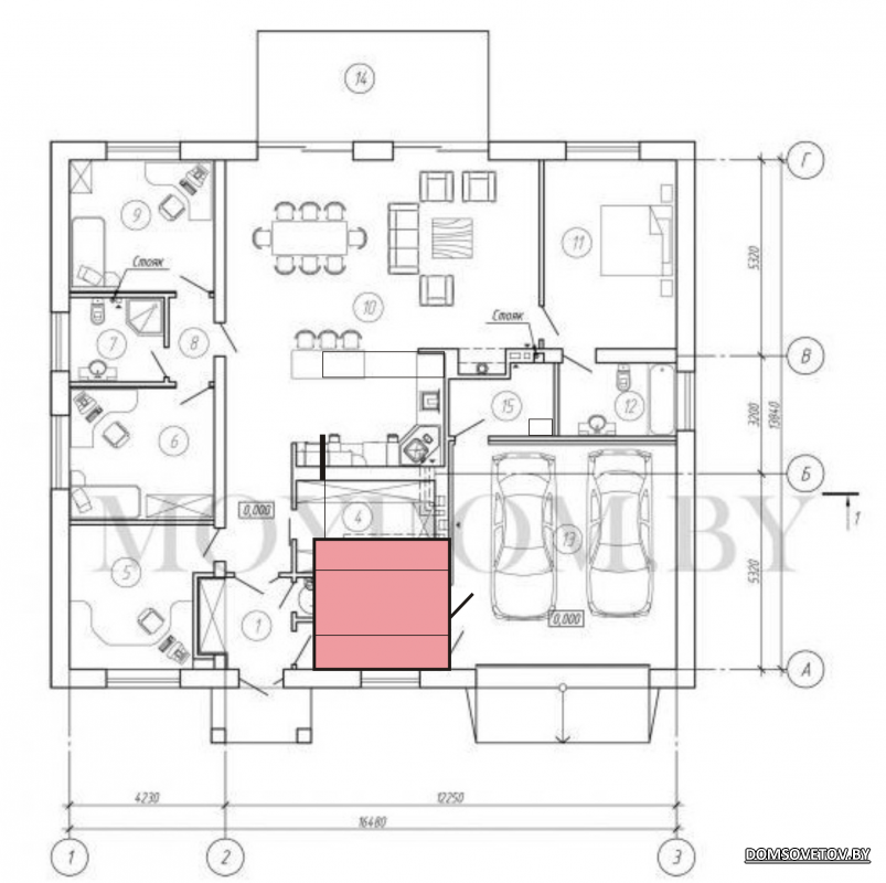

Добрый вечер. Планирую строить первый дом в жизни. Изначально склонялся к двухэтажному, но потом приоритеты сместились в сторону одноэтажного дома.собственно сам план
Хотелось бы выслушать мнение людей имевших опыт в строительстве.
Основной вопрос в данный момент, который озадачивает - это кровля ну и стропильная система в частности....размер дома довольно большой. Реально ли за разумные деньги (понимаю, разумные у каждого свое понимание, но все же) купить стропила такой длины и другие материалы для стропильной ситемы этого дома.? Будет это сугубо по индивидульному заказу или можно будет выкрутиться "стандартными размерами" Перекрывать думаю - брусом, утеплять и т.д. В связи с эти еще вопрос - саму кровлю надо утеплять в данном случае или достаточно утепления перекрытия?

1. мало размеров на картинке..нужно ещё картинок.
2. 3 санузла на 170 квадратах это слишком..хватит 2х.
3. где топочная?
Старый 23.09.2014, 23:52   #3 или 199813
Сообщений: 13,052
Нужно сделать разделение зон пребывания. Примерно так:
Стропила удлиняются, один фиг без подпор длинные не делают. Утепляют потолок, скаты не трогают
3. где топочная?
спасибо за быстрый ответ
1. к сожалению картинок больше на сайте не представлено - только внешний вид - крыша - четырехскатная, сайт название не даю - чтобы не было рекламы, там всеравно больше никаких данных нет, к сожалению
2. санузлы - согласен - 2 достаточно
3. топочная сразу от входа-слева
---------- Сообщение добавлено в 22:57 ---------- Предыдущее было в 22:53 ----------
кстати да, спасибо интересный вариант...подумаю - сразу разделены спальни и "шумная зона",но появляется большой коридор....которого как бы так явно не было.

Не надо боятся большого коридора и не стоит превращать дом "узкоколейкой" в советскую "панельку".
Старый 24.09.2014, 11:29   #8 или 199848
Сообщений: 15,764
коридор -холл увеличить.
гардероб сделать проходным и ближе ко входу. кухнню можно закольцевать и
немного ужать без потери функциональности.
стропила составные. у вас же есть несущие простенки.
остальное можно оставить-вполне хорошее зонирование..(Славка-есть такое слово в планировке..Зонирование.)

длинная стена-это картинная галлерея. камин тоже к месту встал..спальня родаков-подальше от детей. сортиры скрыты от глаз...
мне нравится.
