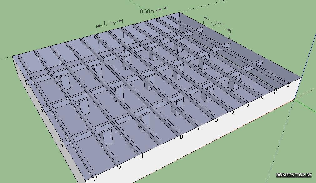

Предстоит сделать деревянный пол по балкам (балки по столбикам) с неотапливаемым подпольем. Размеры дома 8.5*7.5. Планирую следующим образом: 3 ряда столбиков из силикатного кирпича, в ряду например 5 столбиков, (расстояние между ними получается 1.1 метра). По этим столбикам балки сечением 10*15см. Далее перпендикулярно этим балкам ещё балки сечением 8*15см, расстояние между ними 60 см (под утеплитель). И наверх чистовая половая доска 32мм.
Расчёт провёл вот такой прогой. Нашёл её здесь
Но насколько я понимаю она ведёт расчёт только на прогиб. А вот здесь ещё говорится о расчёте на прочность.
Согласно расчёту в екселевских файлах мой вариант проходит?
Я нигде не ошибся? "На глаз" моя конструкция проходит?
Ещё вопрос: насколько слабее прочность на изгиб двух скрепленных между собой досок 15*4см по сравнению с балкой 15*8см?. Я так понимаю если эти доски склеить, то прочность будет одинакова с балкой?

а утеплитель в воздухе между всеми этими балками висеть будет?

круто. на "глаз"=можно слоников пускать.
у меня балки-полубревна (из Д 250- д 300) шагом 1м и 4.5 длина длиной. лежат мертво.
по ним будут лаги 100*50 шагом 0.5м .
расчет не делал.(чё глаз нету.?)
сейчас лежат доски необр толщ 50 мм. так я бы и доску половую кинул 50мм на балки-было бы нормально.
ну там же , ister, будет черновой пол....
прочность балки высотой в 8 см выше чем у 4 см в 4 раза.(пропорциональна квадрату...(ну типа того)).
вместо такой решетки можно заказать двутавры деревянные. на них сразу полы.(там ОСП ребром+бруски). видел .

evg, не хватает доски под утеплитель.
И сверху на него я укладывала черновую. И только потом чистовую.
Можно конечно и текстуру на балках нарисовать, но времени жалко . Конечно снизу подобью черновой доской, на неё пароизоляцию, потом утеплитель.
Вопрос чуток не в этом, а втом, что если считать по вылаженной мной проге, то уж очень большие пролёты выдерживает балочка 15*8. Меня это смущает.

А зачем черновая доска? Если верхний ряд балок выложен ровно, то доска 32мм вроде никуда не денется.
---------- Сообщение добавлено в 22:48 ---------- Предыдущее было в 22:46 ----------
У меня уже куплены доски 4см и 5 см толщиной. Вот хочу их сращивать по толщине и получать балки. Дёшево и вроде сердито

Она может и не денется, но пол однозначно теплее - это раз, во вторых доску чистовую закрепить проще и надёжнее.

Теплоту лучше получить минватой а не черновой доской , да ещё со щелями . Единственное с чем соглашусь, то что чистовую доску проще крепить (т.е. уже ходишь не по балкам, а по черновому полу), но для этого травить время и ресуры на настил чернового пола? Ну и черновой пол всё-равно ведь также неудобно крепить по балкам. Я смысла большого не вижу

что-то не нравится мне ваша прога ... и конструкция какая-то уж очень намудрёная...
пролёты 1,1 для столбиков - это много ...
