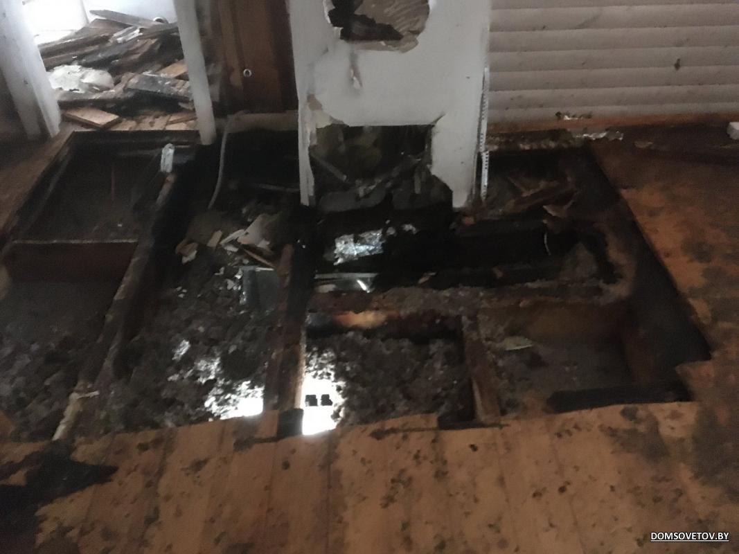

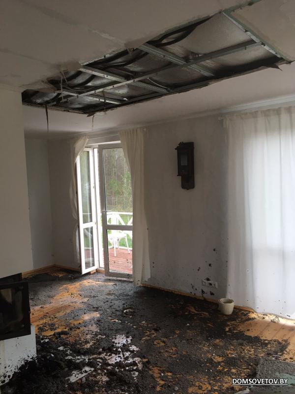

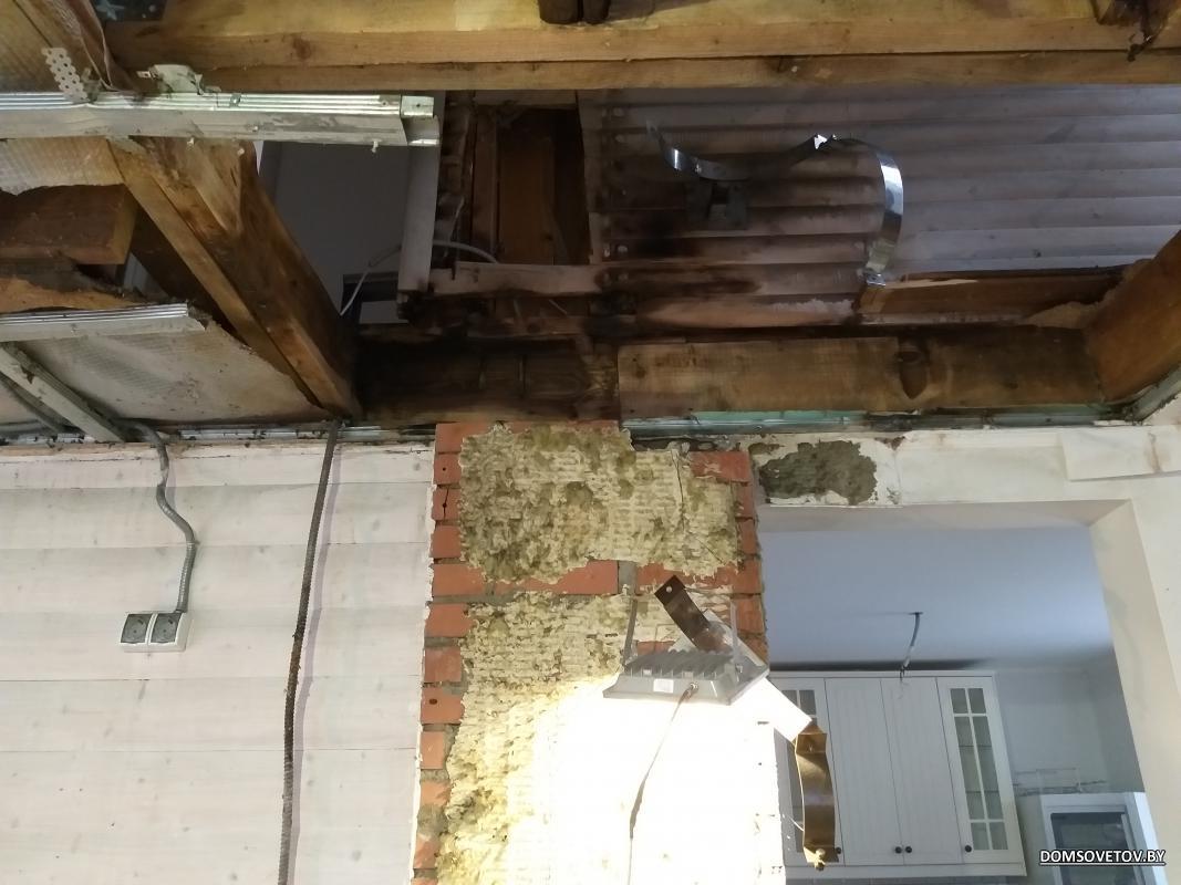

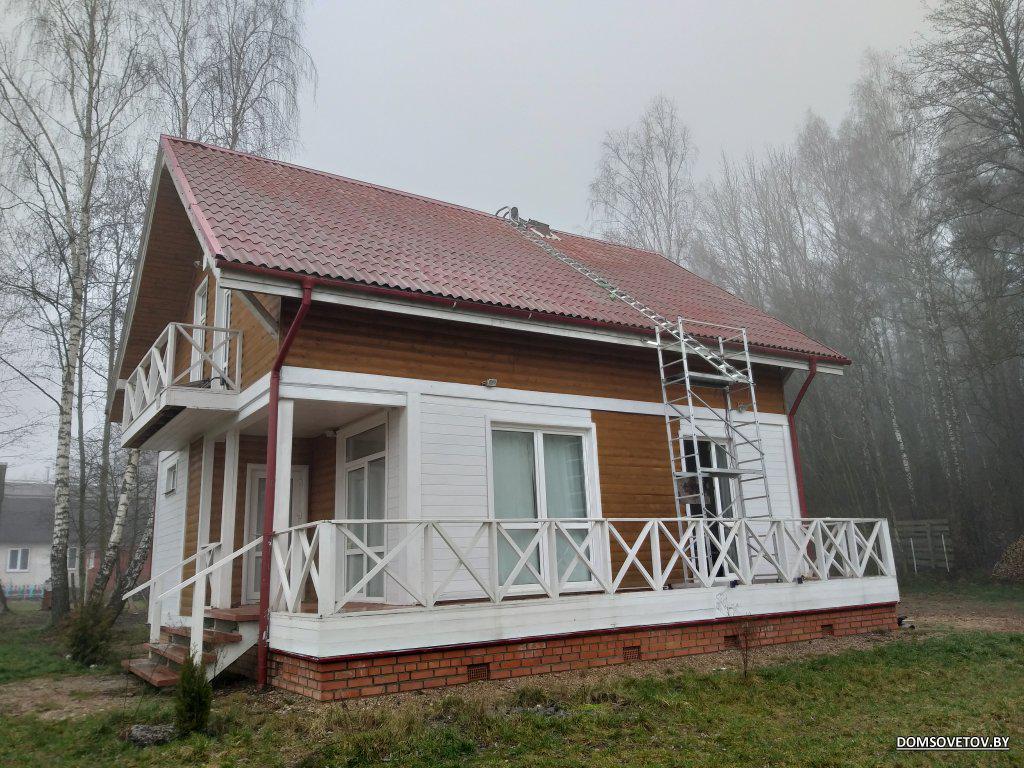

Пожар в дачном доме. Основная причина это несоблюдение противопожарных норм при установке камина. Владелец был дома, пожарная команда в соседнем поселке,успели потушить.
---------- Сообщение добавлено в 13:24 ---------- Предыдущее было в 13:21 ----------
В доме естественно жах
---------- Сообщение добавлено в 13:24 ---------- Предыдущее было в 13:24 ----------
Пол второго этажа

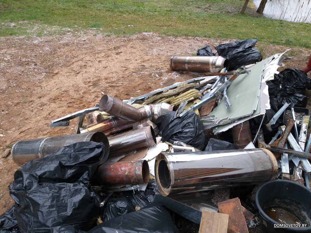

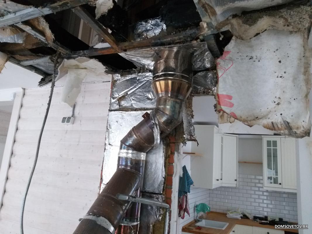

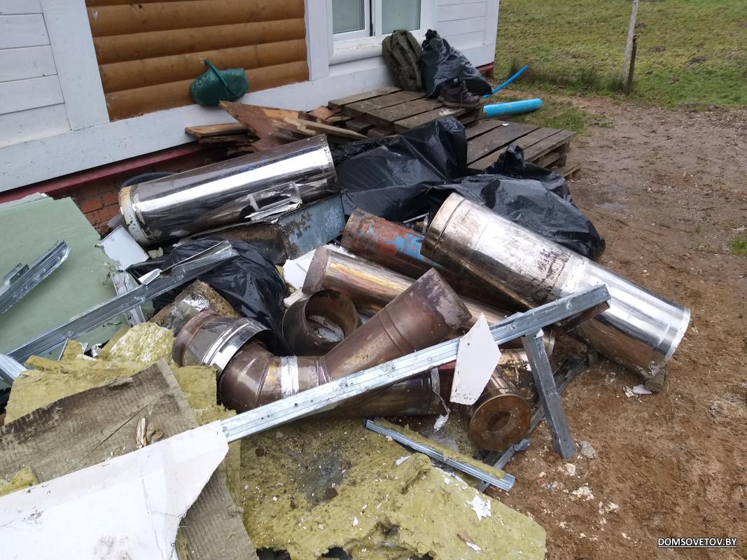

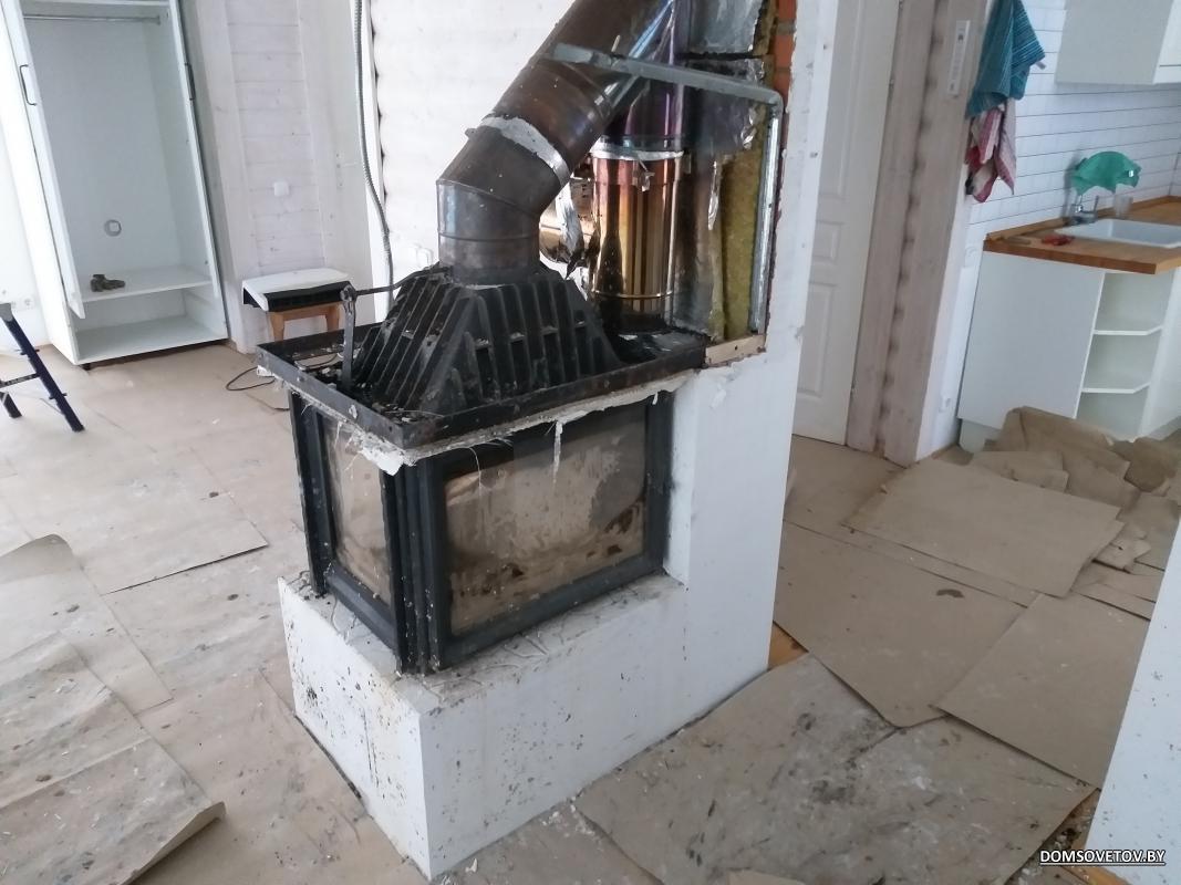

Приступаю к разбору всего барахла. Дымоход на выброс.
---------- Сообщение добавлено в 13:27 ---------- Предыдущее было в 13:26 ----------

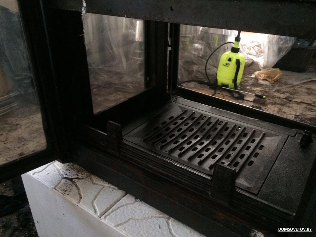

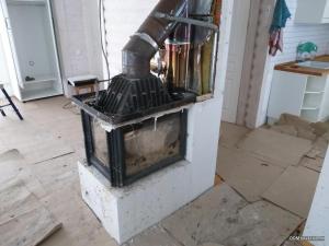

Топка отмывается,красится.

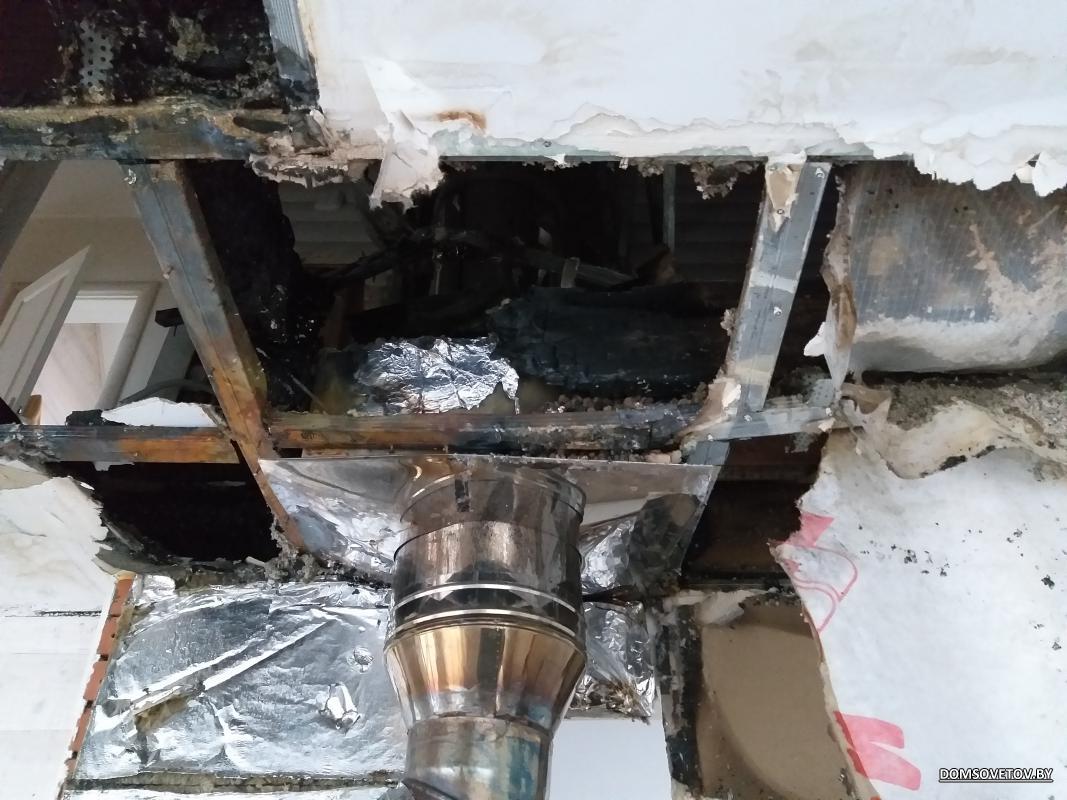

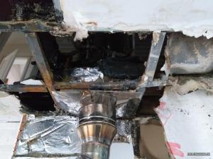

В комнате остатки гари

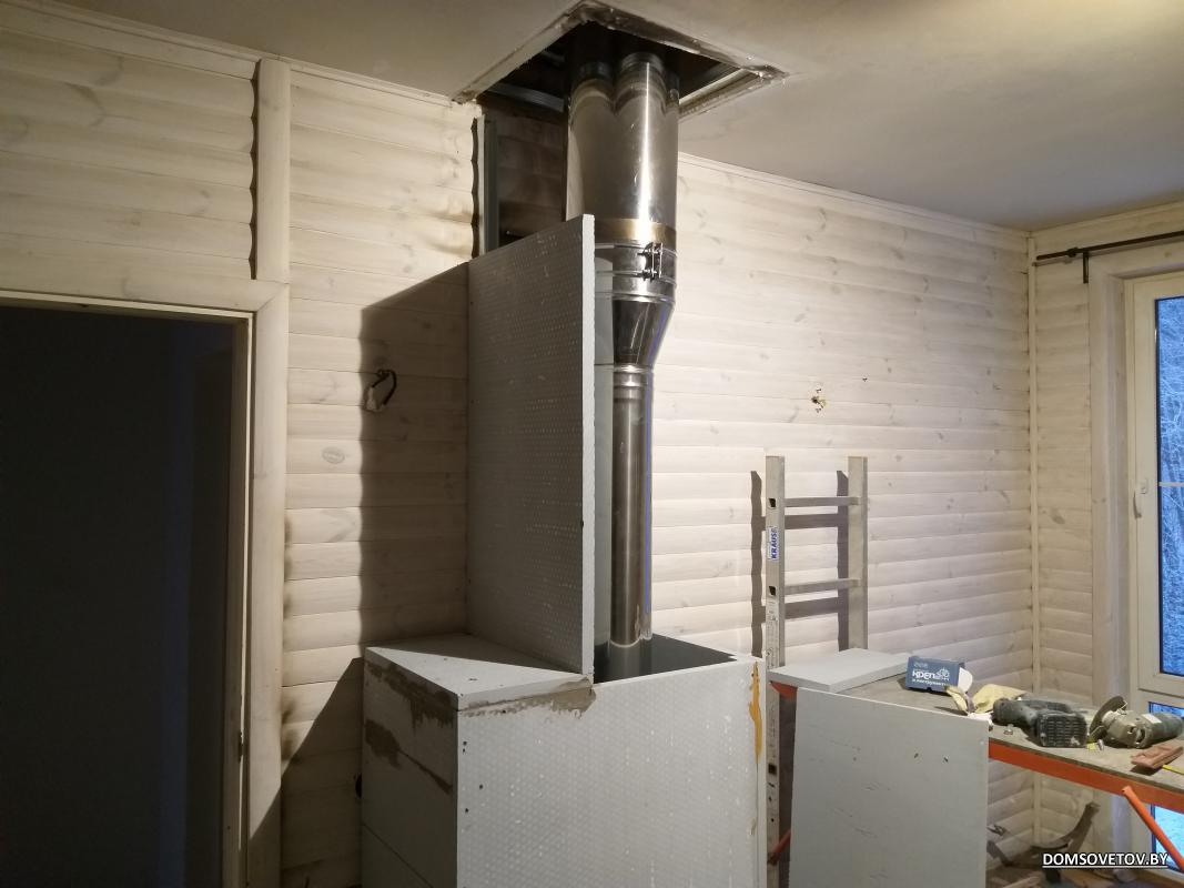

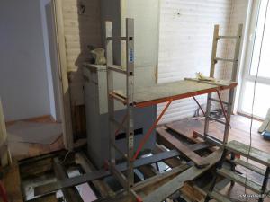

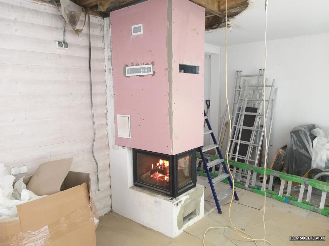

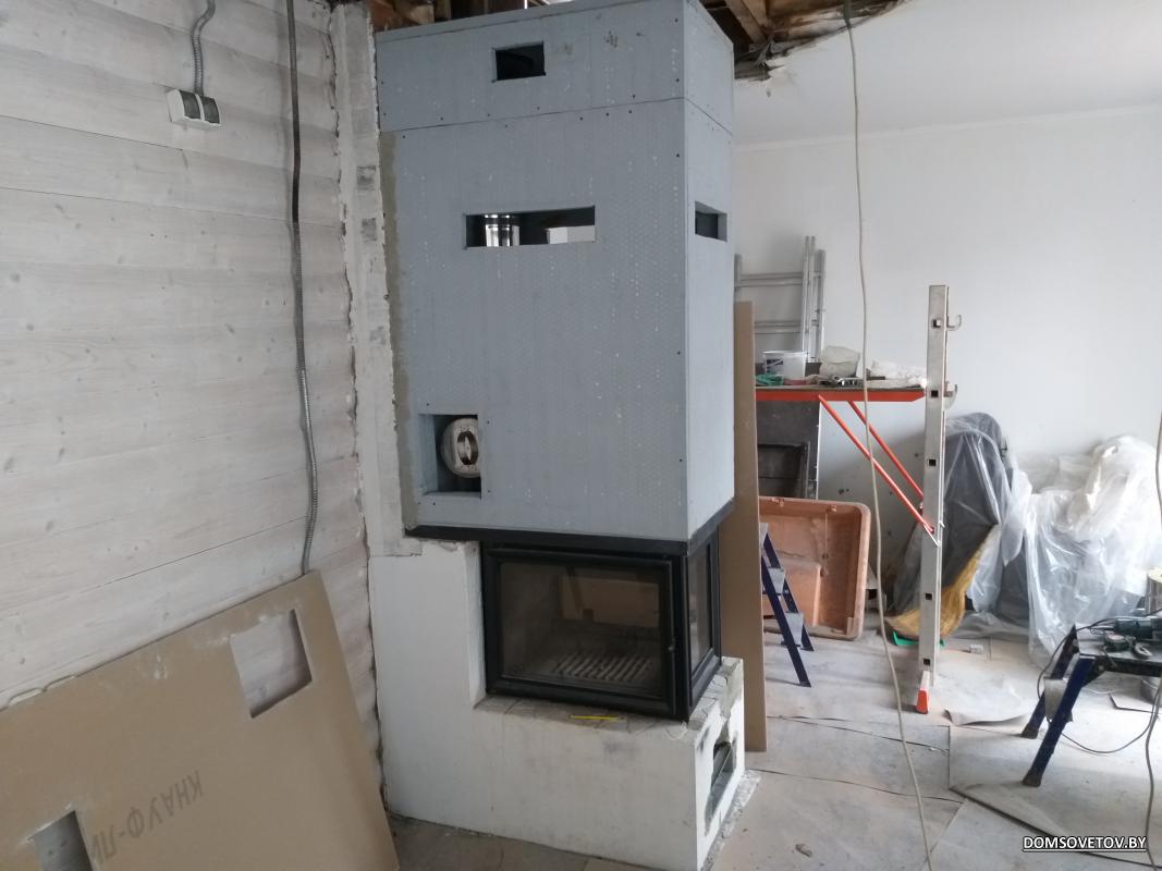

Заказываю новый дымоход, делаю короб из суперизола на 1-м этаже,продолжаю его на втором, чтобы защитить перекрытия от температур и развести воздух в помещение.
---------- Сообщение добавлено в 13:38 ---------- Предыдущее было в 13:31 ----------

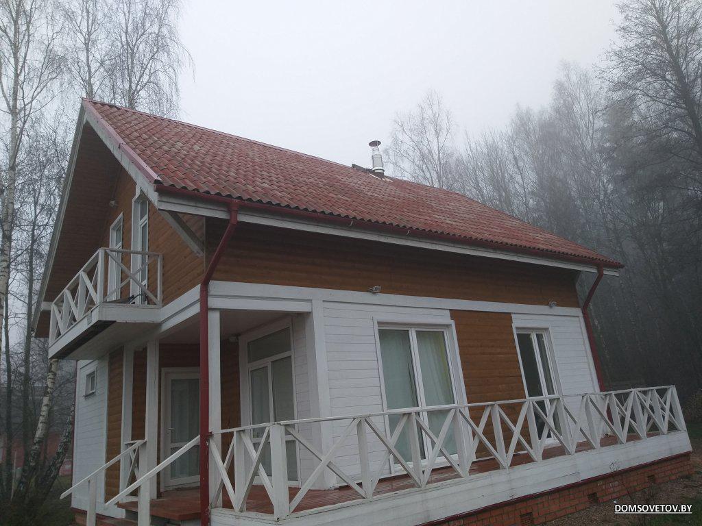

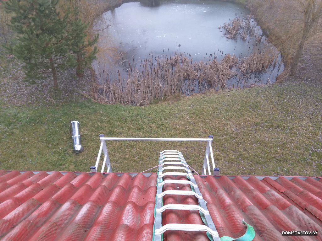

Заканчиваю короб и работы по монтажу дымохода на кровле.
---------- Сообщение добавлено в 13:43 ---------- Предыдущее было в 13:38 ----------
Продолжаем
---------- Сообщение добавлено в 13:44 ---------- Предыдущее было в 13:43 ----------
Закончено.Осталась отделка.
