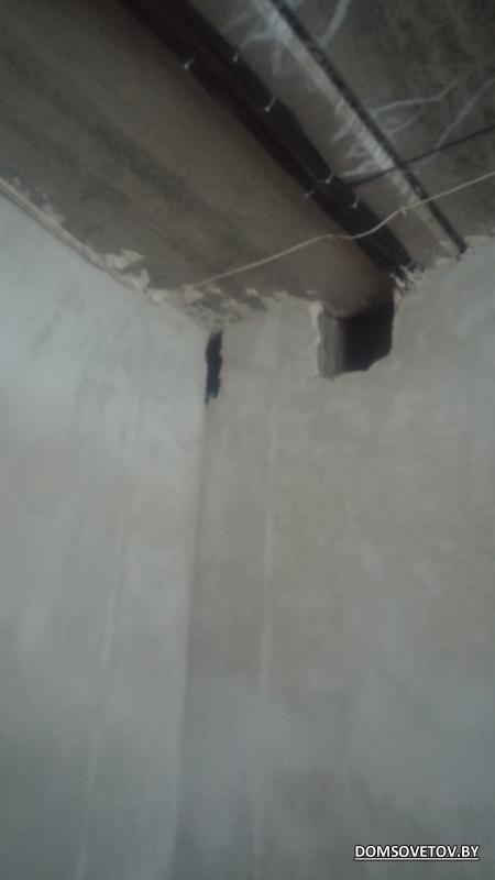

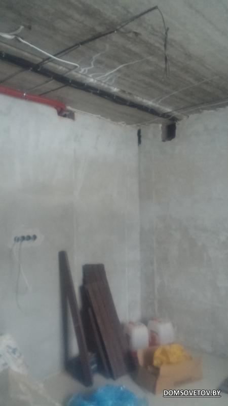

Хочу установить камин, но есть большие сомнения в возможности сделать этого ввиду того, что рядом с дымоходом проходит электро-проводка и охранка.
Но может кто из каминщиков может присмотреться и придумать решение? То ли поуже трубу, то ли получше ихоляцию. А может и ещё какие-то решения.
Фото вывода шахты - ниже. Отнести электро-линию не получается никуда.
Буду премного благодарен за советы и за гарантированный монтаж.

Между стеной и шахтой разбить стену до второго этажа и наверху используя поворотный элемент дымохода вернуться в уже готовую шахту

@ОИК-4, там ванная, особо не выведешь ничего. Плюс уже положен тёплый пол.

Либо суперизол 6 см, либо большой привет тем кто проводил кабеля...

Там нет проблем сделать изолированную отступку от Ваших кабелей в 130мм расширив канал снизу на эти 130мм

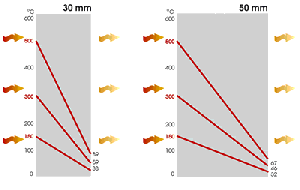

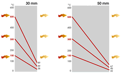

2. Как вариант можно сделать отступку(утеплителем) от кабелей на 130мм .Например суперизолом
Можно выполнить ещё более изощрённую изоляцию - с вентзазором.
