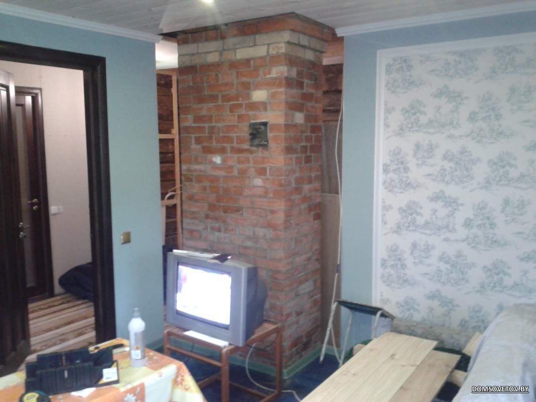

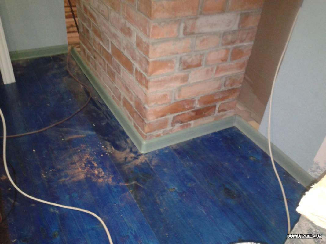

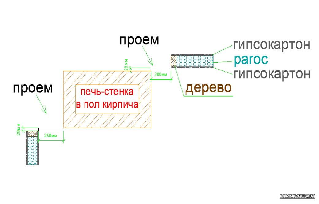

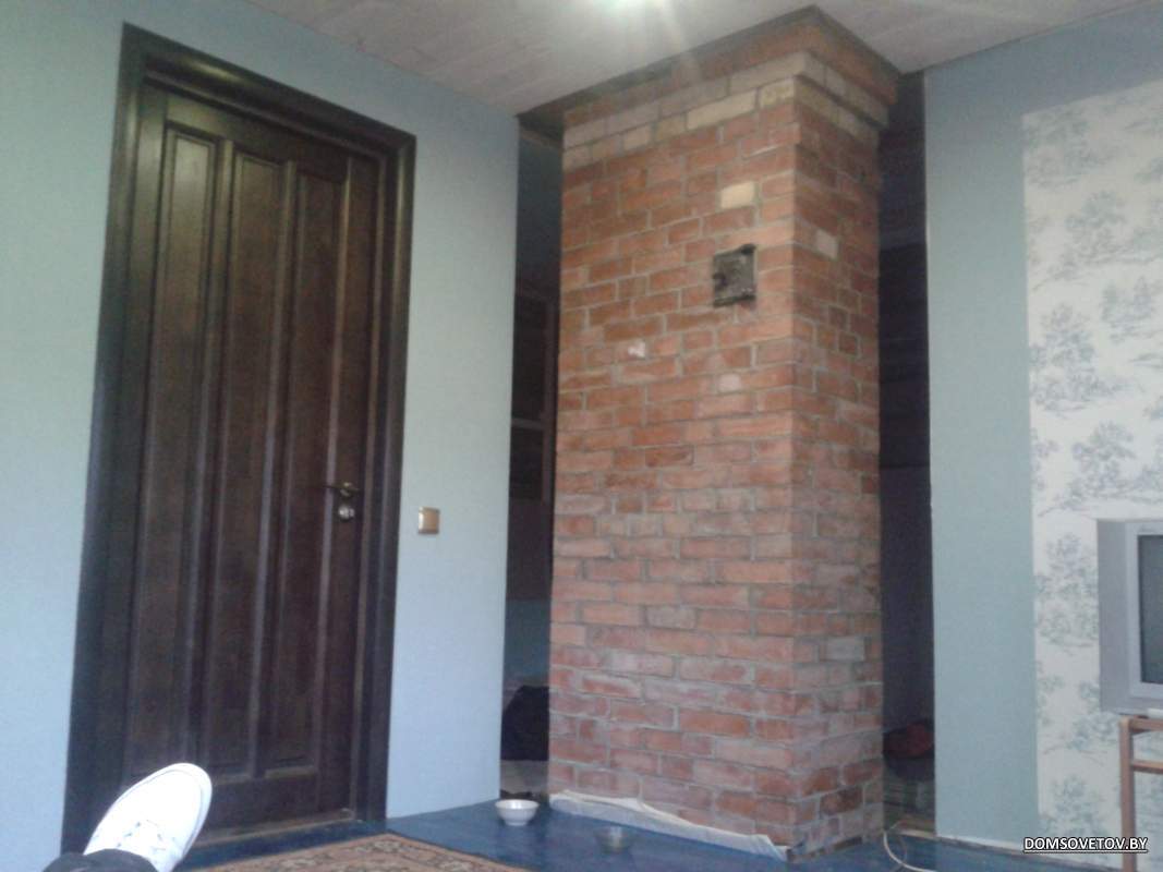

Здравствуйте. Нужна помощь в решении проблемы.
Чем и как можно заделать проем-щель между печью и каркасной стеной-перегородкой, и чтобы это было пожаробезопасно (печь 890х510, стенка в полкирпича).
Наглядные фото и схема сложившейся ситуации смотрите ниже.
Зарание благодарен за ваши советы.

Чем планируете печь отделывать?

пока ничем, а в перспективе декор панелями.
но щели закрыть надо "уже"...

промасил,вермикулит,силка,суперизол...
