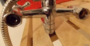

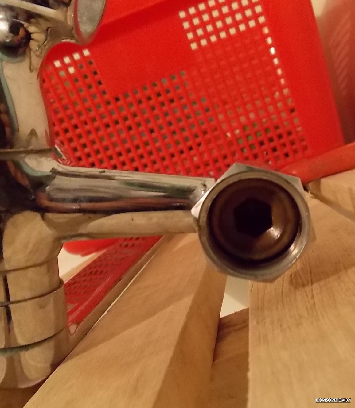

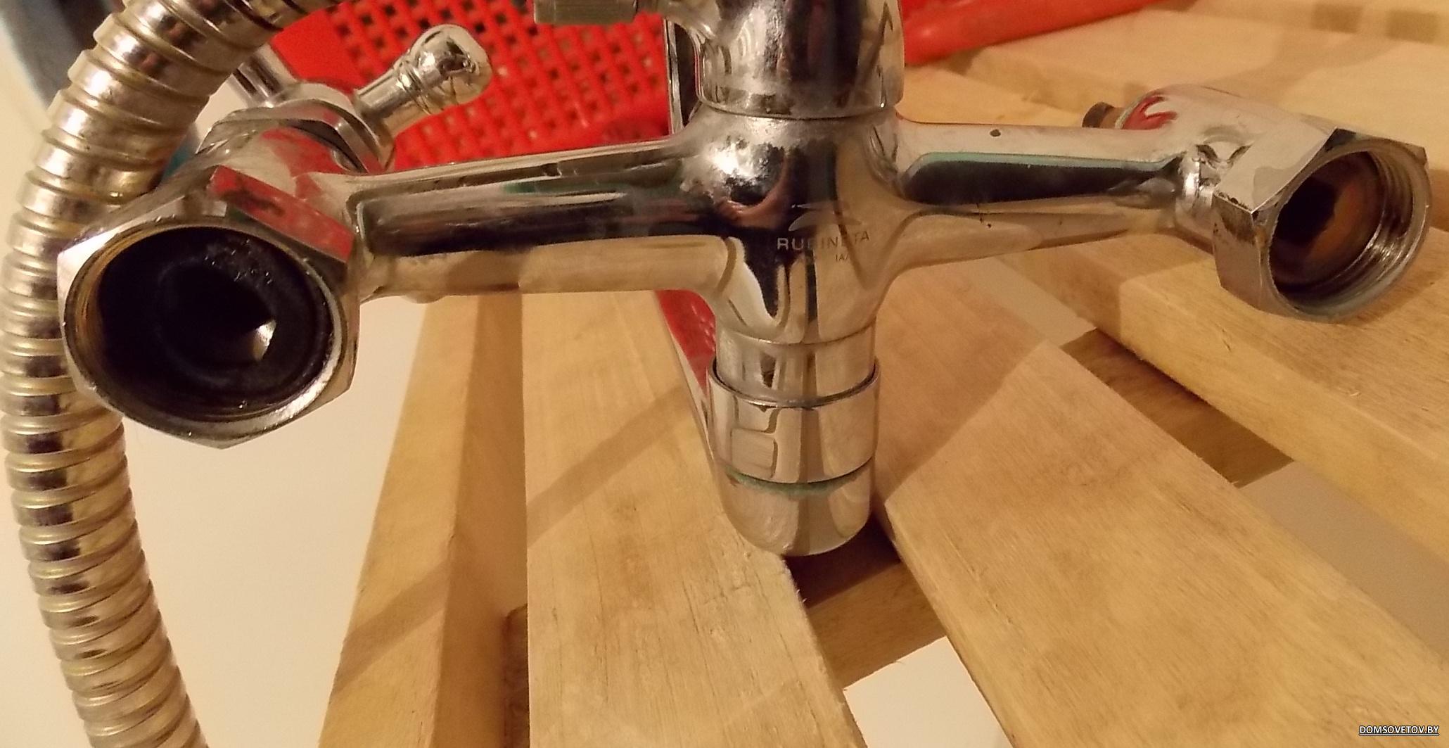

Стал капать керамический кран горячей воды в смесителе Rubineta.
Причем, если в закрытом положении повернуть его на 5-10 градусов назад, течь прекращается.
Разборка ничего не дала.
Провернуть ни ключами, ни шестигранниками не удалось. Боюсь сломать.
Можно ли отремонтировать и как?

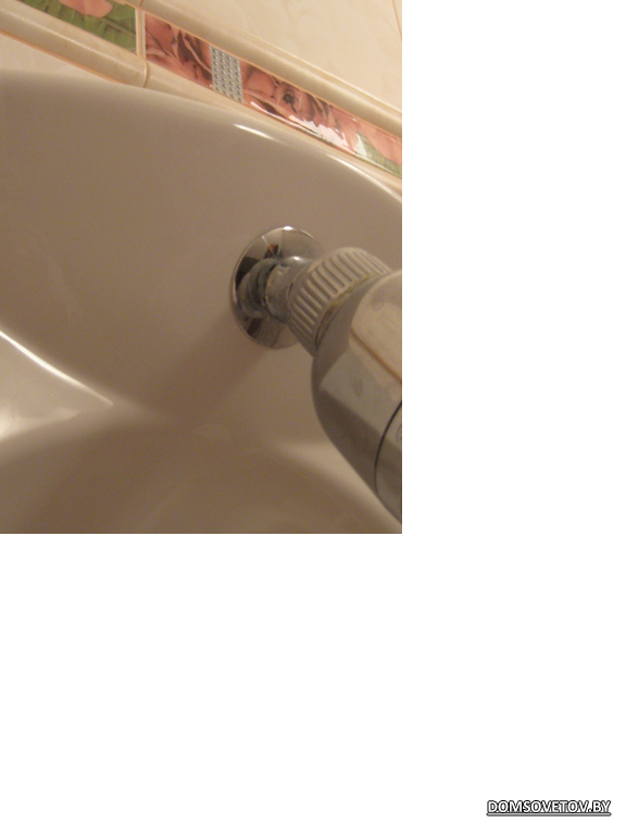

И я тут спрошу. Потек душ. Вот из под этого круга, который примыкает к панели ощутимо так течёт. Пока не снимала панель, гемора много. Надо запастись сначала какими запцацками. Как мыслите, можно засиликонить? Поможет? Или есть какие более действенные герметики?

Как разобрал?
Боюсь дальше давить.

ozzie, выкручивай кран-буксу. Прикорела видно. Резьба обычная правая. Затем её берёшь и дуешь на рынок, подбирать новую по шлицам. Маховики только захвати.
Зажимается потом от руки и чуток поджать.

magari, прямо из-под круга по идее и течь нечему, снимай панель и смотри соединения. Возможно шлангу капут. Только вскрытие поможет

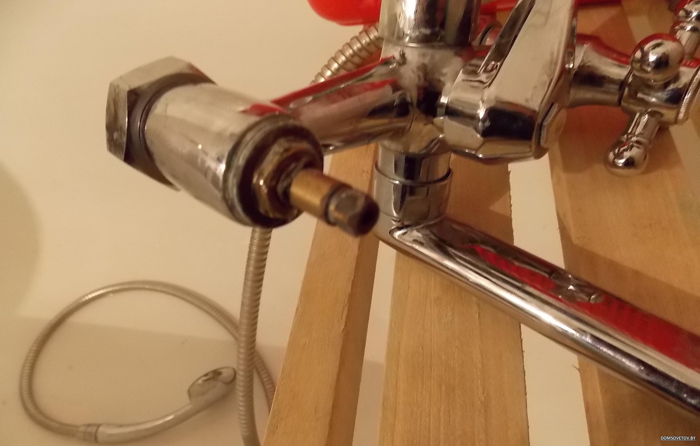

ozzie, нафига от стены откручивал?
кстати я откручивал газовым ключом.,разводник срывается..можно взять накидной из автоинструмента.
если разобрать и помыть-может и на базар не надо.
помыть- это не в смысле , что там горы грязи. нет, может быть как у меня- почти ничего , а капать перестало.
там кажись 2 керамические шайбы. меж ними чуть ржавчина была. ...снимать аккуратно-шайбы могут выпасть на пол , а потом 2 раза ставить ибо перепутаешь , где аверс и реверс

Если при полном закрытии капает, то уже есть износ пластин. Сержу могло повезти в плпне того, что закрутив кранбуксу снова, он её сильней зажал и пластинки прижались плотней.

Я писал, что если повернуть кран чуток назад, течь перестает. Это и есть полное закрытие. Но кран прокручивается чуток вперед и частично уже открывает лепестки. Может из гостей кто приложил силу.
Спрашиваю как поправить.

Тупо разобрать и посмотреть. Но проще купить новую головку.

ozzie, поможет только замена кран-буксы. Она откручивается не снимая смесителя.
