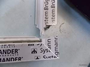

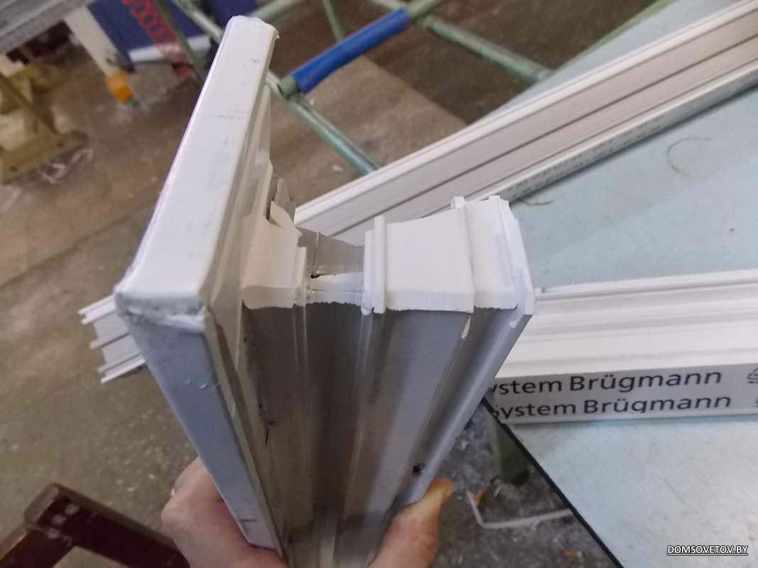

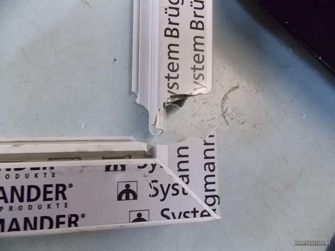

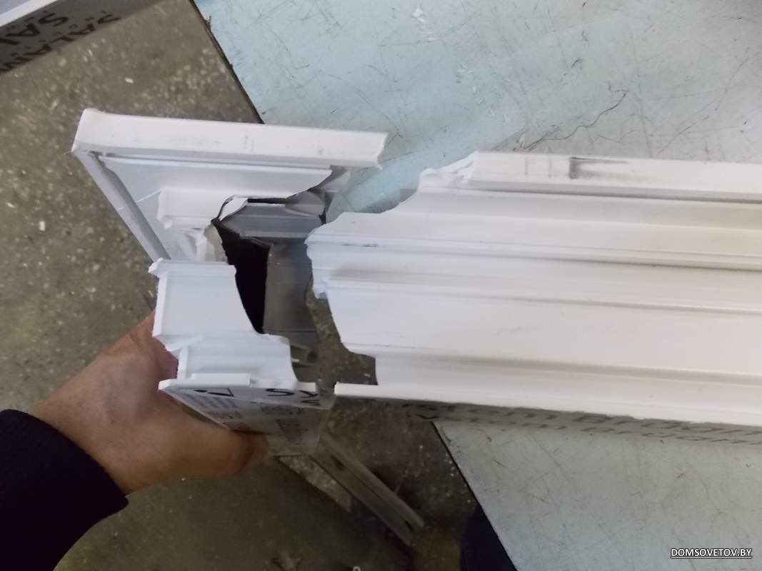

Доброго времени суток всем.
Поставили недавно несколько окон, после трех дней(были уже отрицательные температуры) одна подвижная створка треснула по сварным швам по всем 4-ем углам снаружи(с холодной стороны), внутри- в доме, трещин не видно. После монтажа створкой никто не хлопал, при мне монтажники ее не роняли. По моим данным варили окна 15 ноября, в тот же день как привезли профиль от поставщика, от него до производства примерно 200 км. Кто что думает о причинах?

Запускали месяц назад на одном предприятии "космический" станок.
www.youtube.com/watch?v=JWE1ob_hajg#t=139
Для его настройки требовалось несколько уголков, которые сварили впопыхах. После настройки того станка просто разбили уголки об пол. Ни один даже не разошелся по сварному шву.
