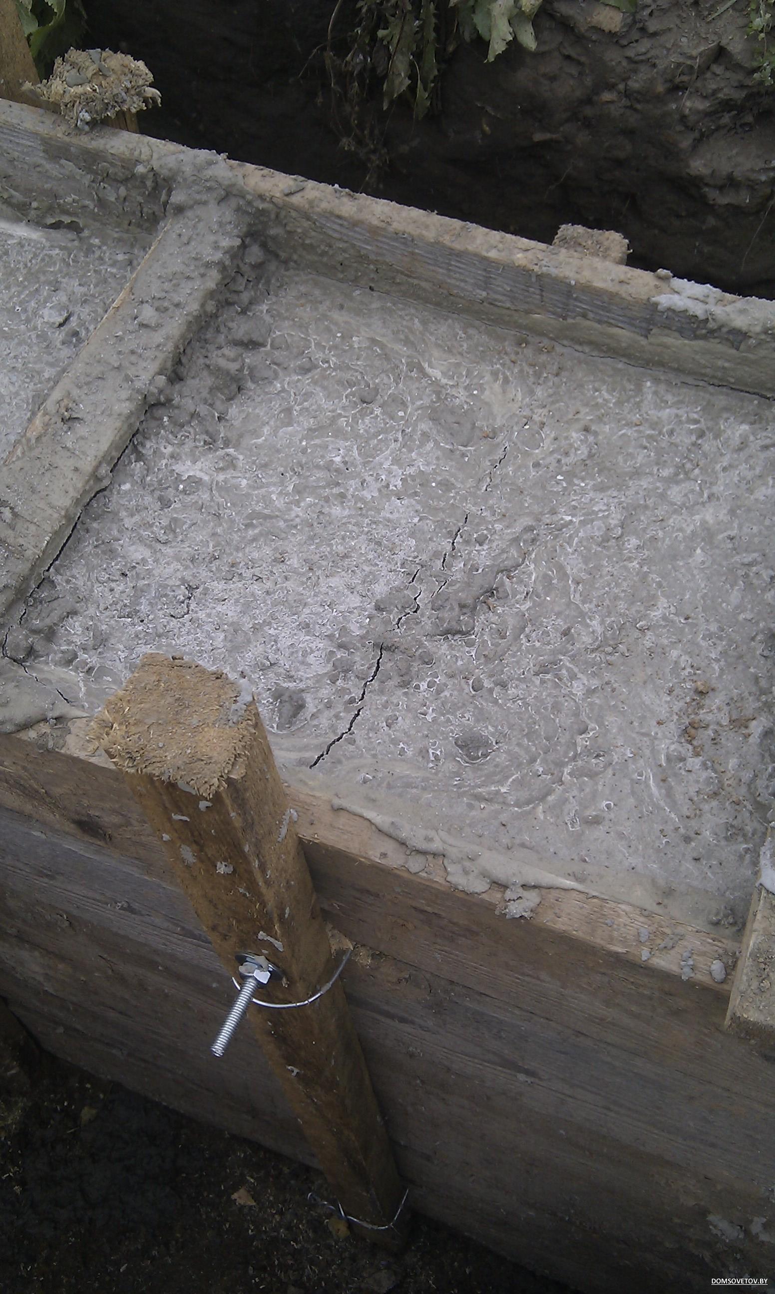

Уважаемые форумчане подскажите в проблеме!Три дня назад залил в опалубку ленту 40 ширина, метр высотой.Низ опалубки стянут проволкой, верх шпильками с интервалом в метр.Сегодня приехал посмотреть фундамент и заметил,что в некоторых местах фундамента есть поперечные трещины.Трещины локализованы только над шпильками и в основном в тех местах где шпильки находятся около 10-15см. от поверхности.Фото трещин будет позже.Залитая лента будет еще на 60см подниматься бетоном.Вопрос- на сколько критичны оброзовавшиеся трещины и какова природа их происхождения?

ничего не критично. забудье. замаште только каким клеевым

Сообщение от Deymos Посмотреть сообщение
Садится бетон. Поэтому над шпилькой и образуется трещина.

Сообщений: 12,660
Причина таких трещин - нарушение водно-цементного баланса. Появляются при интенсивном высыхании без увлажнения, при слишком сухом бетоне, ну и при сильно жидком растворе. Как правило такие трещины поверхностные, максимум пару сантиметров в глубину

Интенсивного высыхания вроде бы не было, так как поле заливки и в день заливки был сильны туман(пости как очень мелкий дождь) и последующие дни были пасмурные и туманные. А по поводу жидкосного состоянии то дейсвительно бетон был текучим(попросили миксериста разбавить водой), так как нужно было разогнать бетон на большое расстояние.
Вот этого делать нельзя ни в коем случае. Бетон надо укладывать, а не заливать...

Репутация: 24
Deymos, такие трещинки были и у меня и тоже над шпильками или арм. каркасом. Тоже заливался осенью. Трещины вылазили через пару-тройку дней. Думается если бы поработал вибратором, то их не было бы. Не переживайте, страшного в этом ничего нет. И это... шпильки лучше в низ, с шагом в 60см., а проволочку можно и на верх.

Сообщений: 12,660
и торчащие хвосты маслом смазать, чтоб бетон за них не брался

Сообщений: 7,074
Чуть чуть можно водой регулировать подвижность бетона, ничего страшного в этом нет. Лишнюю воду всё равно выдавит наверх... уплотнять желательно.
Ну да, почти все этим грешат. Льют воду в бетон, снижая его марку...
Не считаю это нормой.

Лучше вибратором поработать.
