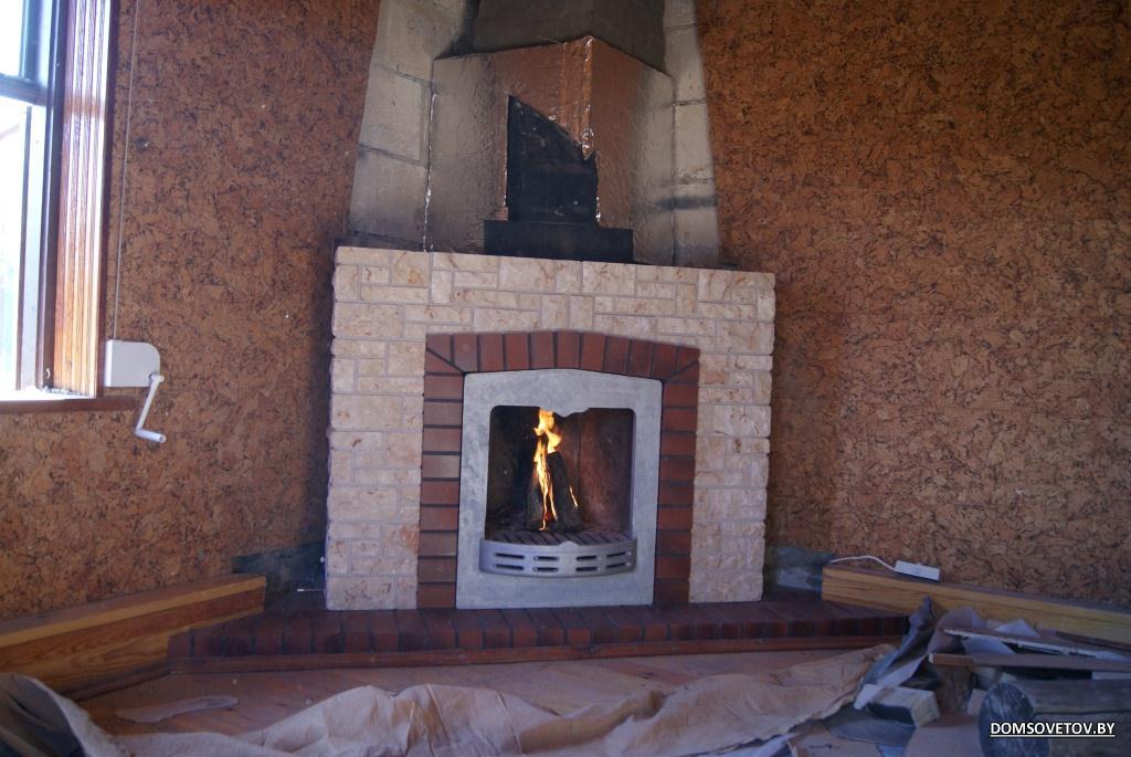

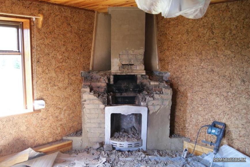

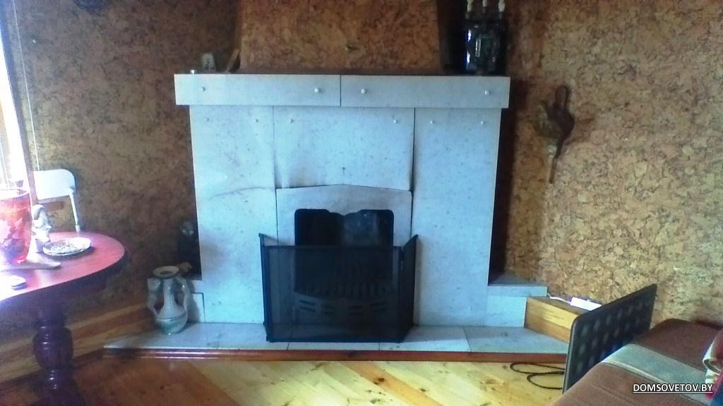

Открытый камин вообще тут не вписывается в концепцию теплоёмкости и тем не менее....Заказчик хотел что то поменять(в смысле визуальной картинки)на даче,но оставить камин открытым.Камина этого могло и не быть,если бы вдруг не пришла идея по необычной конструкции.

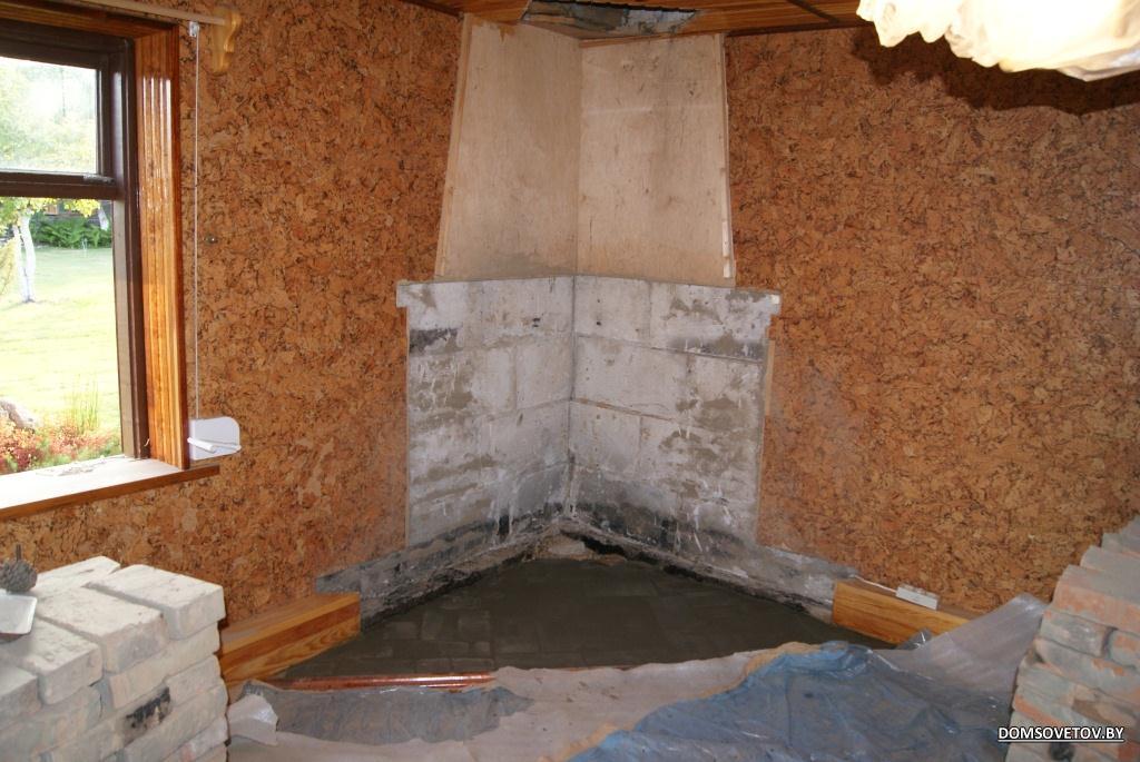

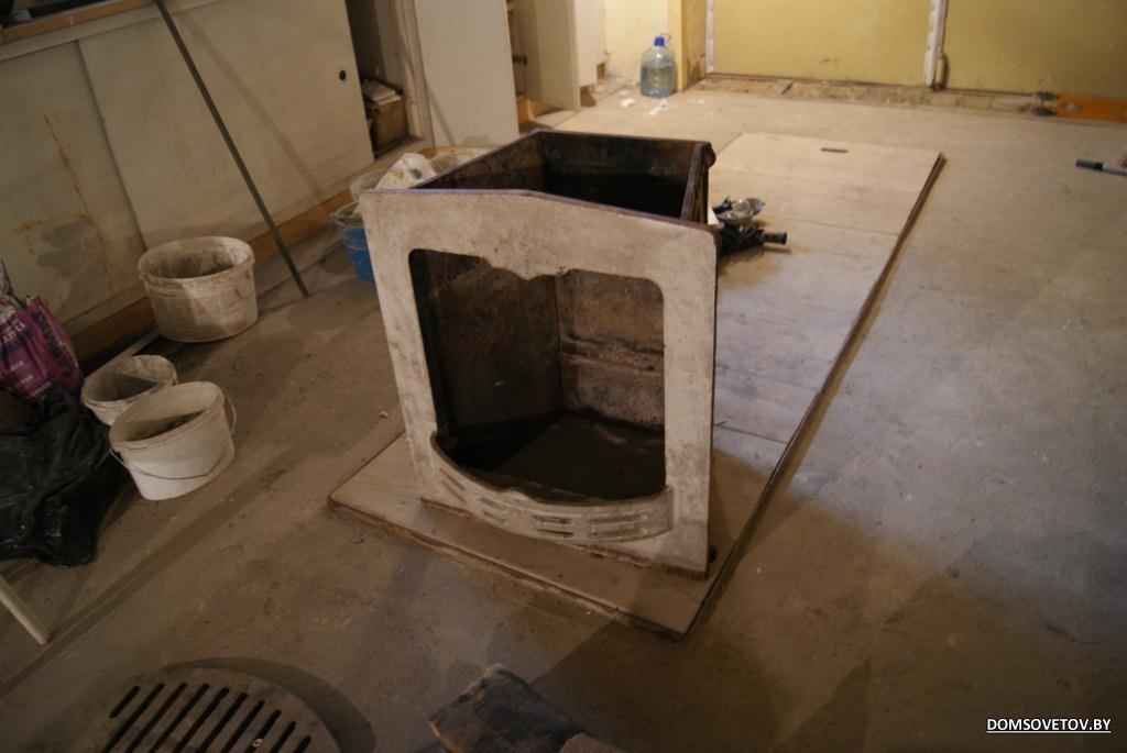

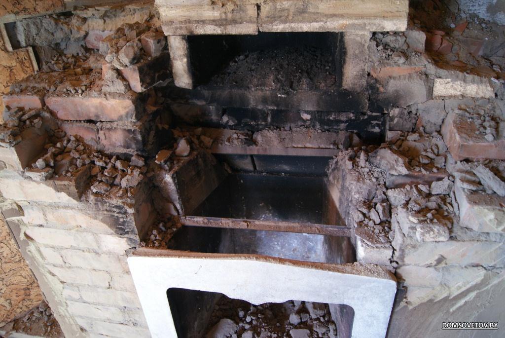

Старый камин поддымливал.Сама конструкция была необычной,топка у камина была стальная и это накладывало определённые трудности,всётаки 20лет было камину(так сказать привет из прошлого)
---------- Сообщение добавлено в 19:00 ---------- Предыдущее было в 18:32 ----------

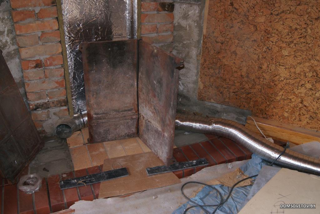

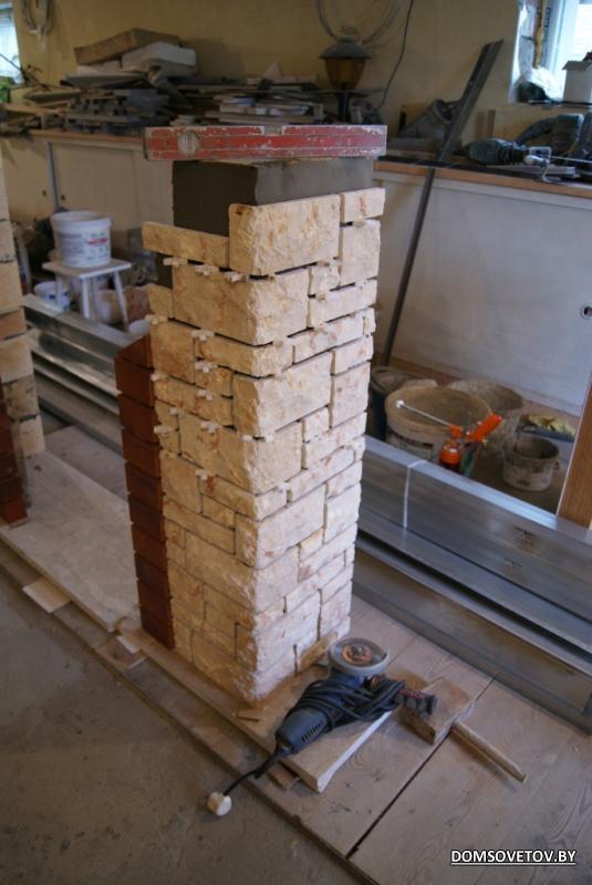

Камин по-трещал и пропускал дым через облицовку и потому что топку была просто вмурована в кладку и дымоход по сути стоял на топке.Поэтому после всех разборок надо было продумать конструкцию камина.Скажу что до самого последнего момента были сомнения в эффективной работоспособности конструкции ,а всё из за того что камин открытый .Схема работы стара как мир.Проект-изготовление облицовки-монтаж

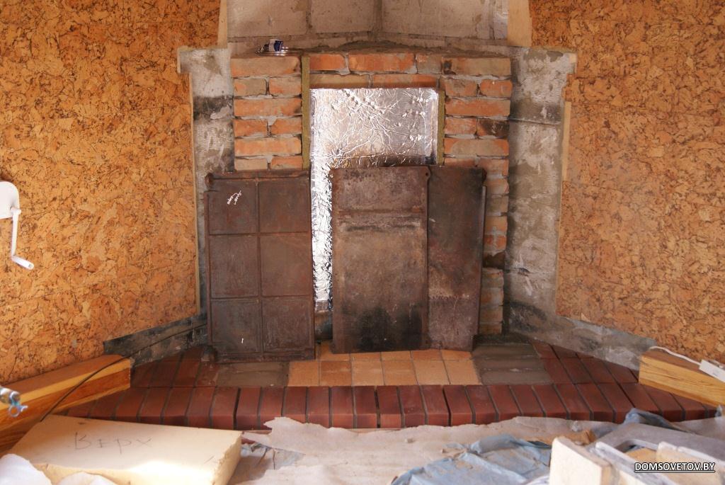

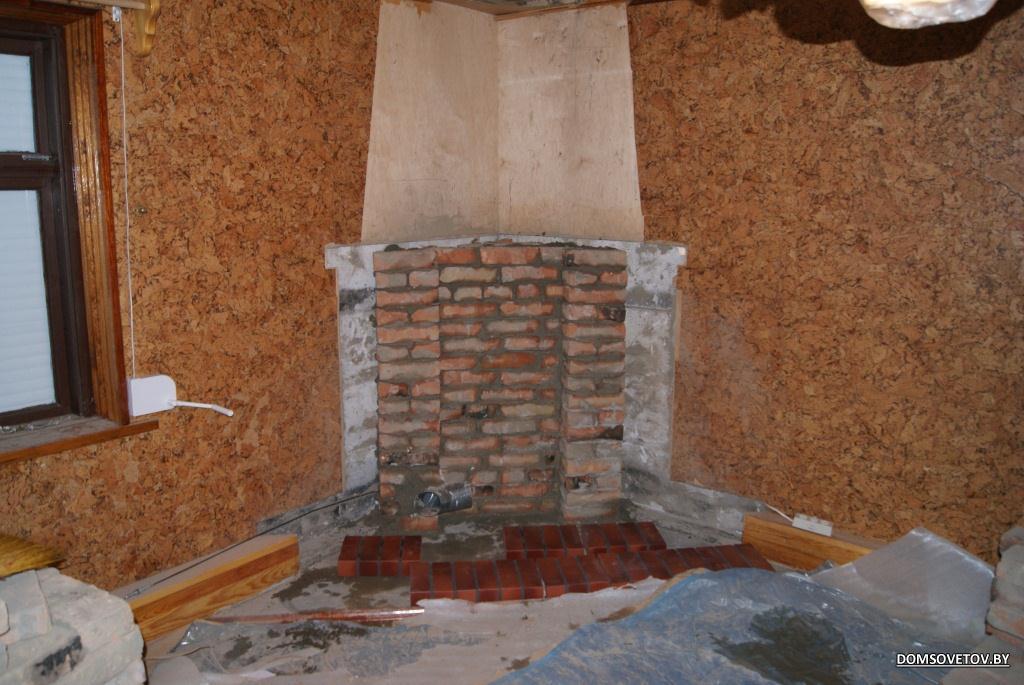

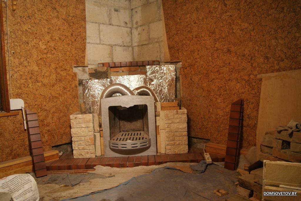

А вот и сами работы на объекте.Сначала воздух потом утепление и всё остальное
Затем проводим испытания

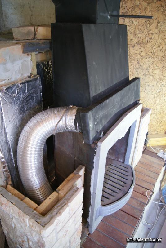

у меня склероз.
а что за трубы и как они подают(куда и зачем)

у меня склероз.
Трубы -воздух с улицы в топку,в верхней части портала.Кстати без него камин капризничал,не хотел нормально работать.Там ещё и дымоход низкий и выходит по наружной стене и ещё и гораздо ниже конька

sergN, Дымосборник там действительно сварной но к самой топке он прекручен через герметик.Стенки топки тоже скручены между собой через герметик.Сваривать такие конструкции нельзя,как как футировки там нет а посему всё может пойти винтом и второе надо было обеспечить герметичность топки(газоплотность швов) так как попадание дыма за топку чревато задымлением самого помещения.

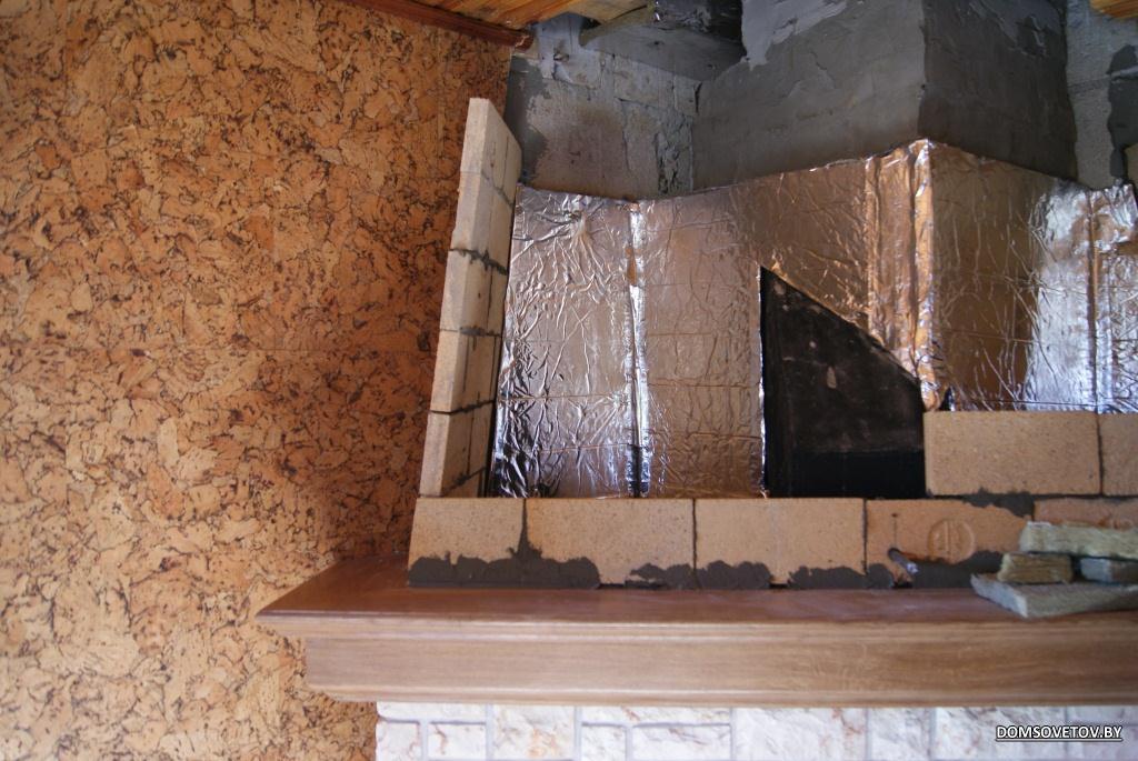

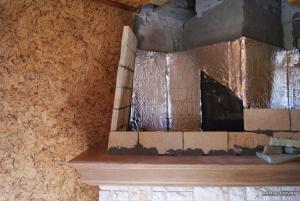

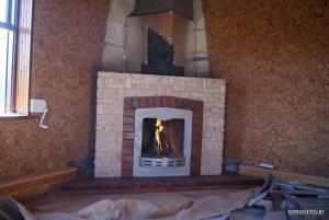

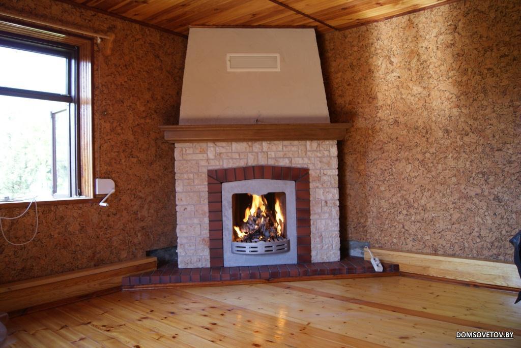

После испытания можно и закончить камин.Монтируем балку и выкладываем верхний короб шамотным кирпичом
Материалы используемые при производстве камина.
Кирпич клинкерный Робен
Облицовка-мрамор с колотой поверхностью
Балка деревянная-тонированный дуб
Топка-сборная металлическая
Основа всего камина(оболочка)-шамотный кирпич
