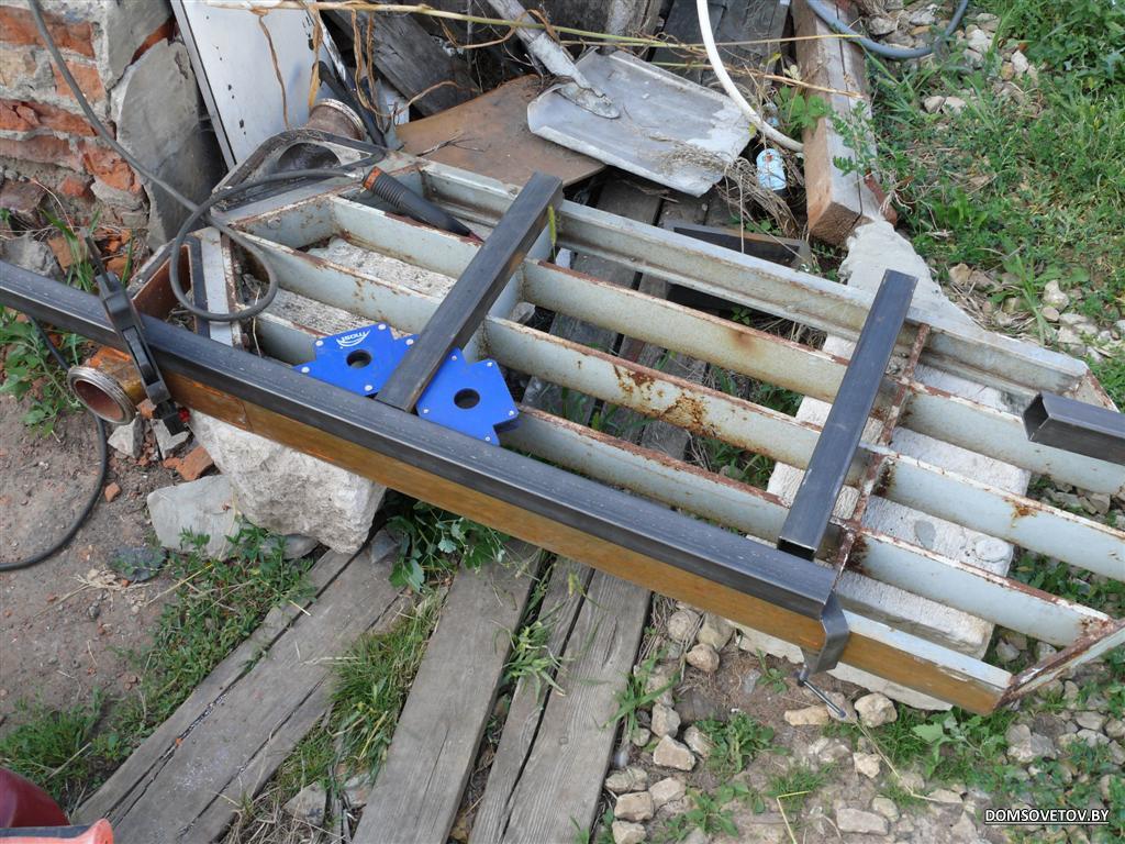

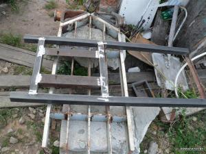

Дошла очередь до монтажа инсталяции для биде...
Всё бы ничего, но мне показалось, что цена, от сотки баксов и выше, для обычной рамы без бака сильно завышена. И я решил сделать её самостоятельно

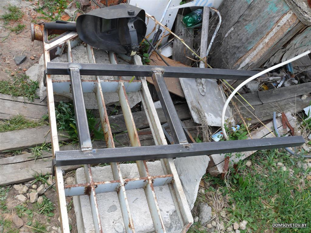

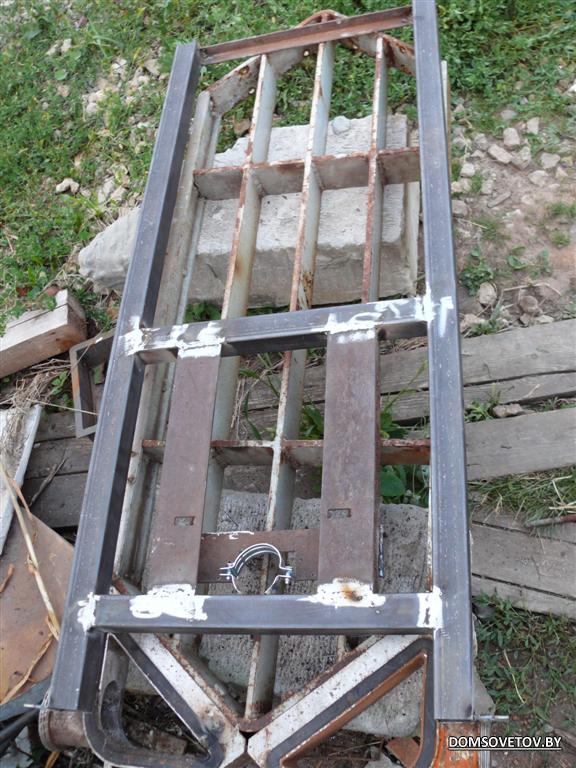

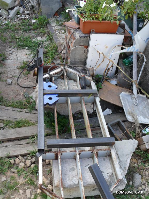

Итак ... Закупил профиль 40*40*2 и приступил к действию.
Труба нарезана, уложена на "сварочный стол" и приступаем к сварке
Сварил ворота для регби )

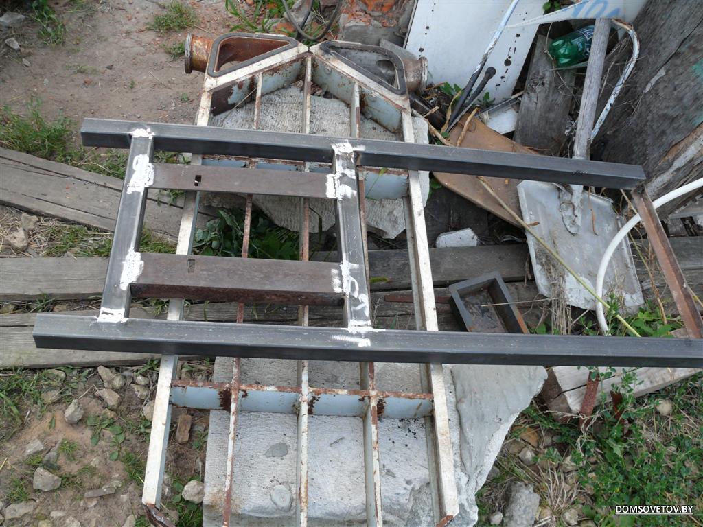

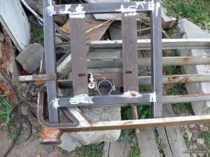

Теперь из широкопольного уголка (валялся в металлоломе) делаю упоры для самой чаши

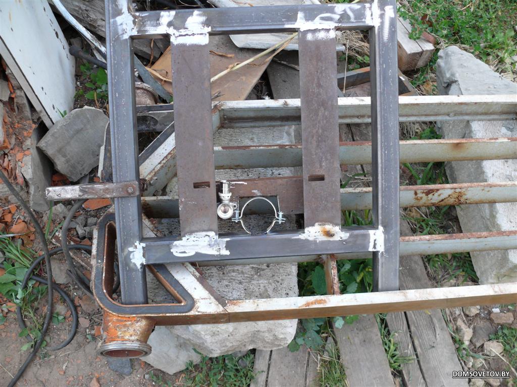

Добавляю поперечину, привариваю КТР и примеряю "ушастик". Незабываем приварить уголки для крепления к полу и просверлить отверстия в раме для крепления к стене.

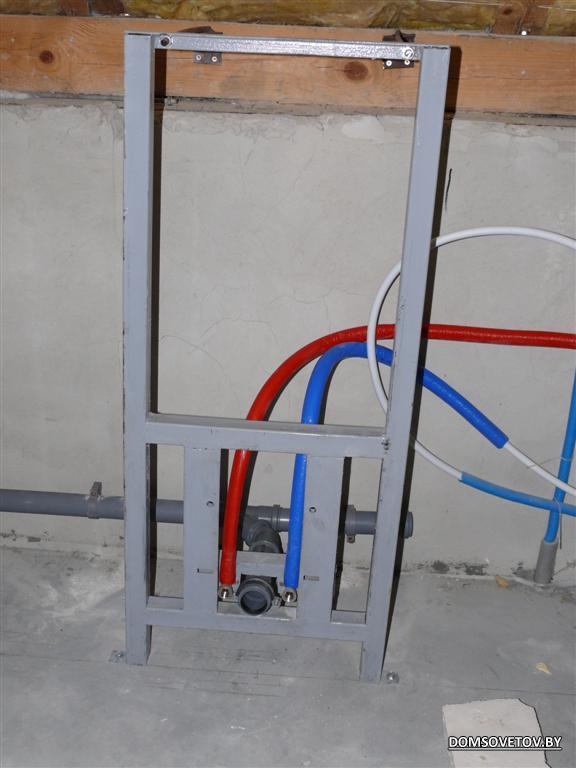

Так как регулировка высоты у меня отсутствует, то конструкция была установлена на штатное место, с помощью лазерного нивелира уровень крепежа с инсталяции унитаза был перенесен на инсталяцию биде.
Размечаем межцентровое расстояние в 180 мм, сверлим отверстия 12,5 мм и с обратной стороны привариваю гайки М12, для крепления шпилек.

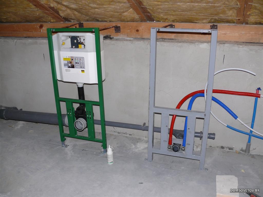

Вуаля! Теперь красим, прикручиваем "ушастики" с запрессованной трубой, закрепляем к стене на самоваренный крепёж из 10й шпильки и подключаем канализацию! Усё!
Итого затраты:
Труба профильная 3 метра - 75 000
КТР 7000
Пресс-фитинги 70 000
Гайки, металлолом, шпильки - 35 000
Итого: 187000 или меньше 20 баксов и 4 часа работы.

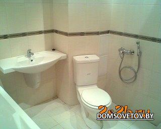

Славка! Умничка! А мы, хоть ванная в 10 м.кв. и позволяет, решили не делать отдельно биде. Пожертвовала ради двойной раковины. Планируем это решить так

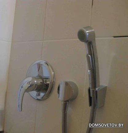

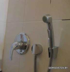

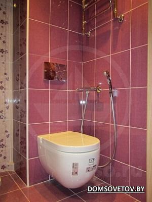

Катеринка, мне кажется, что более симпатично было бы использовать смеситель скрытого монтажа
А если рядом умывальник, то ещё вариант смесителя на умывальник с лейкой биде
Старый 20.07.2014, 12:44   #10 или 194441
Сообщений: 5,958
А можно прямую ссылку на такие модели смесителей?
