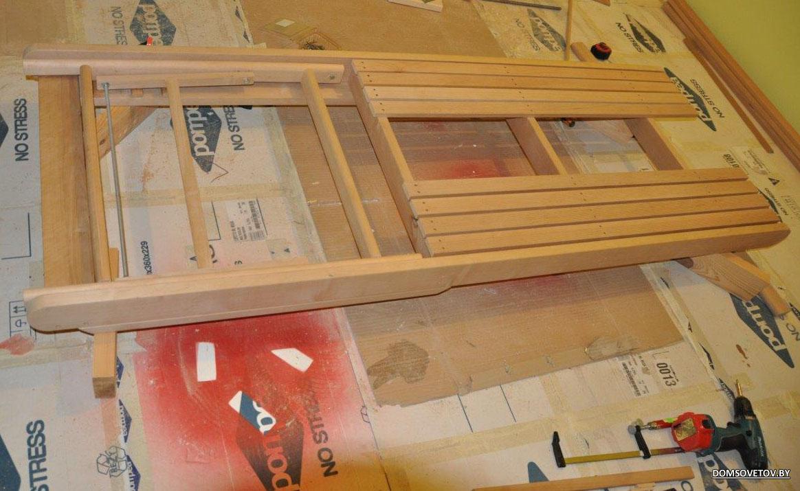

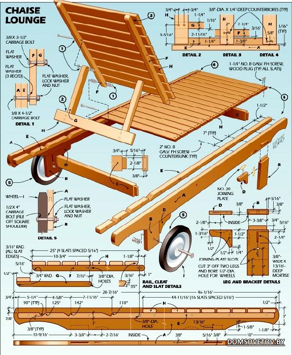

Решил отцу на ДР подарить шезлонг. После пустых скитаний в поисках покупки, не найдя ничего подходящего, решил попробовать на свой страх и риск сделать сам.
Поставив на уши интернет нашёл парочку более-менее незамороченных на мой взгляд сложностью обработки дерева планов, которые я в процессе изготовления планировал адаптировать под имеющиеся в моём распоряжении материалы и инструменты.

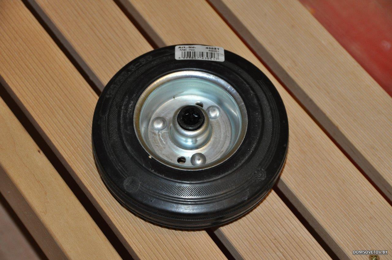

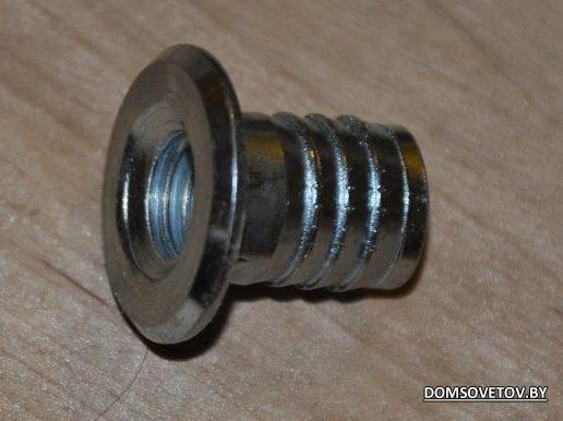

Т.к. вещица задумана для использования на солнечной закрытой, неотапливаемой террасе, материал должен быть стойким к перепадам влажности и температур. Решил использовать ольху. Для каркаса купил на рынке банные полки. Для отделки плоскости лежака купил в «сделай сам» ольховые заготовки для трапа. Колёса валялись уже пару лет, купил когда то на рынке в германии (просто так, на всякий случай), ну и врезные гайки для откидного механизма и подголовника.
---------- Сообщение добавлено в 00:04 ---------- Предыдущее было в 00:01 ----------

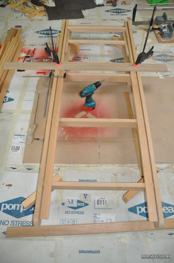

Инструмент использую самый обычный - электролобзик, стусло, шуруповёрт, так же в качестве дрели. Несколько свёрл, молоток и струбцины.
---------- Сообщение добавлено в 00:07 ---------- Предыдущее было в 00:04 ----------

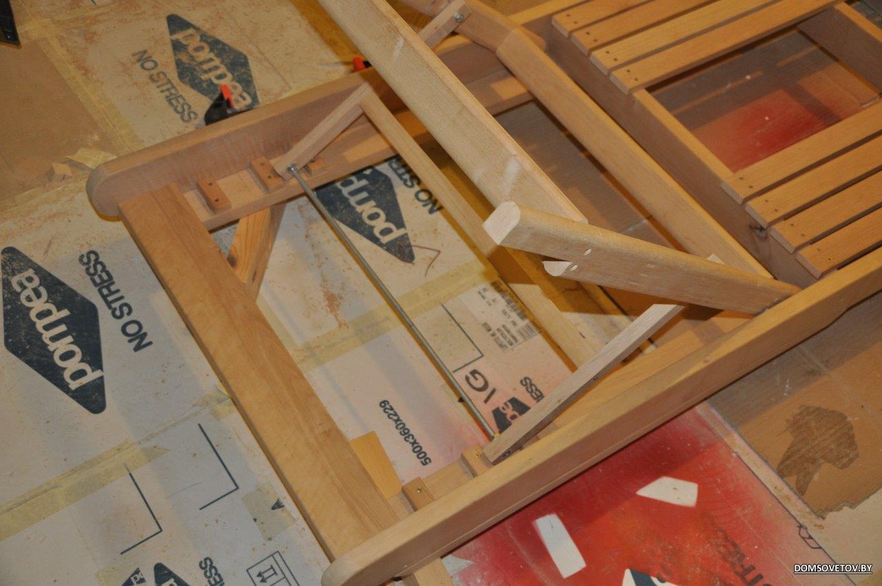

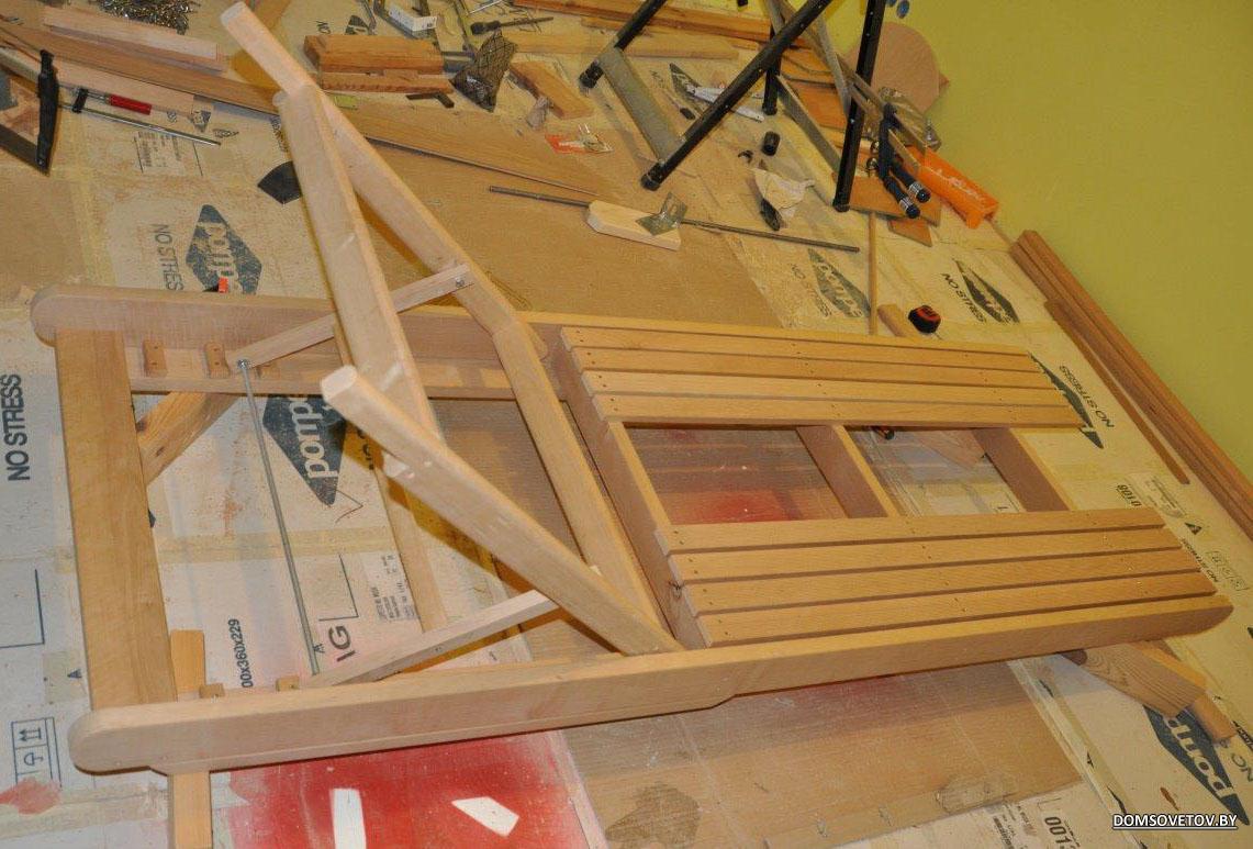

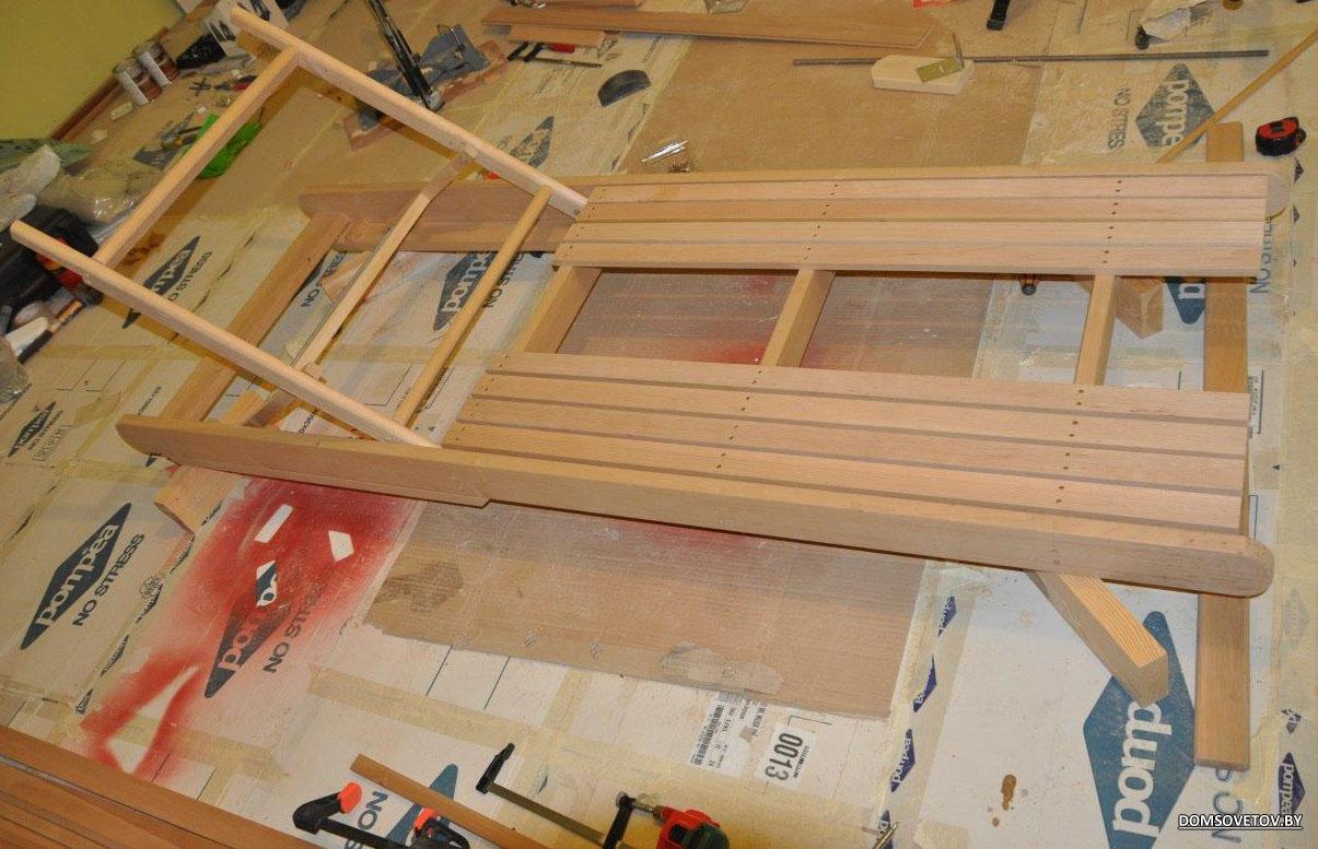

Промежуточных фото к сожалению не делал, вылетело из головы. По-этому на сегодняшний день уже прикручиваю верхние трапики на каркас. Изначально планировал сделать это шурупами снизу, впотай, но из-за тонкости материала решил не рисковать. Всё равно на дереве лежать ни кто не будет, так что шурупы накроют накидкой .
---------- Сообщение добавлено в 00:09 ---------- Предыдущее было в 00:07 ----------
---------- Сообщение добавлено в 00:11 ---------- Предыдущее было в 00:09 ----------
Сегодня пошла третья неделя работы по вечерам. В день по деревяжке, на большее меня не хватает. Надеюсь, что за недельку-другую закончу. Благо время позволяет .
