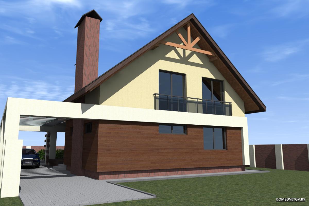

По умолчанию Покритикуйте проект
План этажей

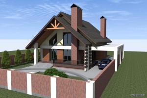

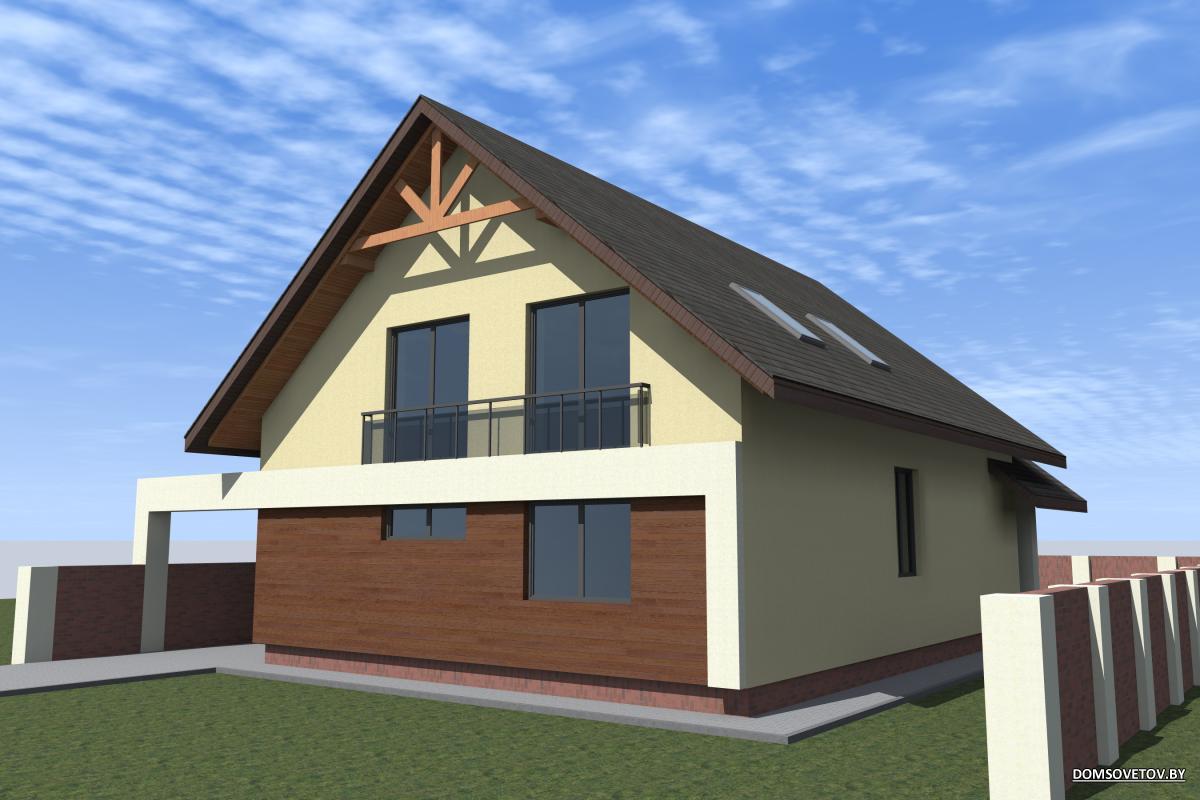

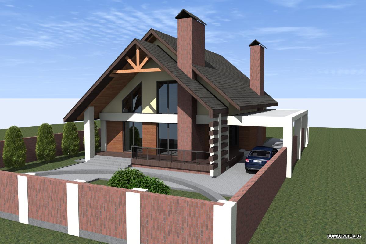

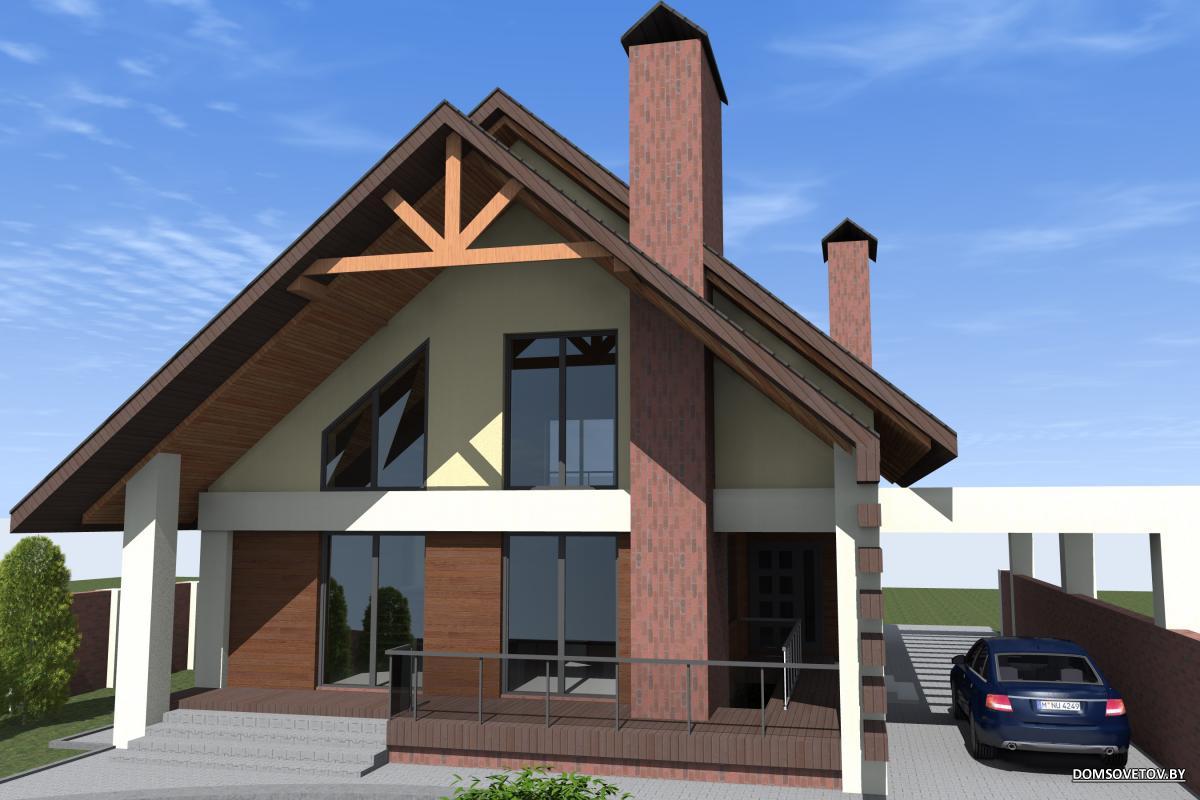

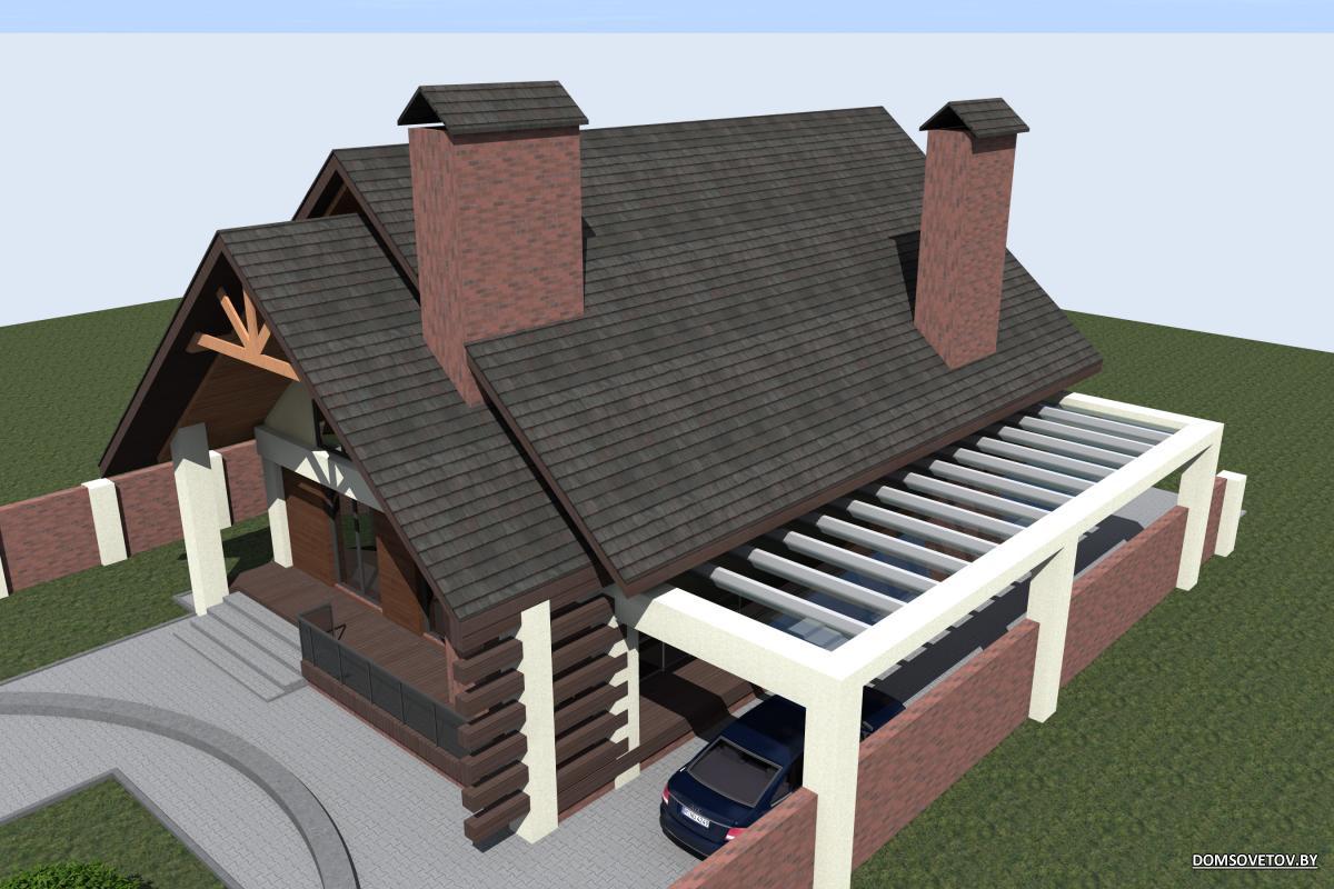

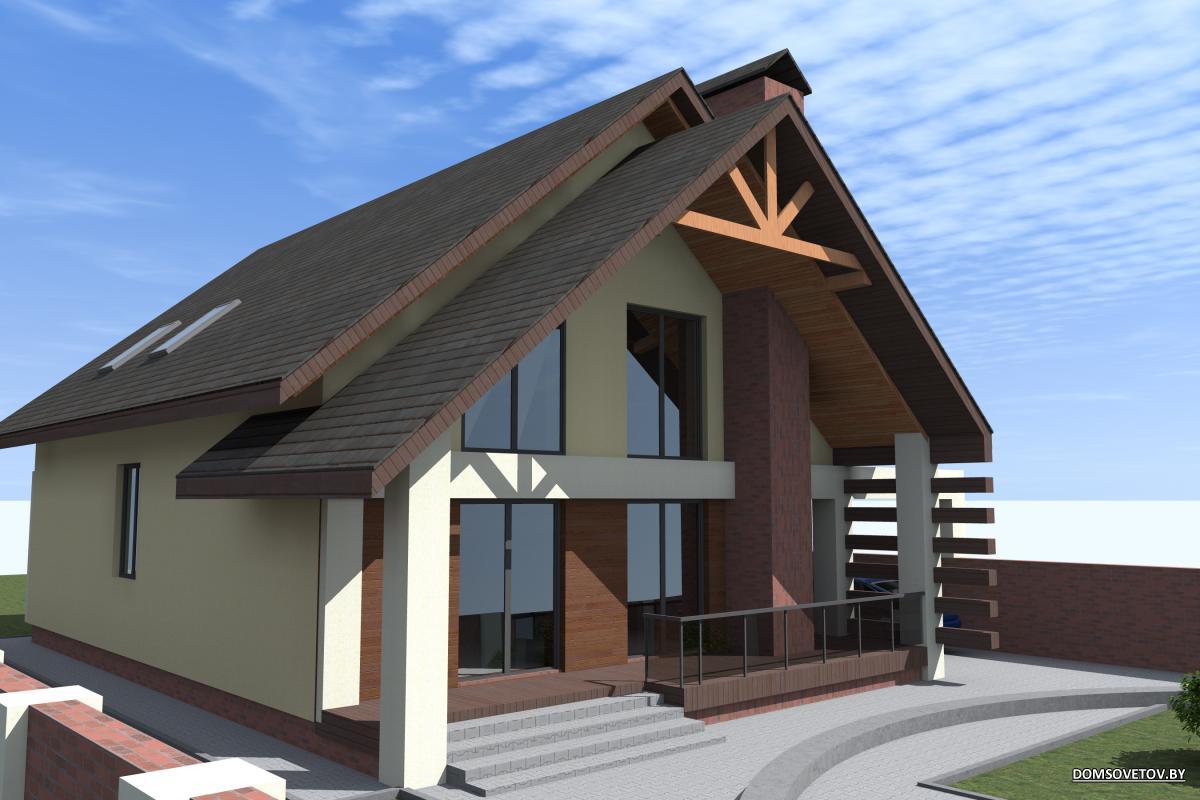

Старый 10.09.2014, 23:02   #2 или 198938
alternativa
Аватар для alternativa
Сообщений: 1,368
фасады
Миниатюры
ID:	33310   Нажмите на изображение для увеличения
ID:	33311   Нажмите на изображение для увеличения
ID:	33312   Нажмите на изображение для увеличения
ID:	33313   Нажмите на изображение для увеличения
ID:	33314   Нажмите на изображение для увеличения

alternativa, фасады через изображения, а не вложения !!!
Чем то домик НН напоминает
Старый 11.09.2014, 00:22   #4 или 198959
Сообщений: 15,764
терассу увеличить в глубину на 1 м.
в пристаной дымоход можно вывести очаг уличный(а можно и не делат)
гардероба нет на 1 этаже.
прачечная в котельной.
трубу котельной можно убрать и использовать турбо/полутурбо котел
кухня в зале?
в остальном приемлемо.
Старый 11.09.2014, 00:30   #5 или 198961
alternativa
Сообщений: 1,368
Терасу увеличить в глубину нельзя осбенности "пасадки здания на участок"
Прачечная будет в цоколе
Именно большая кухня а не гостинная это было личное пожелание
Вот насчет гардероба на первом этоже нужно помыслить
P.s. Ну вообще это дача
