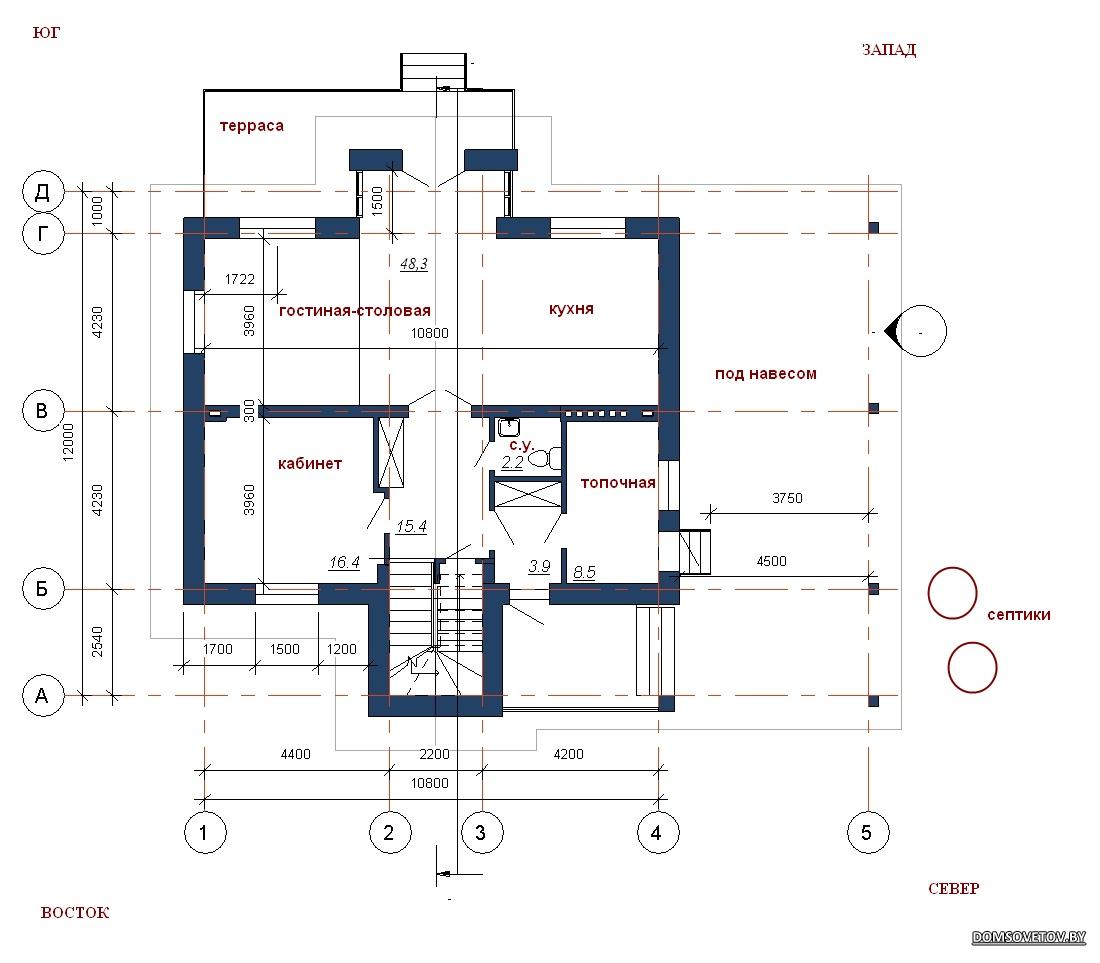

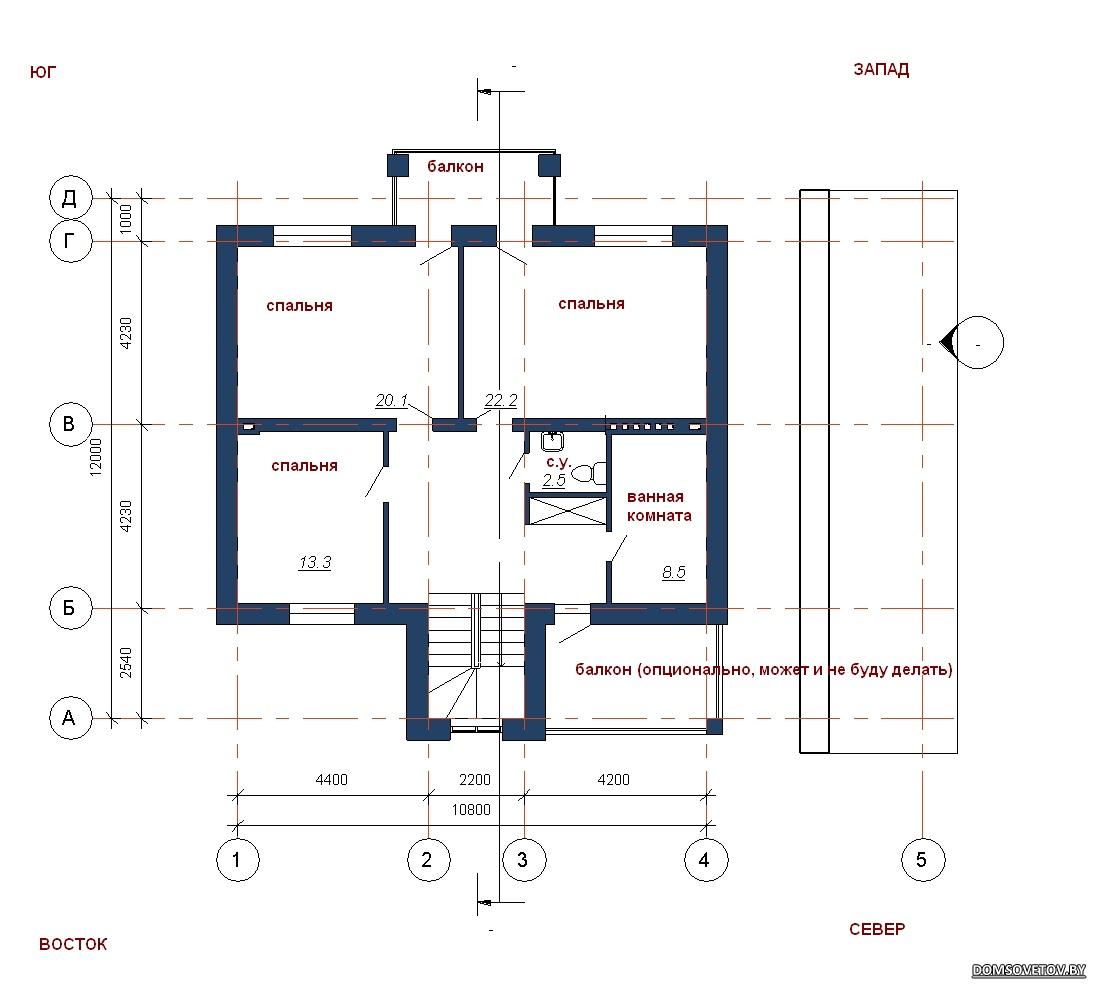

Первый уровень

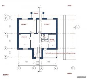

Второй уровень (мансарда)

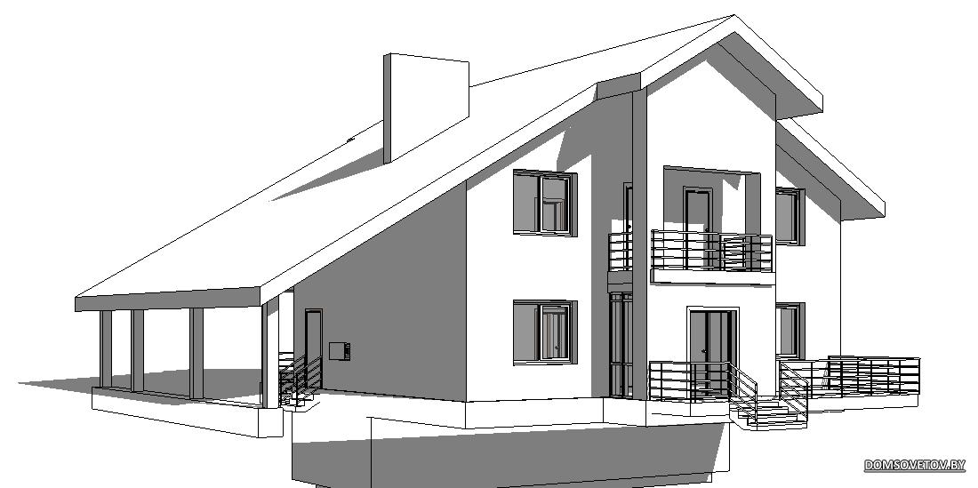

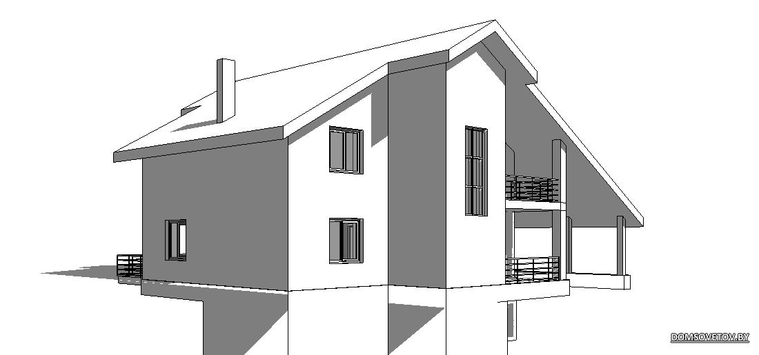

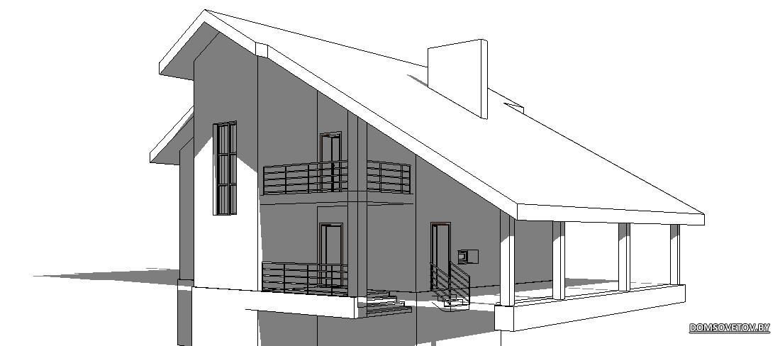

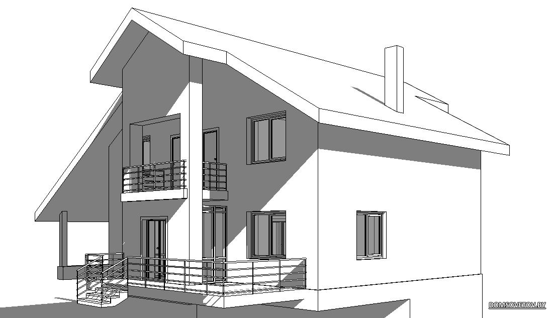

Внешний вид

Умозаключения
При выборе и доработке проекта руководствовался следующим:
  • Жилые помещения расположены так, чтобы быть максимально освещенными;
  • Кухня и санузлы по максимуму сгруппированы для удобства ввода воды и вывода отходов в септики;
  • Септики находятся с теневой стороны дома;
  • Благодаря цокольному этажу коммуникации легко обслуживаемы;
  • Благодаря переднему эркеру лестничные марши размещаются так, чтобы не тратить пространство остальной части дома.
Наверняка, я руководствовался чем-то еще, но на данный момент в голову больше ничего не приходит .
Вкратце это все, что касается самого проекта.

Сделайте среднюю перегородку на втором этаже ломаной для шкафов. см граффити. ( Учтите только открывание дверей-может , где-то перенести сторону ручки и петель )
Учитывая второй мансардный этаж , лично мне как-то катастрофически мало шкафов и мест для них было бы.(((
Граффити # 186
И не делайте над входом с северной стороны балкон.Из-за выступа лестницы там всегда тень будет утром, а в другое время его не будет вообще.+ холодные северные ветра , если вдруг..оно вам надо ?
Гостиная-столовая-кухня-отлично по солнцу. Зимой вообще луч солнца ( оно низко ) из выхода на террасу напротив пробивать будет до самой лестницы внутрь.Светло будет. Ловите его там в три часа дня в зимние месяцы на всю глубину дома.Гарантирую.))))))

Регистрация: 27.04.2012
Сообщений: 62
Спасибо за совет, учту!
