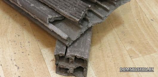

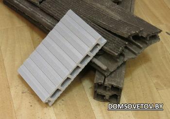

Пару лет назад по просторам интернета бродил рассказ о человеке, который приобрел в компании «Террадек» террасную доску для строительства дачи в подмосковном городе Дубна. Декинг он использовал для настила полов в патио и на балконе. И что же? Вместо обещанных 15—20 лет эксплуатации ДПК прослужила всего пару лет и пришла в полную негодность — проще говоря, развалилась и превратилась буквально в труху.
Как позже выяснилось в процессе общения с руководством компании «Террадек», она продавала продукцию не собственного производства. По словам генерального директора компании Дмитрия Шуганова, его фирма не являлась производителем доски, а только продавала продукцию, изготовленную компанией «Караон», производящей ее в городе Дзержинске Нижегородской области. Хотя первые звонки и рекламации покупателей о некондиционной продукции «Караона» начались для компании еще в 2009 году, «Террадек» разорвал отношения с этим поставщиком только в конце 2010 года.
А компания «Караон» до сих пор продолжает выпускать свой неликвид. И он по-прежнему продается на строительных рынках России. Только «вечный» срок эксплуатации своего ДПК караоновцы сократили до 10 лет. Впрочем, как показывает опыт эксплуатации, и этот заявленный срок — слишком оптимистичный.
