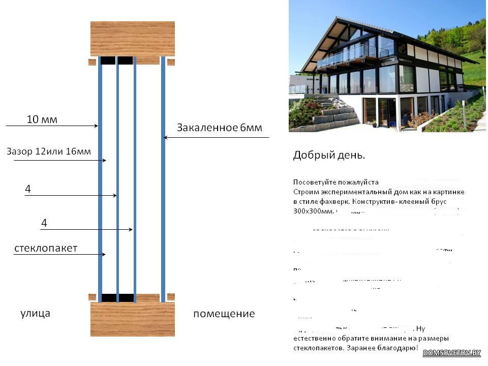

Описывал уже, что компания в России решила строить поселок фахверковых домов.
Выступал консультантом.
Доставка огромных стеклопакетов из столиц была нерентабельна.
Было выбрано мое решение.
Делали на месте супертеплые окна.
Основа вне форума Ответить с цитированием
Старый 23.07.2015, 17:07   #10 или 233531
Dobrinia
СайтоСтроитель
Аватар для Dobrinia
Регистрация: 29.12.2013
Сообщений: 2,934
Какой коэффициент теплопроводности получился ?
