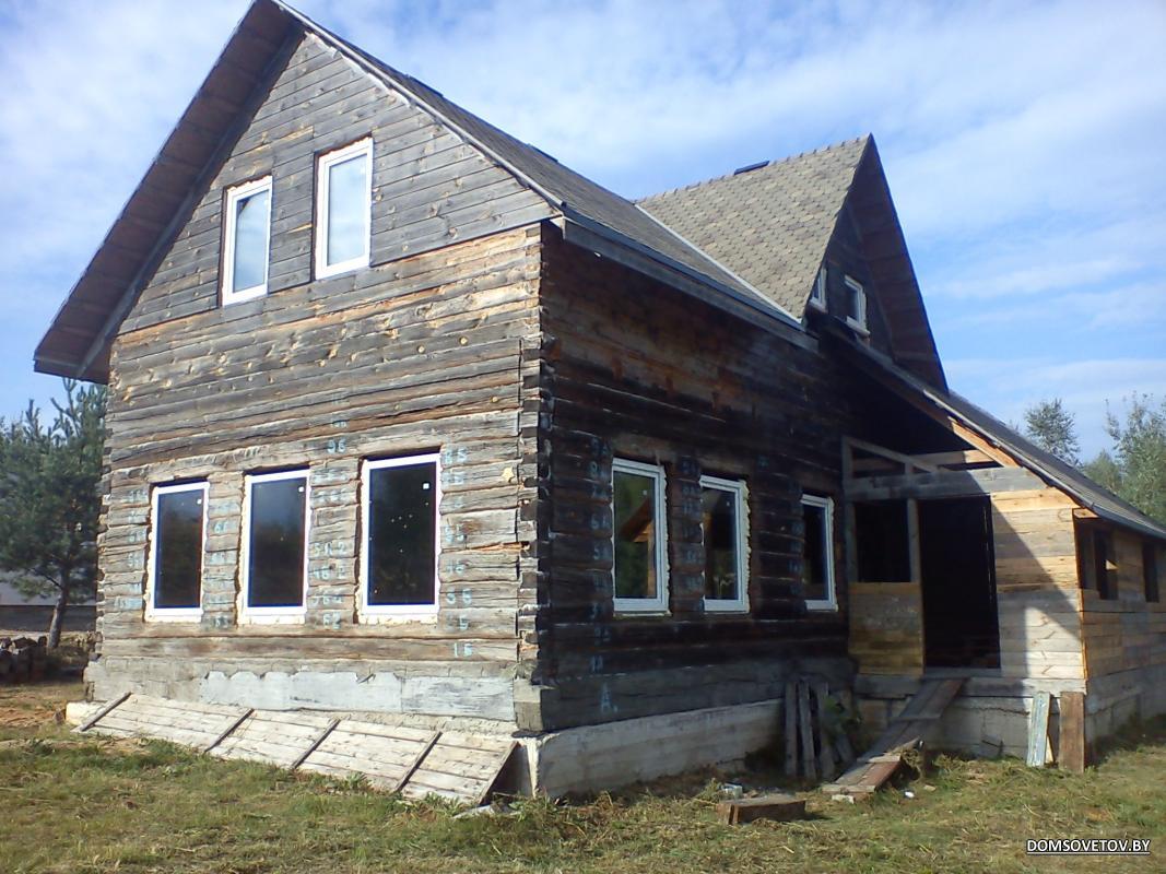

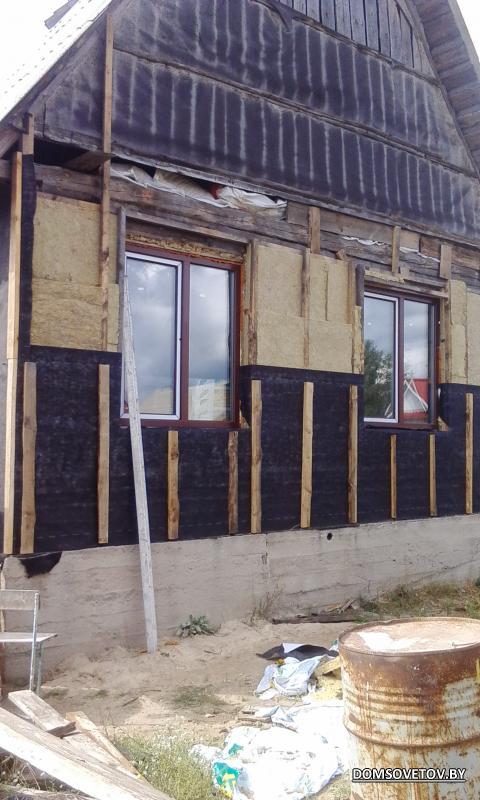

Всем привет. Возможно, где-то уже есть подобная тема но я не нашла. Поэтому прошу помощи советом)
Исходные данные: имеется сруб, сравнительно не новый, поэтому его необходимо зашить с утеплением имитацией бруса и ЦСП) это у меня дизайн такой)) под фахверк.
Возник вопрос. Какие плёнки и куда там укладываются. А то мнения разделились. И пароизоляциюю вообще внутри сруба предлагают, и по срубу пароизоляция, а потом утеплитель, и вариант утеплитель потом пароизоляция. Очень прошу помощи коллективного разума. Дайте картинку правильного пирога зашивки сруба)
Примерно что есть сейчас и что хочется)

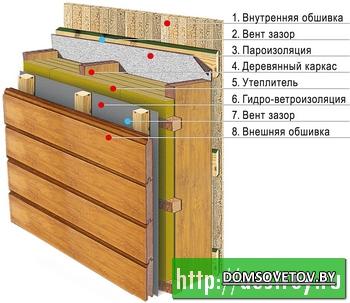

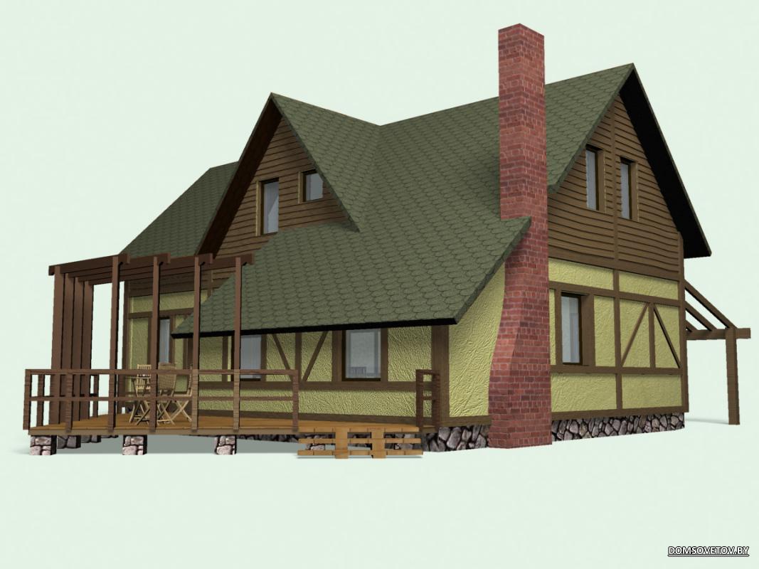

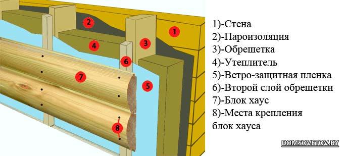

А как же рисуют вот подобное? я уже совсем запуталась( По мне так тоже наверное плёнка не сильно и надо...либо только поверх утеплителя, ветрозащита, перед монтажом отделочного материала.
---------- Сообщение добавлено в 19:12 ---------- Предыдущее было в 19:10 ----------
или вот
Виктория вне форума Ответить с цитированием

Виктория, какой смысл использовать сруб, чтоб потом его укатать в пленку изнутри? Вы привели схемы утепления для каркасника, у Вас чуть не так. Если хотите утеплять базальтовой ватой, то пирог нужен такой:
1-Ваш полубрус
2-вертикальная обрешетка из брука 50*50мм(низ крепиться мертво к нижнему венцу, остальные точки крепления через пазы вертикальные(бензопилой пропил и потом гвоздем /саморезом через шайбу,чтоб сезонные перемещение сруба вверх/вниз учесть)
вату вставляете между брусками
3-горизонтальная обрешетка, вату между ними тож
4-ветрозащита (ветрозащитная пленка, спадбонд плотный, картон, двп и т.п) или гидроветрозащитная пленка с высокой паропропускаемотью(типа тайвек софт)
5-вертикальные бруски для вентзазора (для деревянной имитации бруса можно не делать, щелей достаточно)
6-финишный материал
PS наружный дымоход утеплять нужно конкретно, а то как на картинке из красивенького кирпича-будет таким недолго, пойдут потеки конденсата и начнет разваливаться через лет 6-8
---------- Сообщение добавлено в 01:04 ---------- Предыдущее было в 01:01 ----------
Виктория, и картинку под размеры цсп подгоняли? а то не так красиво может получится как хотелось бы

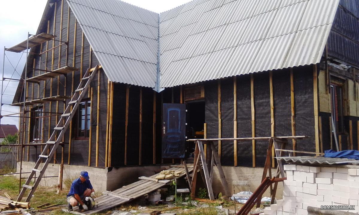

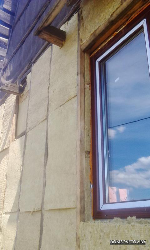

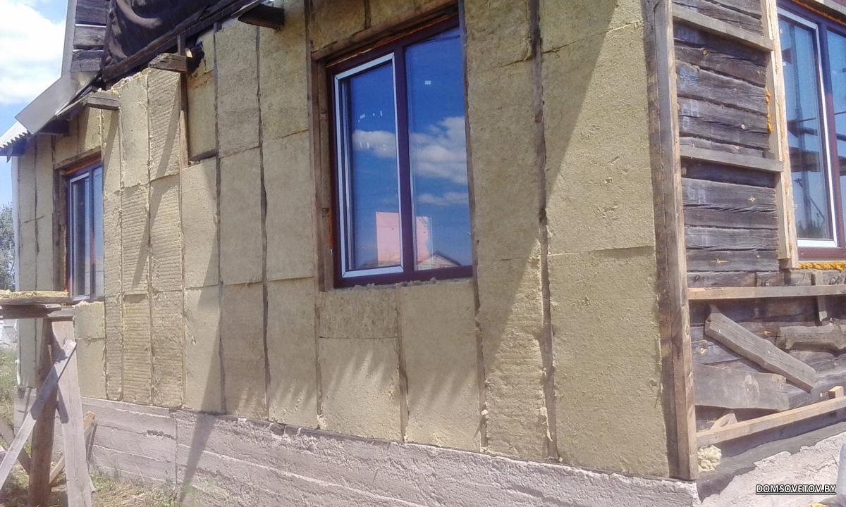

Как сейчас делаю я. Сначала набил горизонтально бруски 5*5. Ими же сразу выравниваю плоскость, это не так просто сделать как кажется ). Для этого на углах смежных стен набиваю торцованную доску, и по ним как по направляющим бью мой брусок 5*5). Сначала выставляю самый нижний и самый верхний брусок. А затем используя трёхметровое правило прибиваю промежуточные бруски. Изза неровности стен почти все бруски будут отстоять на какоето расстояние от сетны, поэтому под них нужно подлаживать подкладки для надёжного крепления. Затем между брусками утеплитель. (Брал в Гомеле Белтеп, самый недорогой, 30й плотности. Недорого и плотностии вполне хватает). Далее уже по выровняным брускам идёт горизонтально брусок 5*5. Второй слой утеплителя. Затем мембрана, брал плотную, плотностю 130 гр/м2. (т.к. накрывать финишным материалом буду не сразу, придаёт больше уверенности, что за это время ветер её не сорвёт). Паропропускаемость от 1000 грамм на м2 в сутки. Это уже - супердиффузионные мембраны. На ощупь они как тканевый материал.
Далее по вертикальным брускам (на которые прибита степлером плёнка) контробрешётка толщиной 3см - для вентзазора. Считаю что без вензазора не правильно.
Ну и далее будет уже завершающий слой - или сайдинг или блокхаус или панели какие. Вот на этом этапе застрял - не могу выбрать
