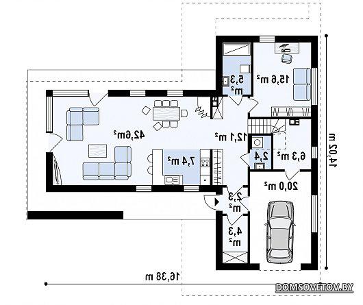

Добрый день(или время суток ) Помогите пожалуйста определиться с проектом, точнее мы уже определились, но вдруг чего-то страшного не видим!
Проект http://z500proekty.ru/projekt/zx70.html
Пока вижу, что машина в этот гараж поместится с трудом надо что-то менять.
Также интересует опыт покупки, реализации и эксплуатации готовых польских проектов, а также их изменение. Спасибо.

@s_maks, для начала скиньте хоть набросок участка с указанием где юг.
Судя по всему, проект заточен под то. что юг справа вверху.
ИМХО, большая терраса на втором этаже имеет смысл только, если с нее будет открываться офигеннейший вид на какое-то озеро.

Такой домик нужно строить на берегу моря.

Смелый, интересный проект. Требует соответсвующей застройки вокруг - т.е. ее отсутствия. Идеально - берег водоема, на опушке леса. Хотя местами ассоциируется с совковым санаторием
Много бетона. Я бы реализовал почти все конструкции в бетоне. Значительной статьей затрат при производстве работ будет техника. Если далеко от города, могут быть проблемы.
Много стекла. Опять же желательно, чтобы соседи были дальше. В противном случае надо поискать нечто иное - или высокий забор, или закрытые шторы... По итогу вида нет.
Если дом загородный, то на пребывание какого количества человек рассчитан?
Мое мнение: если черта города или застроенный пригород, то проект заменить. А так... все реализуемо - не бюджетно, но и не откровенно геморойно.

Много стекла.
А самый прикол в том что в бОльшей части комнат окна на столько низкие что будет очень темно. Много стекла и темно. Все брошено в топку оригинальности дизайна. Но проект действительно очень гармоничный (архитектура)

Я строил по польскому проекту, весь вопрос свелся к самостоятельному рисованию чертежей для дела застройщика.

Зачем столько маленьких ванных комнат? У меня в доме ванная 9м2, и то считаю ее маленькой.
Миниотель на 3 номера?
