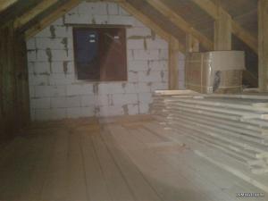

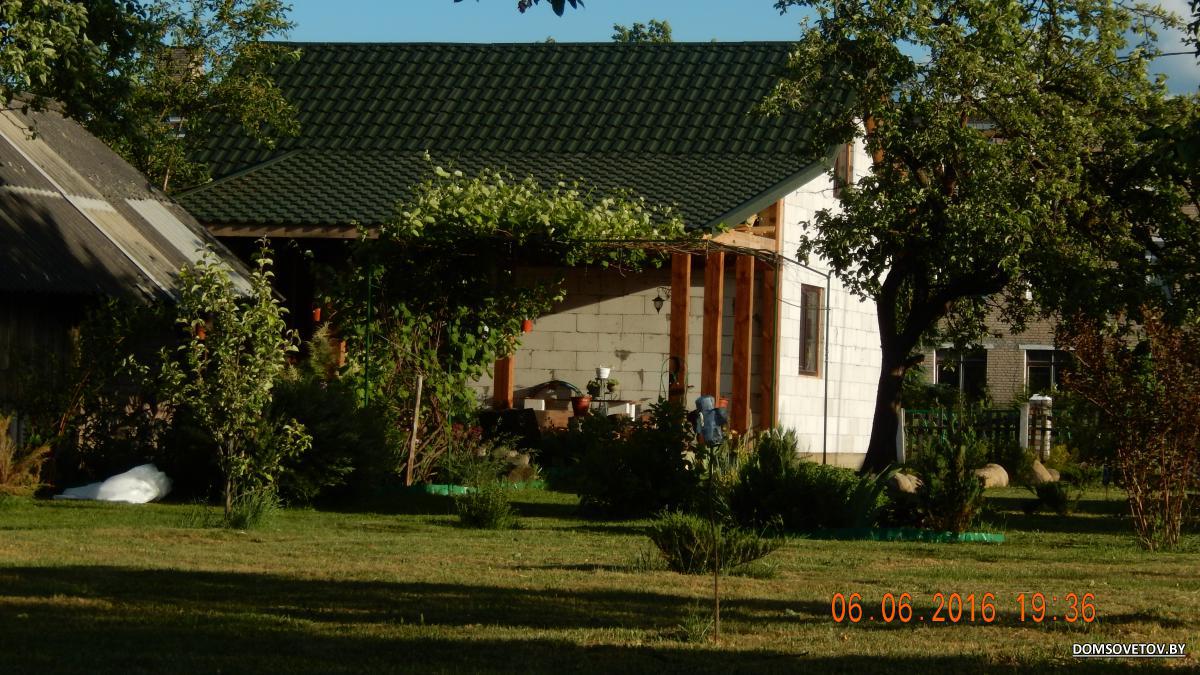

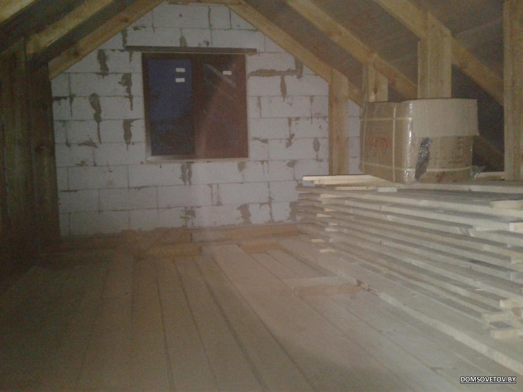

Доброго времени суток всем! Подскажите сварганили домик для отдыха летом, чутка грядок, цветочки, газончик. Жить вроди там не планируем, так как есть квартира. Дом силикат 8.6 на 6.6, на втором этаже мансарда, одна комната 2.5м на 8м. Вот стоит делема что делать по утеплению, если зимой находится там не будем зачем утеплять, выкидывать лишние деньги, или всё таки нужно? Газа нет пока, пока потому что далековато везти, подождём пока рядом не пройдёт. Вариант первый монсарду без утепления крыши оббить имитацией бруса, стены домика набить рейку и обшить сайдингом. Второй варант утеплять всё как прописывают книги с мостиками холодо и точками росы.
P.S. Внутри домика залили фундамент для чугунной печки-камина это если когда захочется посидеть у огня вечером осенью когда будет ещё не холодно.
Так вот делема что делать, кто может сказать сильно критично будет для домика перезимовка, весна и осень, я имею ввиду внутрянке. Внутрянка тоже поверх блоков вагонка или имитация бруса.
утеплитель еще и в другую сторону работает - без него летом на мансарде будет АД от крыши, нагретой солнцем. если планируете ее как то использовать - утеплять однозначно

Здравствуйте!!! Да я в курсе что неутеплённая крыша греет, ночевали как то две недели назад когда было +28 вечером никакого дискомфорта не увидел, может что подстрешники с верандой не зашиты и ветер гуляет и охлаждается быстро, днём да заметил, что душновато, открыли окно супер, а днём то работаешь на участке, нет времени прохлождаться на втором этаже. А как же кондиционер, я думаю если будет неделю +30, то да только он и спасёт, я думаю сдесь ничего нет страшного, шумоизоляция только это большой минус. Мы планируем только летом приезжать работать ( отдыхать). Не хочется гемороя с утеплением. Вопрос в средствах? Нет средства есть, хочется обшить и приезжать летом и радоваться жизнью, сколько её осталось? С крышей вроди понятно со стенами вот вопрос, как после перезимовки будет чувствовать себя домик без утепления, но если не планируем проживать, то так и так топиться не будет, какие меры предпринять? Спасибо за помощь?

если температуру в доме не будет колбасить от +20 в выходные (приехали, протопили) до -15 по будням - то ничего ему не станет за зиму и даже за две.

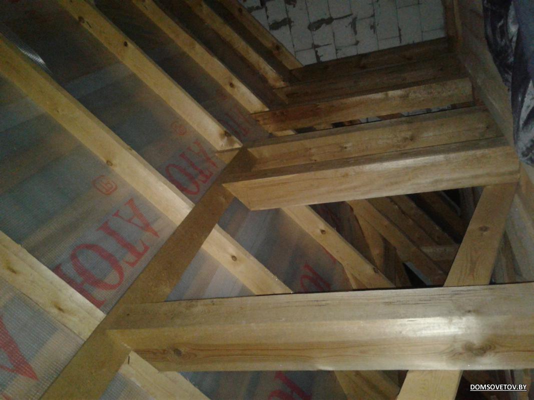

Меня что смущает в этой мансарде - подкровельная пленка. Это не мембрана которую надо в таких случаях закладывать под жилое помещение, это практически полиэтилен, как следствие, мансарда должна быть проветриваемой и нежилой. Поправьте меня если я не прав.
