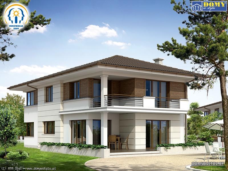

Выбор был остановлен на проект Aplauz
http://www.territoria.by/?show=project&id=536

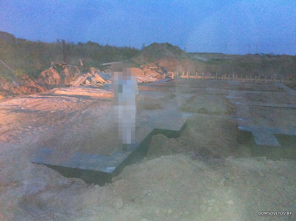

И вот настало время начала строительства. Возникли новые вопросы по фундаменту. Участок оказался практически полностью на глине.
Решили копать котлован с запасом по глубине, ширине и длине и засыпать всё это ПГСом на с толщиной слоя около 40 см.
Фундамент по проекту сборно-монолитный. Монолитная подушка в форме перевернутой буквы "Т" высотой 40 см и с различном шириной от 40 см до 170 см в местах опоры колонн, лестницы, вентиляционных шахт.

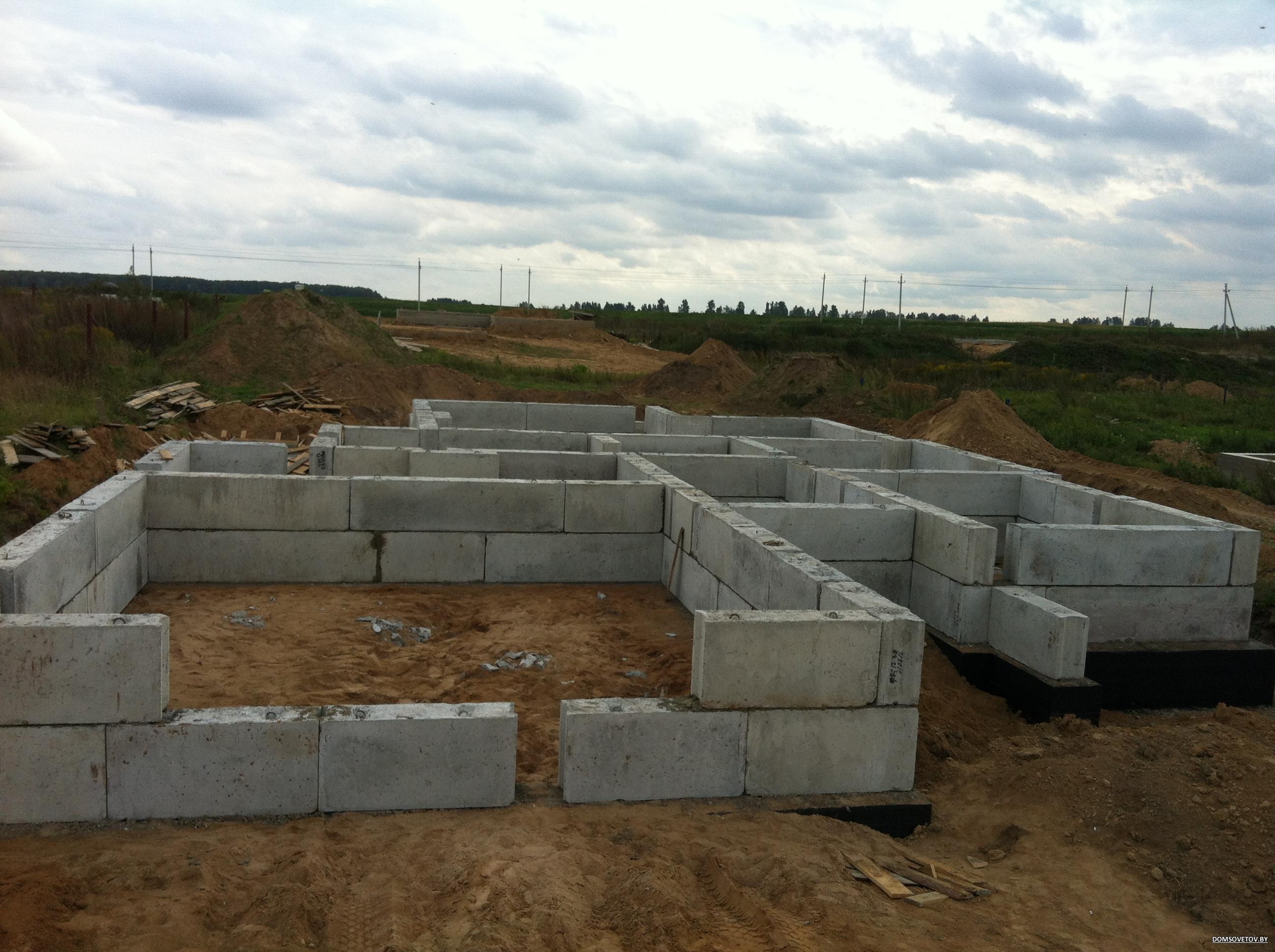

Стены фундамента - ФБС с монолитным поясом и черновой стяжкой по грунту.

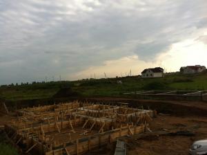

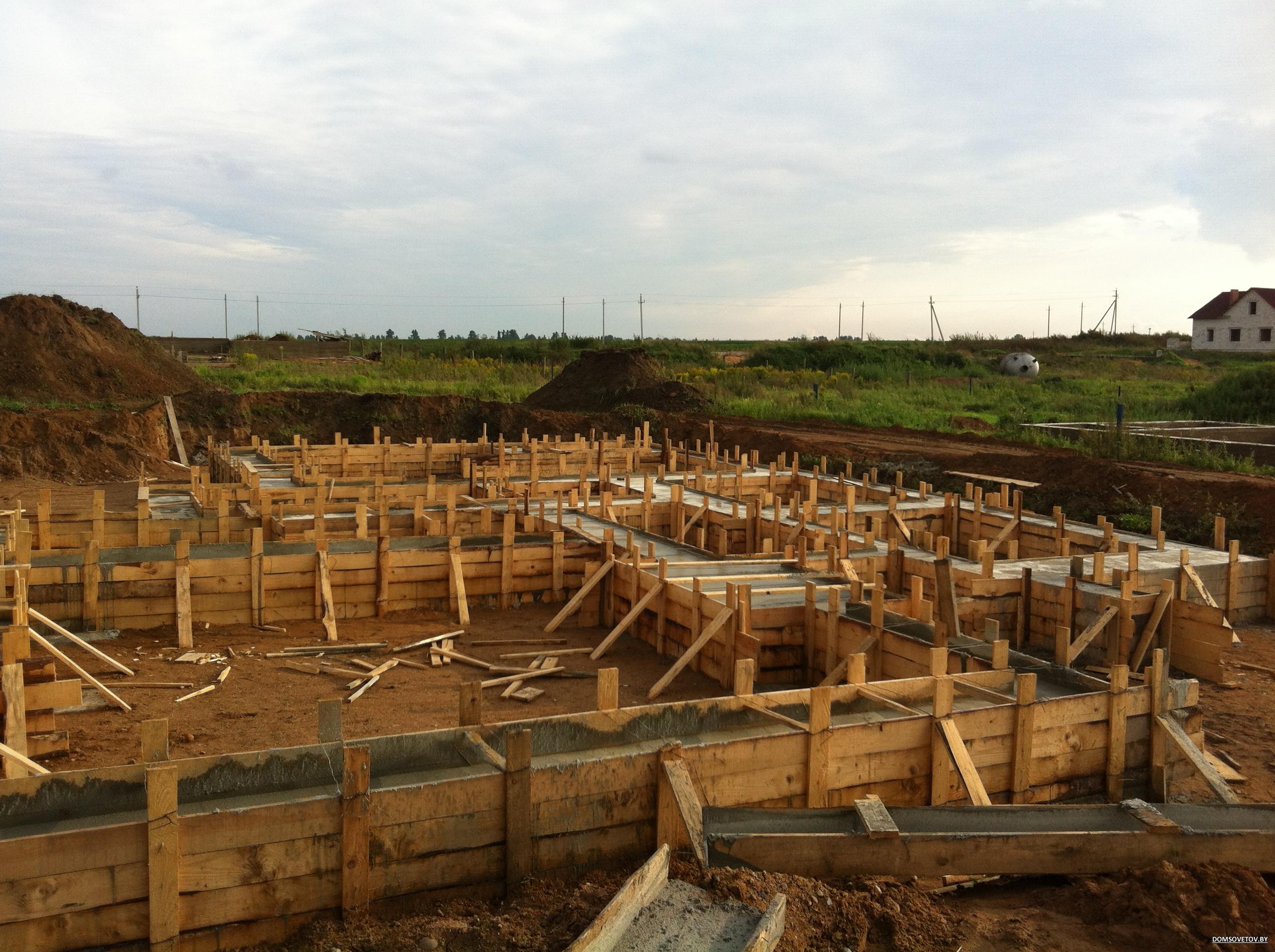

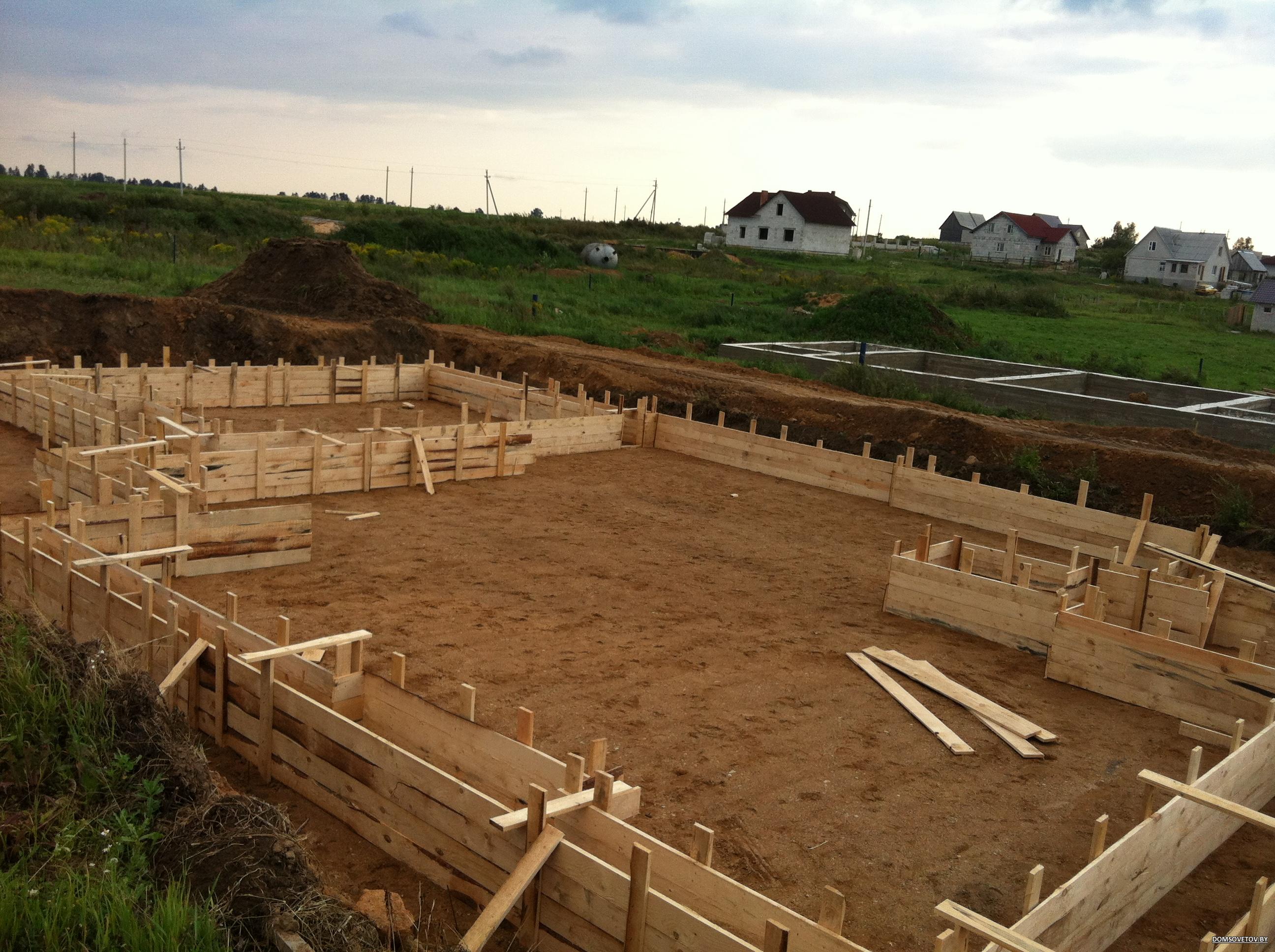

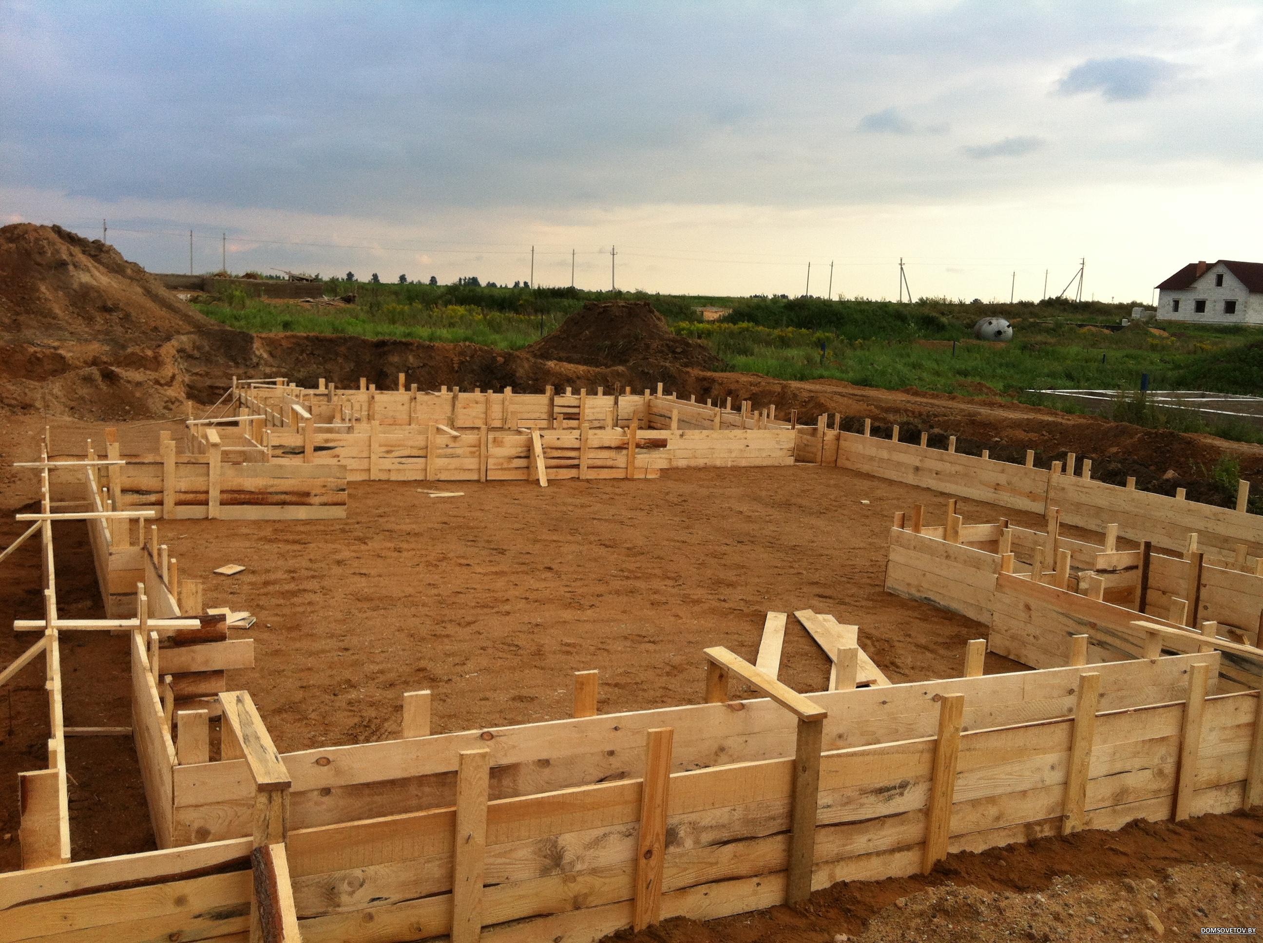

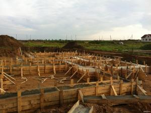

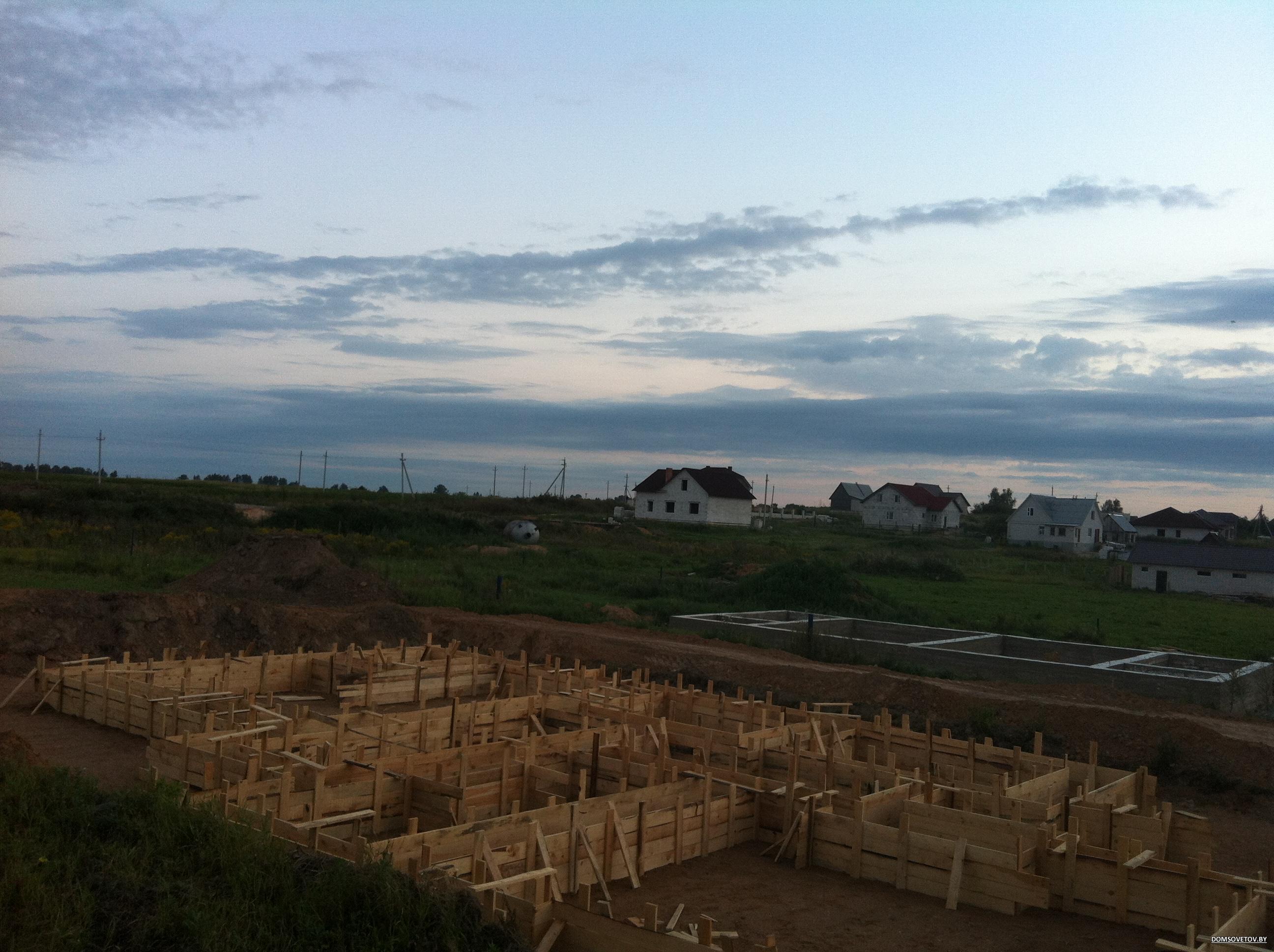

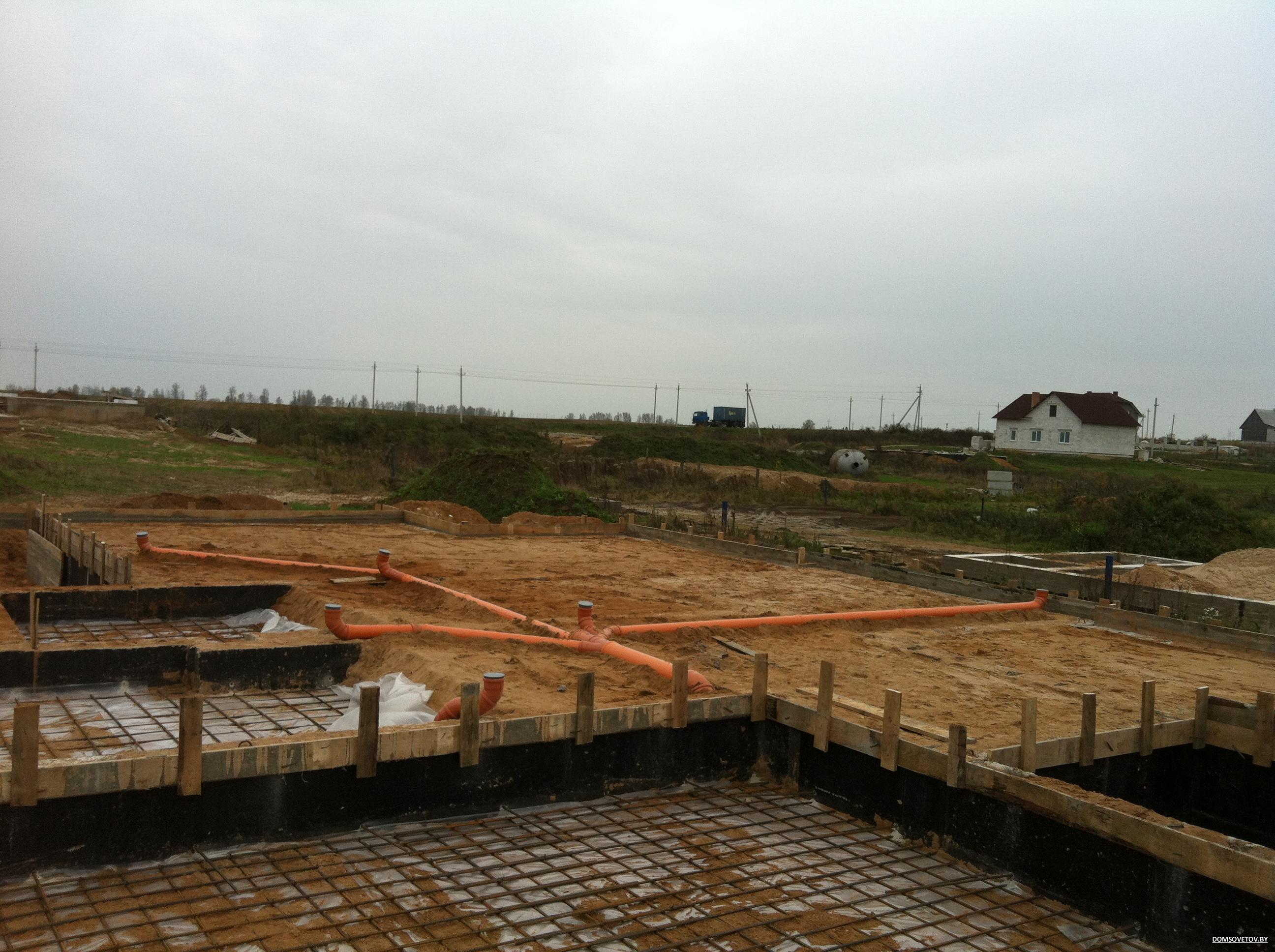

После того, как котлован был засыпан ПГС и утрамбован виброплитой, приступили к установке опалубки для подушки фундамента.
---------- Сообщение добавлено в 15:56 ---------- Предыдущее было в 15:48 ----------
---------- Сообщение добавлено в 16:04 ---------- Предыдущее было в 15:56 ----------

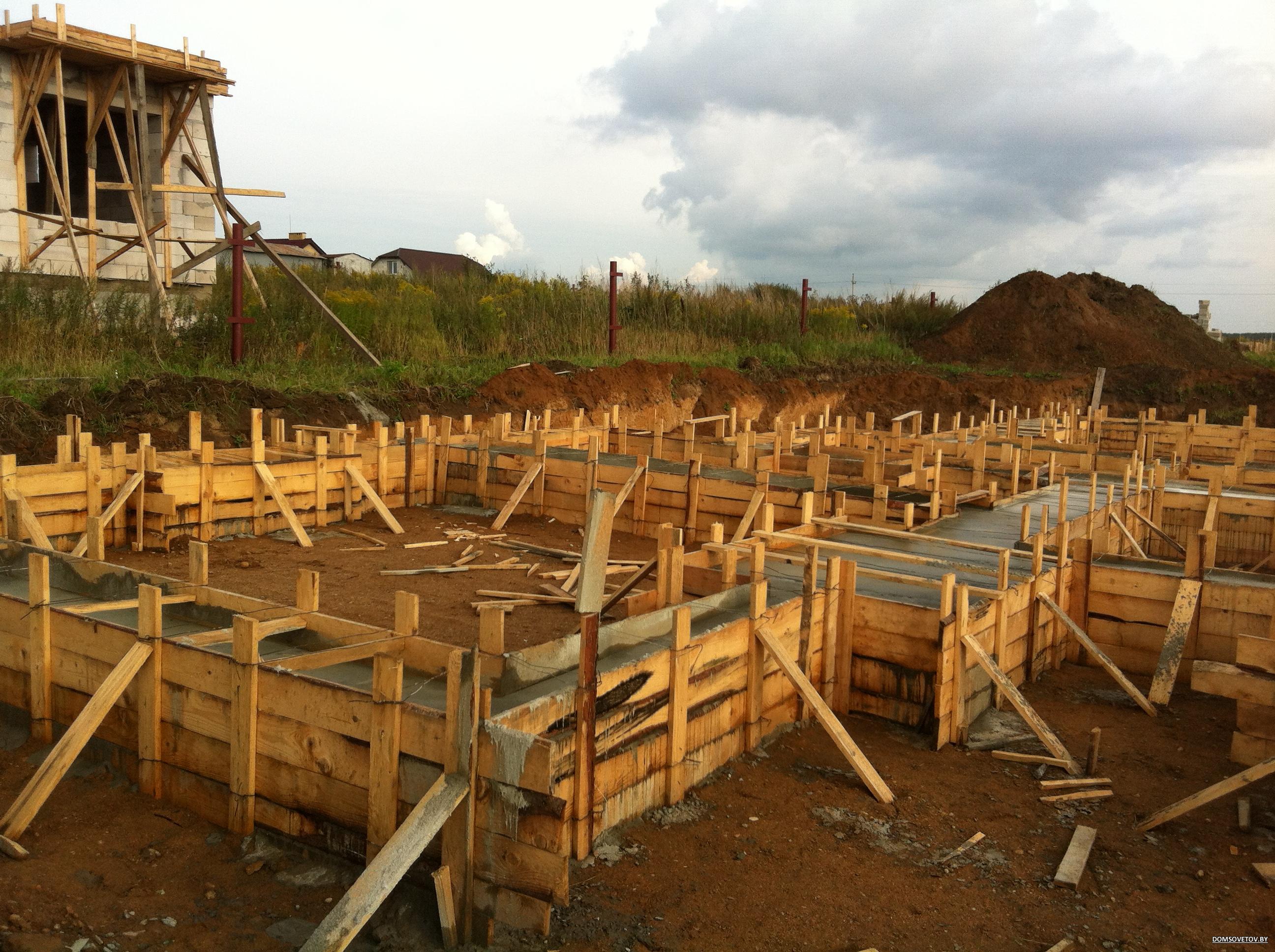

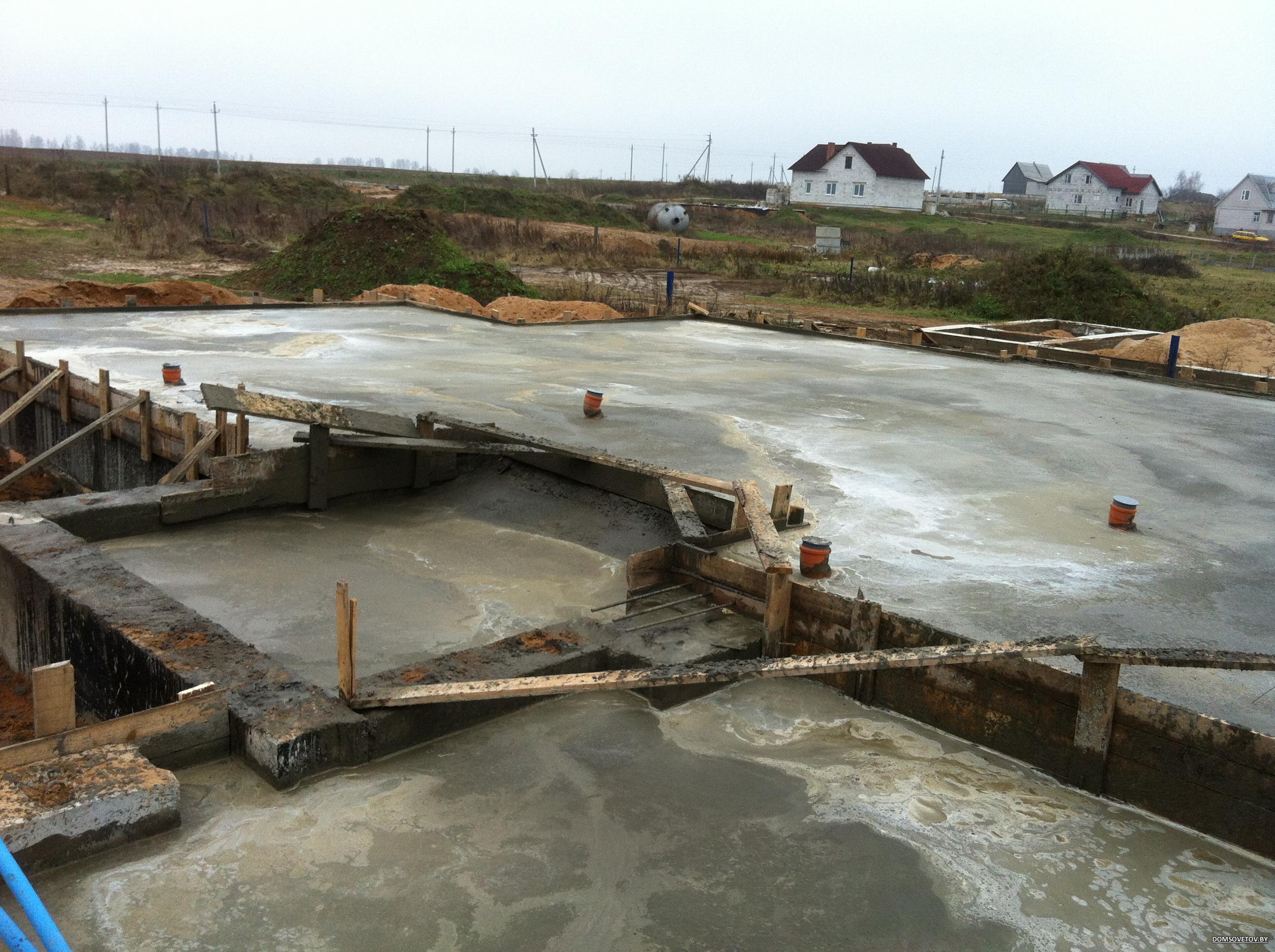

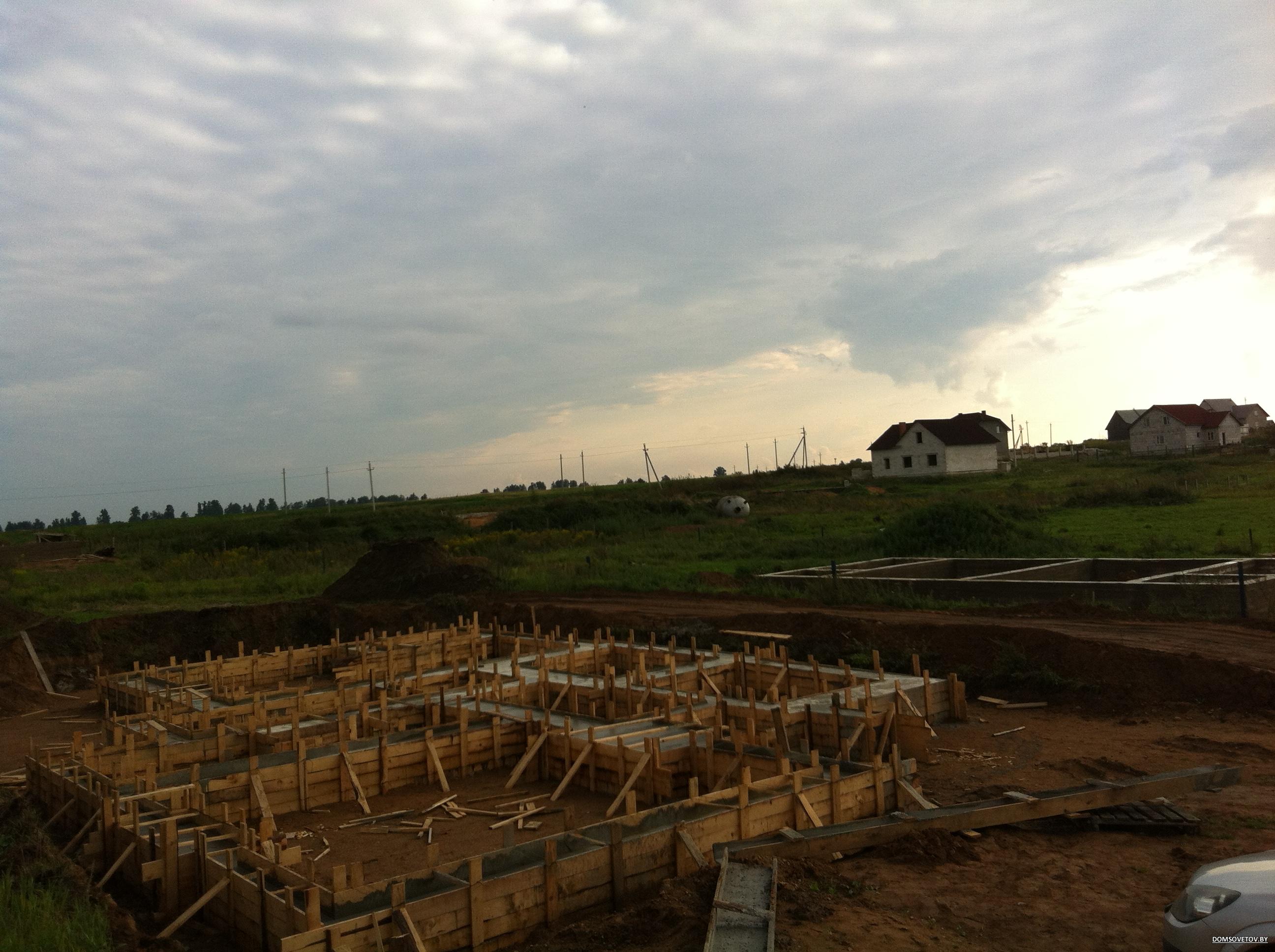

Опалубку установили красиво и ровно! Внутри были уложены связаные каркасы из арматуры в соответствии с проектом, но фотографий не осталось
Заливали бетон марки М300, с запасом. Всё прошло без происшествий в виде порванной опалубки.

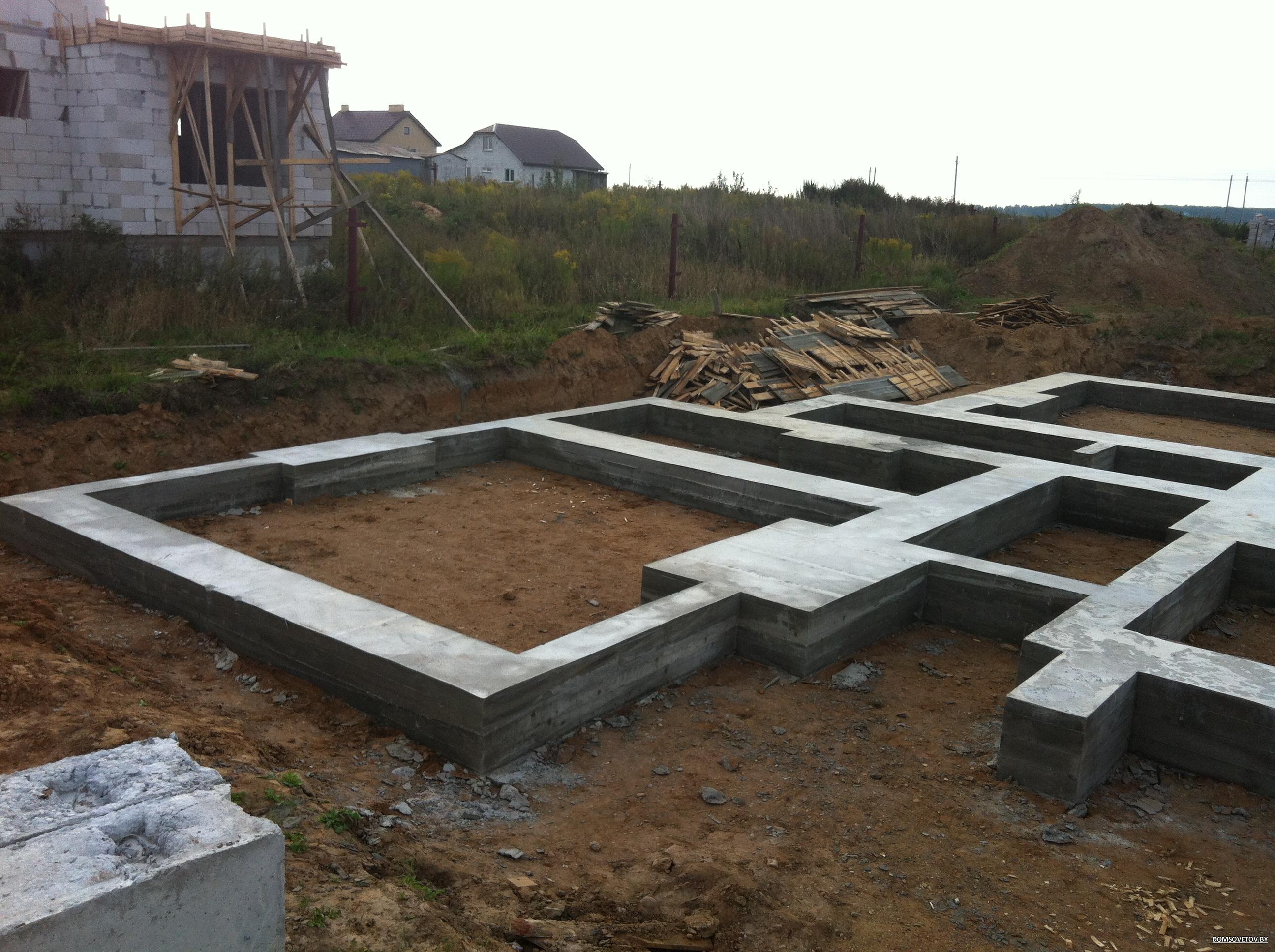

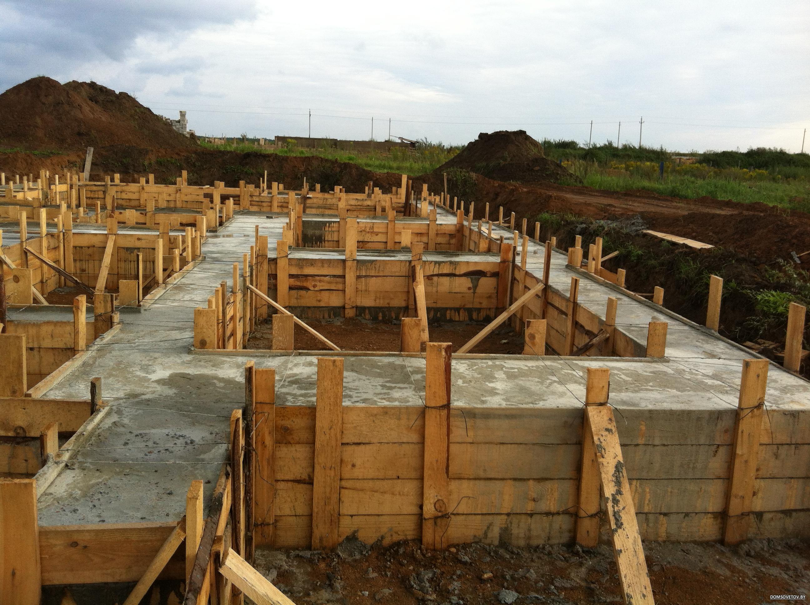

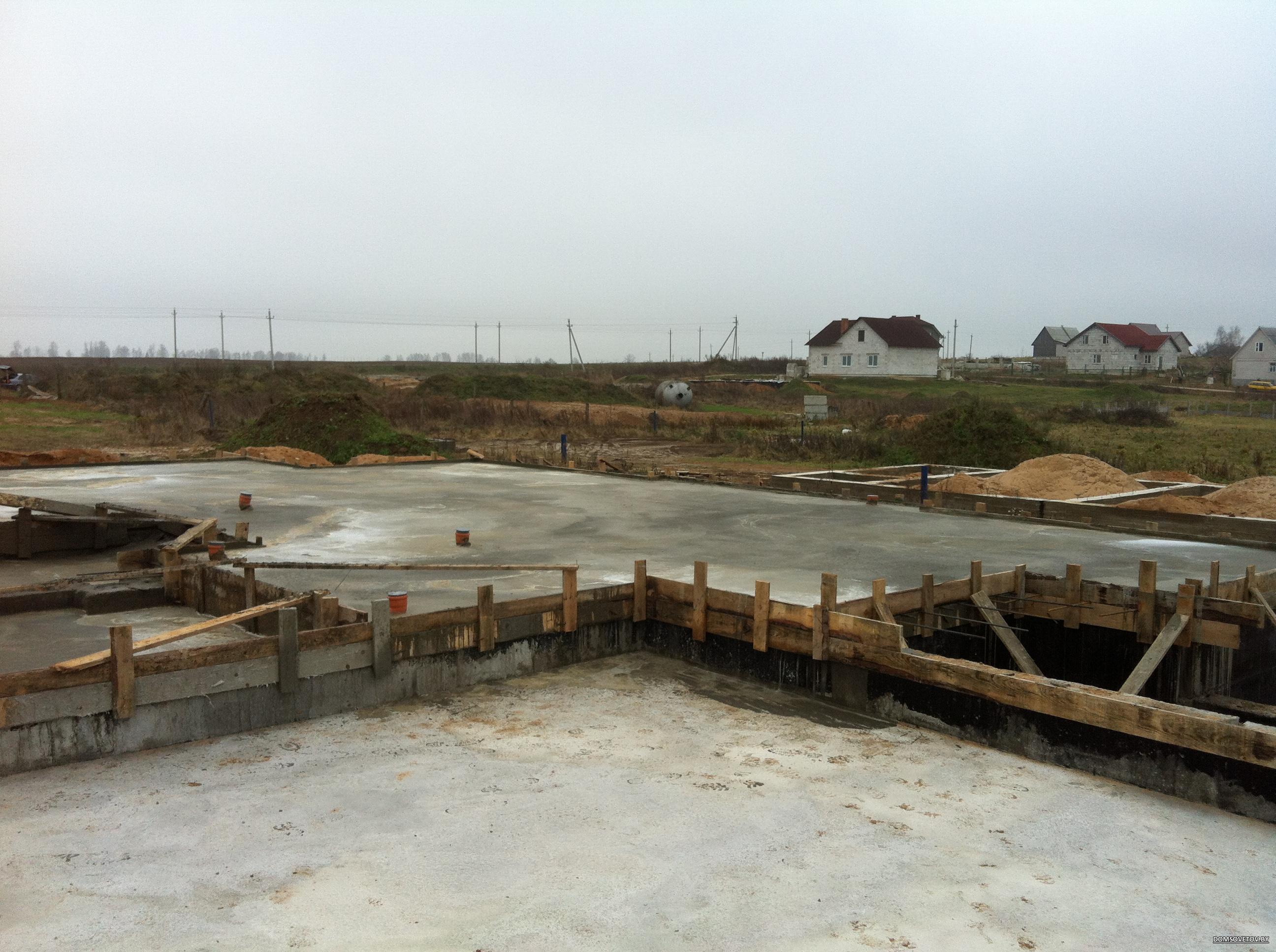

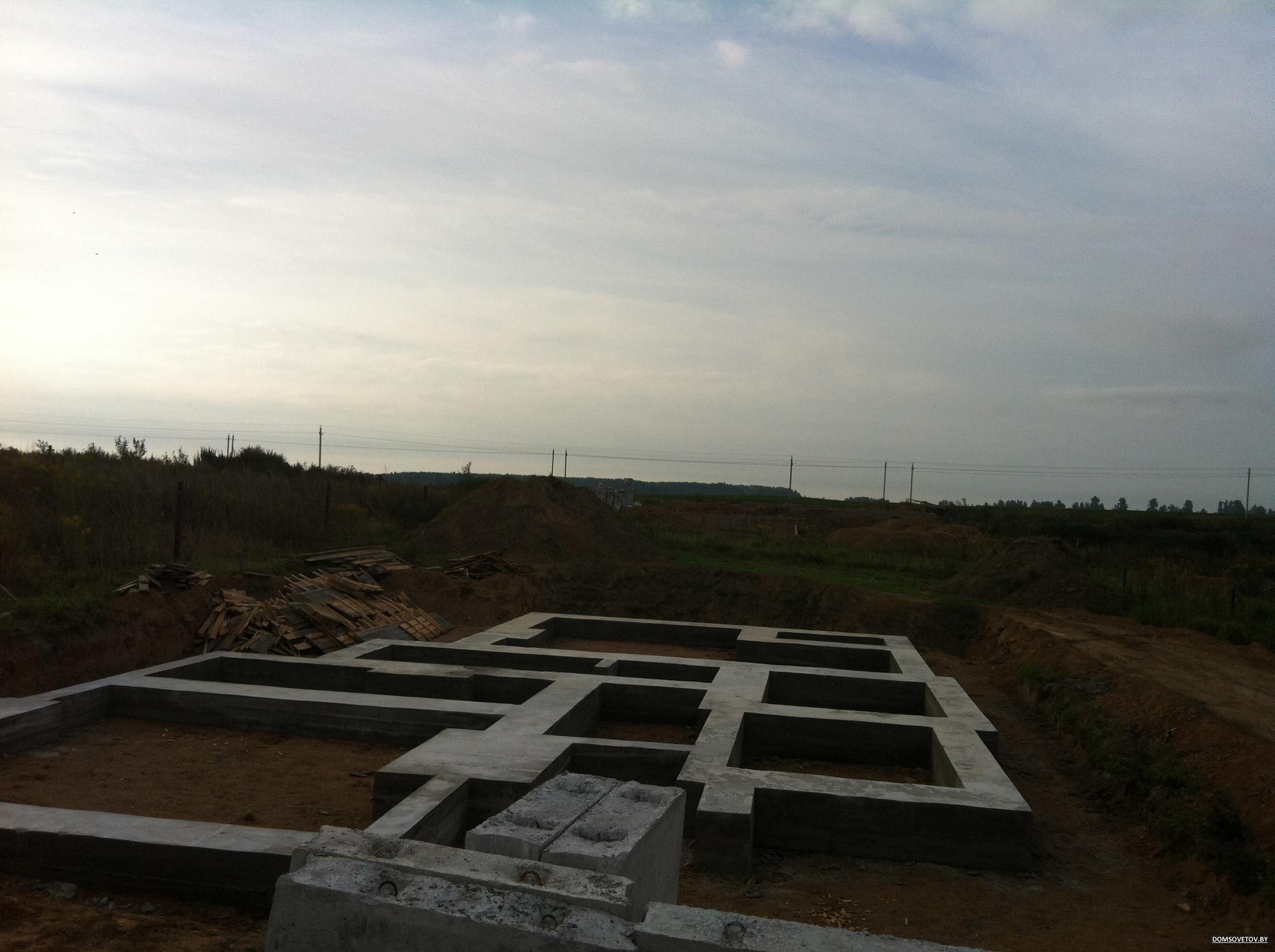

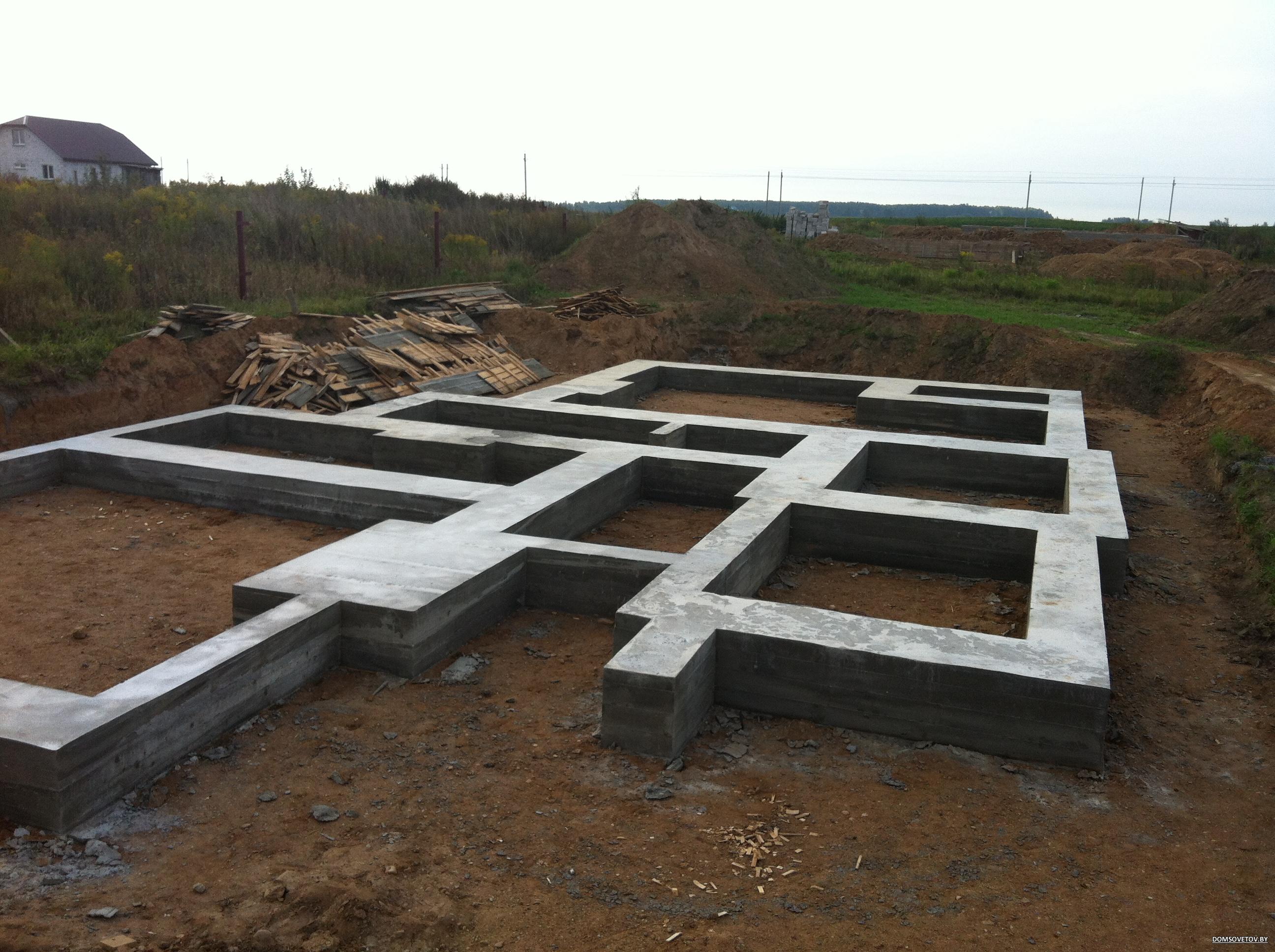

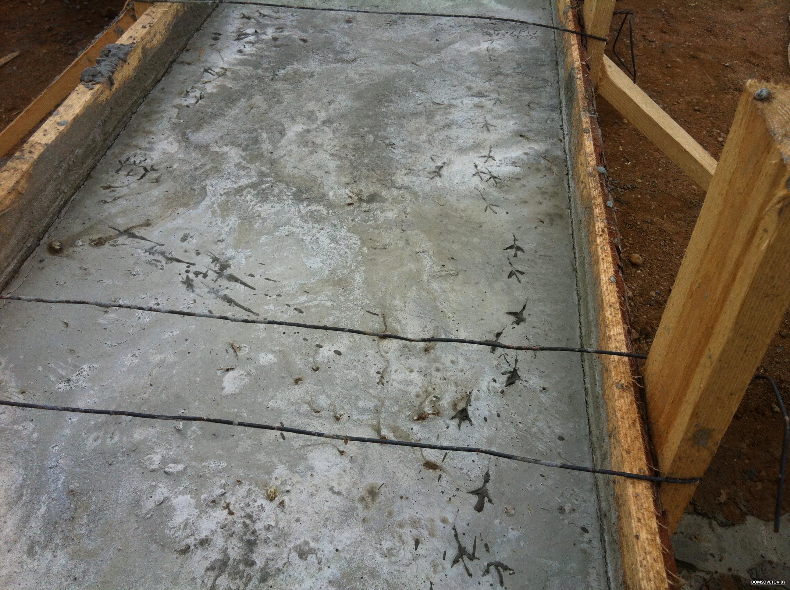

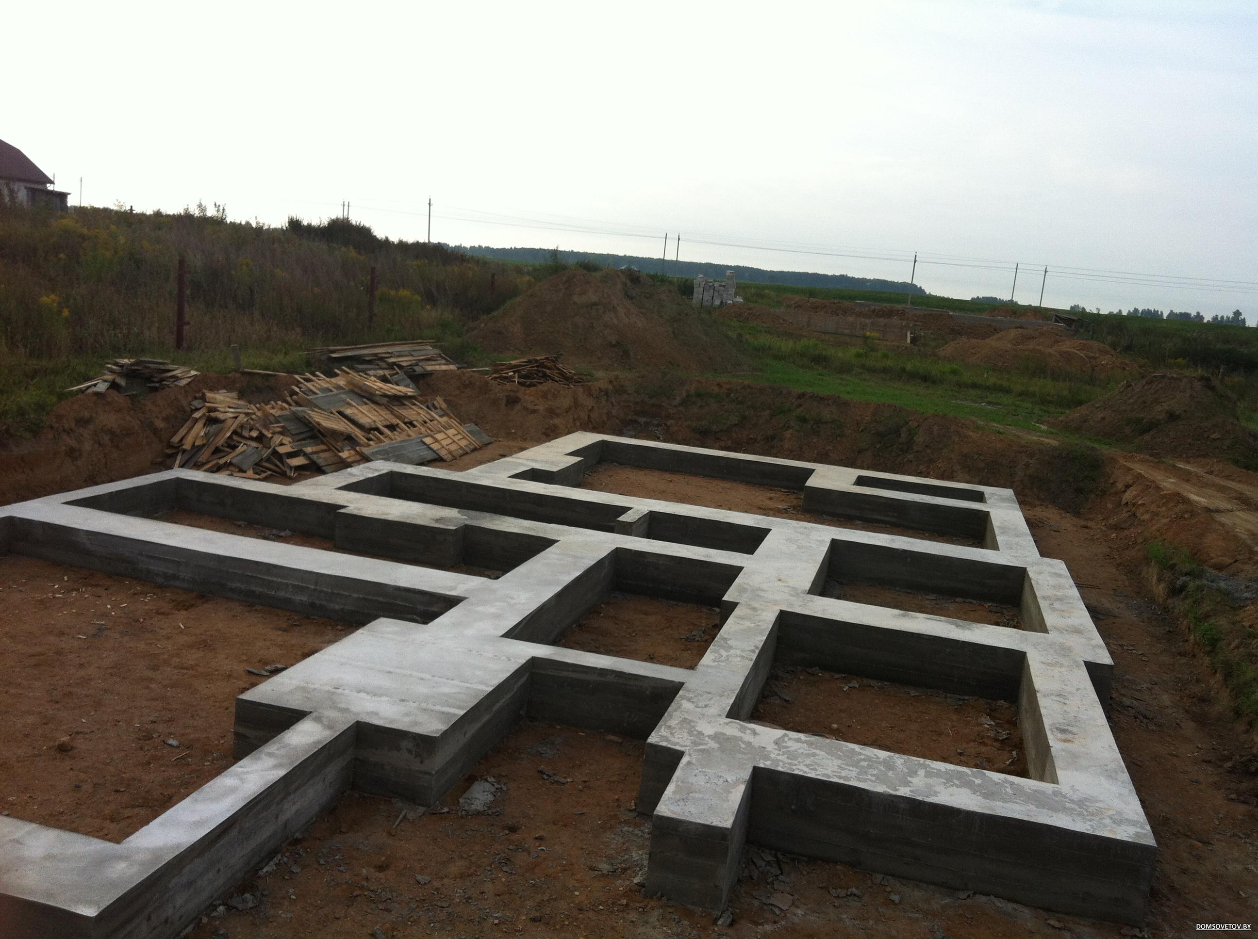

В итоге, после снятия опалубки, получилась такая вот хитрая и красивая конструкция подушки фундамента
---------- Сообщение добавлено в 16:15 ---------- Предыдущее было в 16:09 ----------
Была произведена гидроизоляция подушки жидкой мастикой, и отсыпка ПГСом внутри и снаружи.

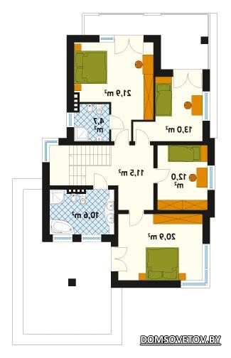

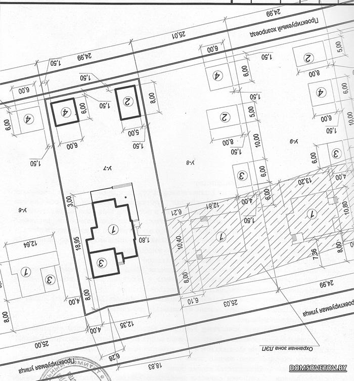

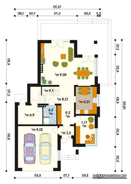

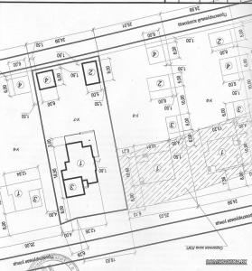

а что это на картинке проекта с цифрами случилось?
Старый 12.05.2013, 17:25   #3 или 142855
barapasha
Регистрация: 06.01.2012
Сообщений: 100
Zmeevik, Просто у меня по отношению к оригинальному проекту - зеркальный. Такая вот картинка на сайте продавца проектов открывается С зеркальным отображением цифр

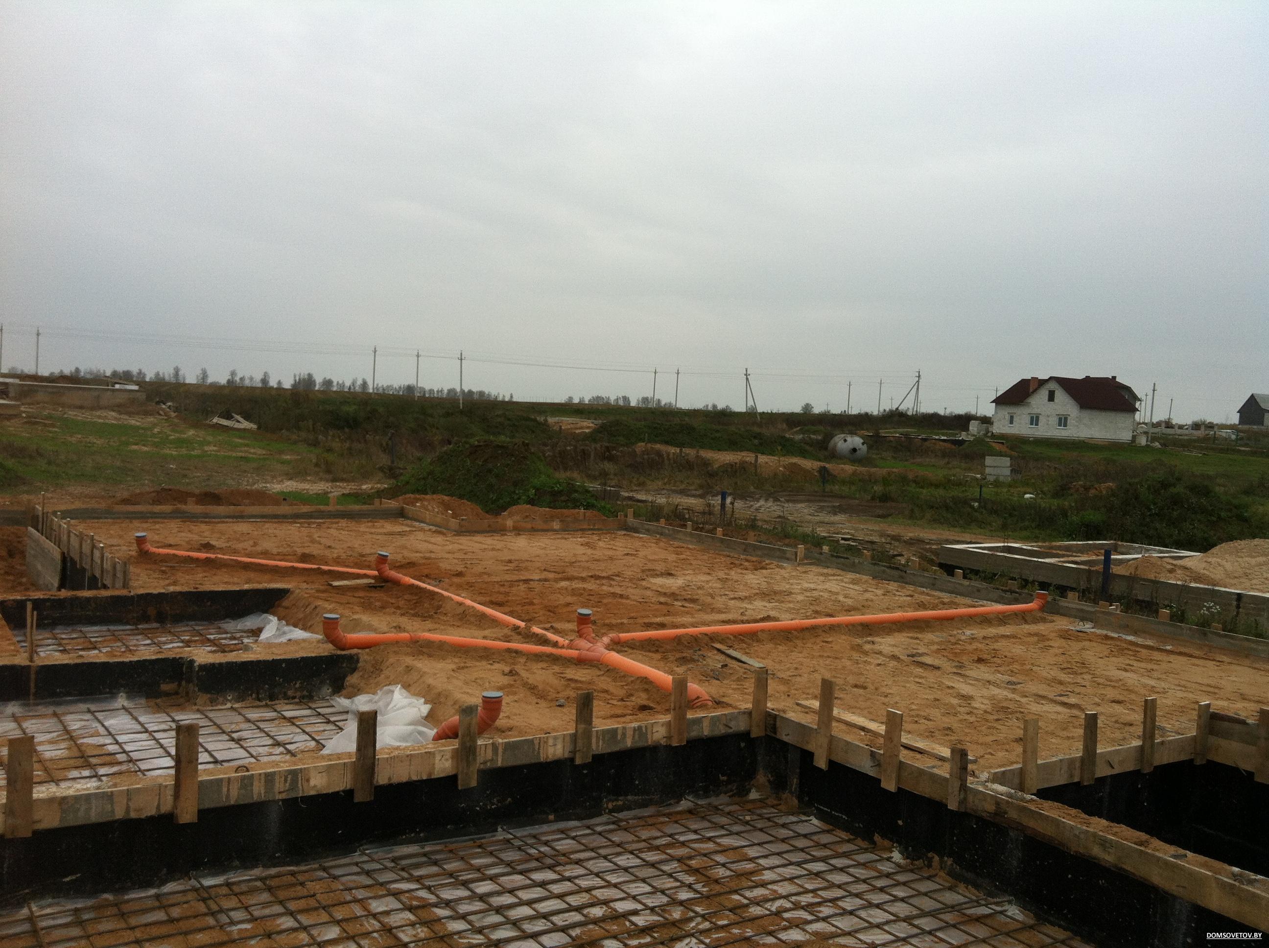

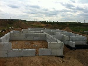

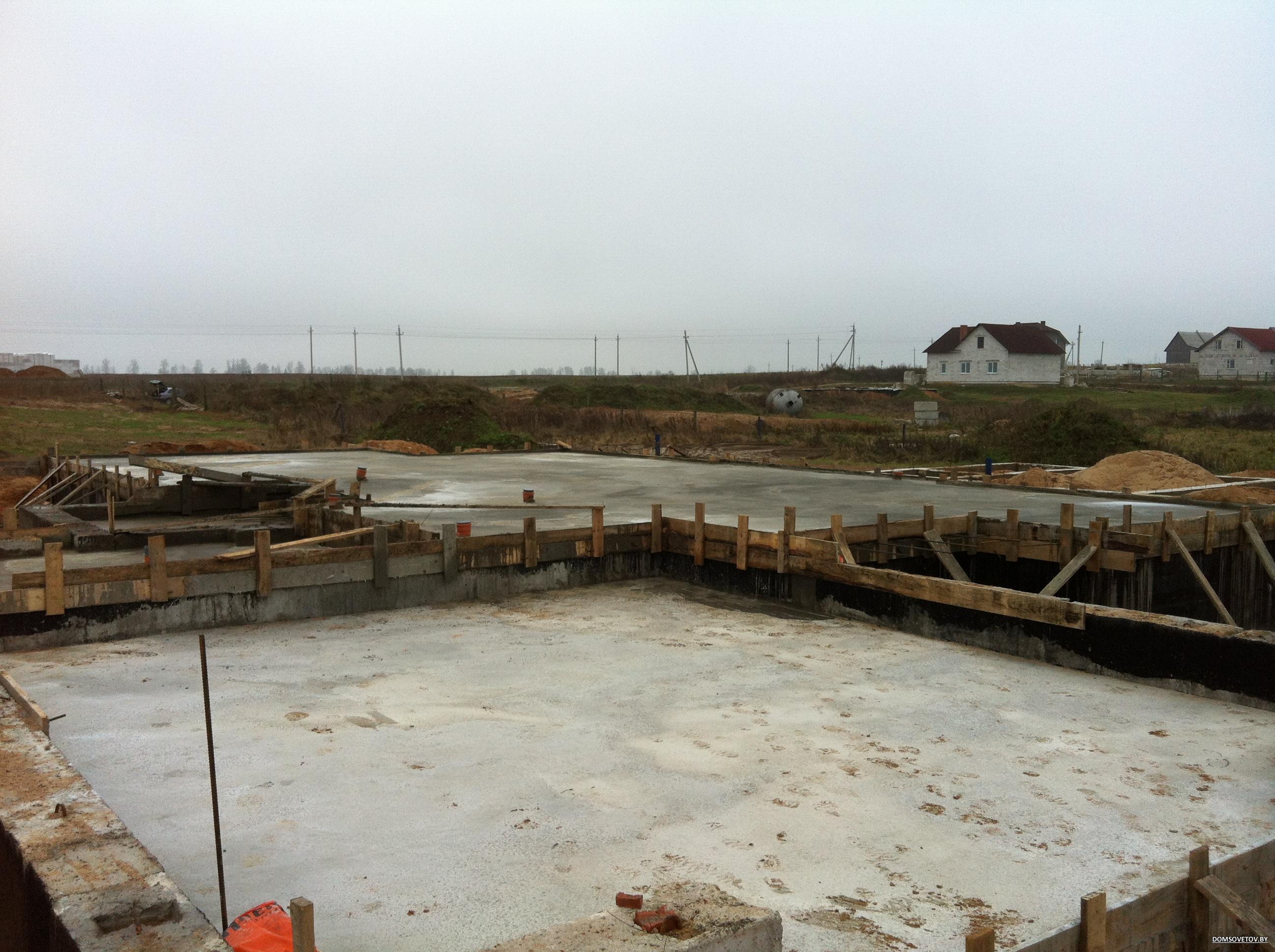

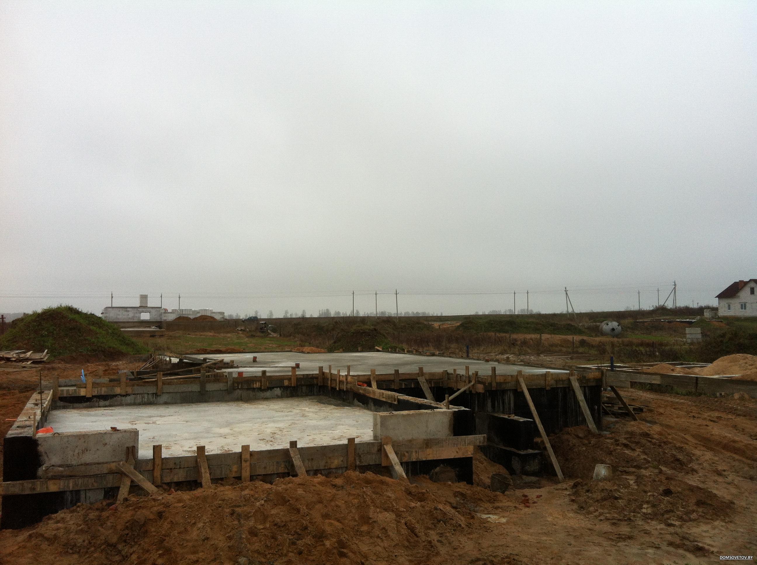

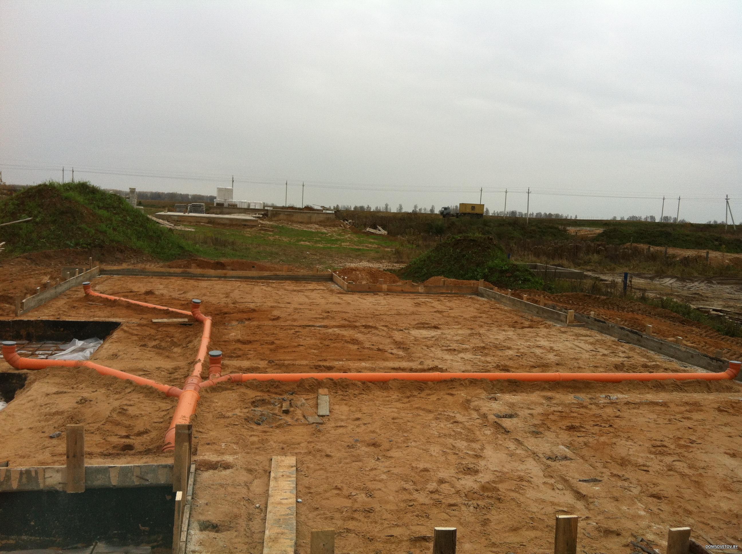

Стены фундамента собраны из ФБС, проведена засыпка внутри и снаружи ПГС, утрамбовано виброплитой, заложены канализационные трубы в соответствии с проектом, уложена сетка из арматуры и залита черновая стяжка пола.
После этого была произведена гидроизоляция фундамента, не помню как называется материал, типа рубероида только дороже, для кровельной изоляции, Технониколевский. Фотографий не осталось

а вообще красиво и что то больно сильно напоминает...
Старый 12.05.2013, 18:12   #6 или 142859
wilson
Сообщений: 2,809
Репутация: 26
Напоминает польский проект Оба перекрытия монолитных?

wilson, по проекту да, как и вашем всё монолитное должно быть Но решил делать перекрытие 1-го этажа сборное, плиты с монолитными участками, а второй этаж - балки с выносом, дабы не искажать концепцию общую... так уж проще и дешевле выйдет...

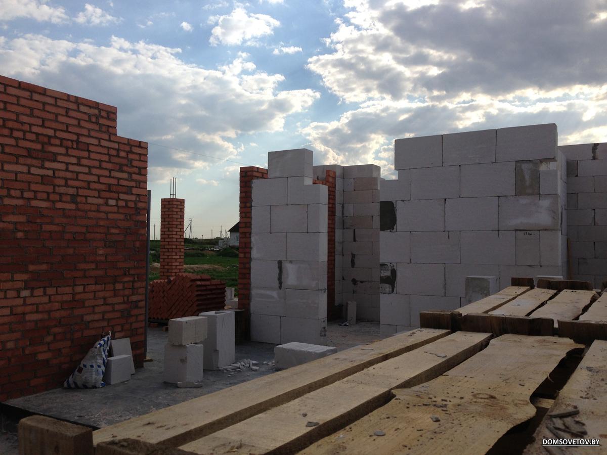

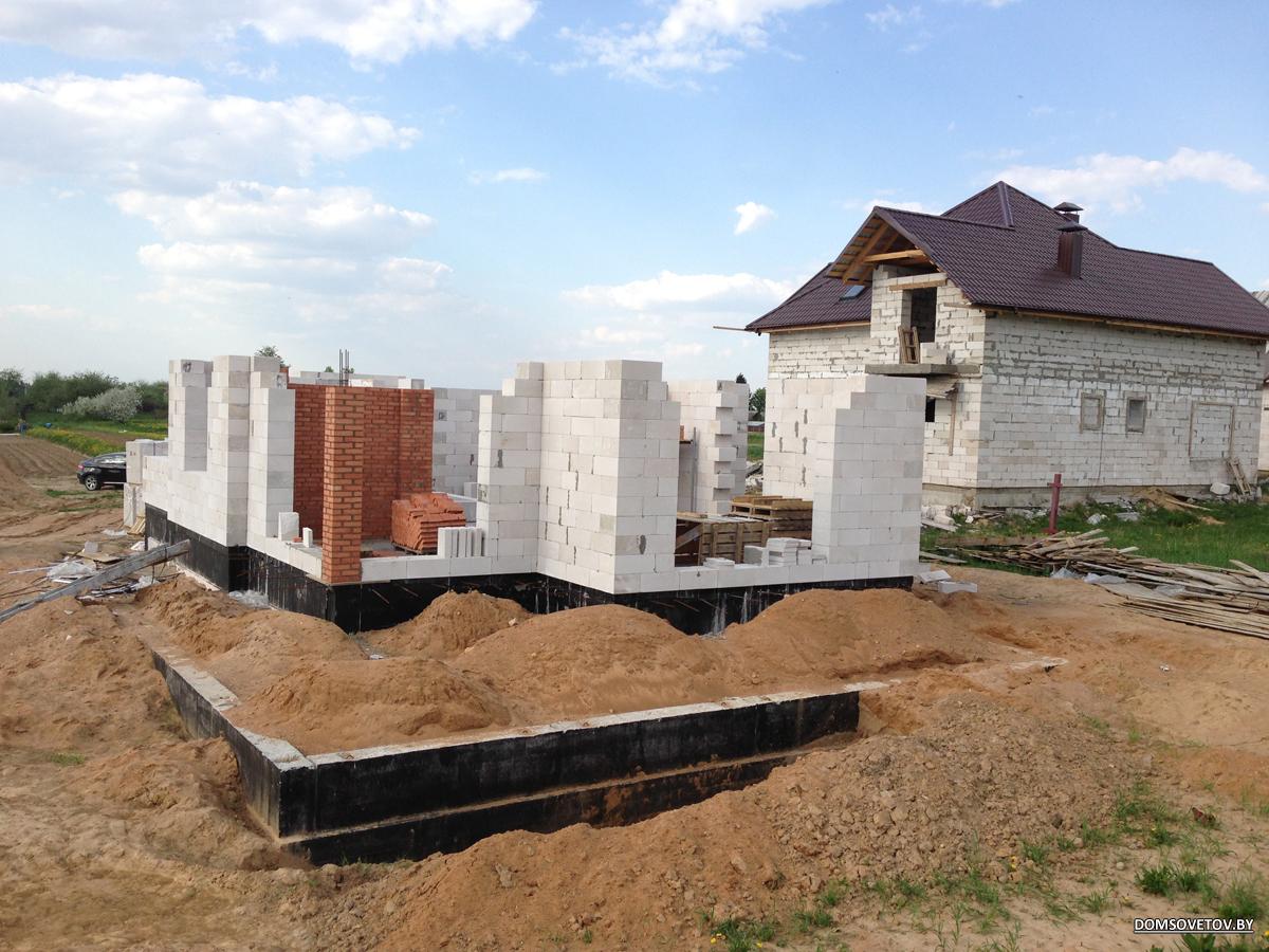

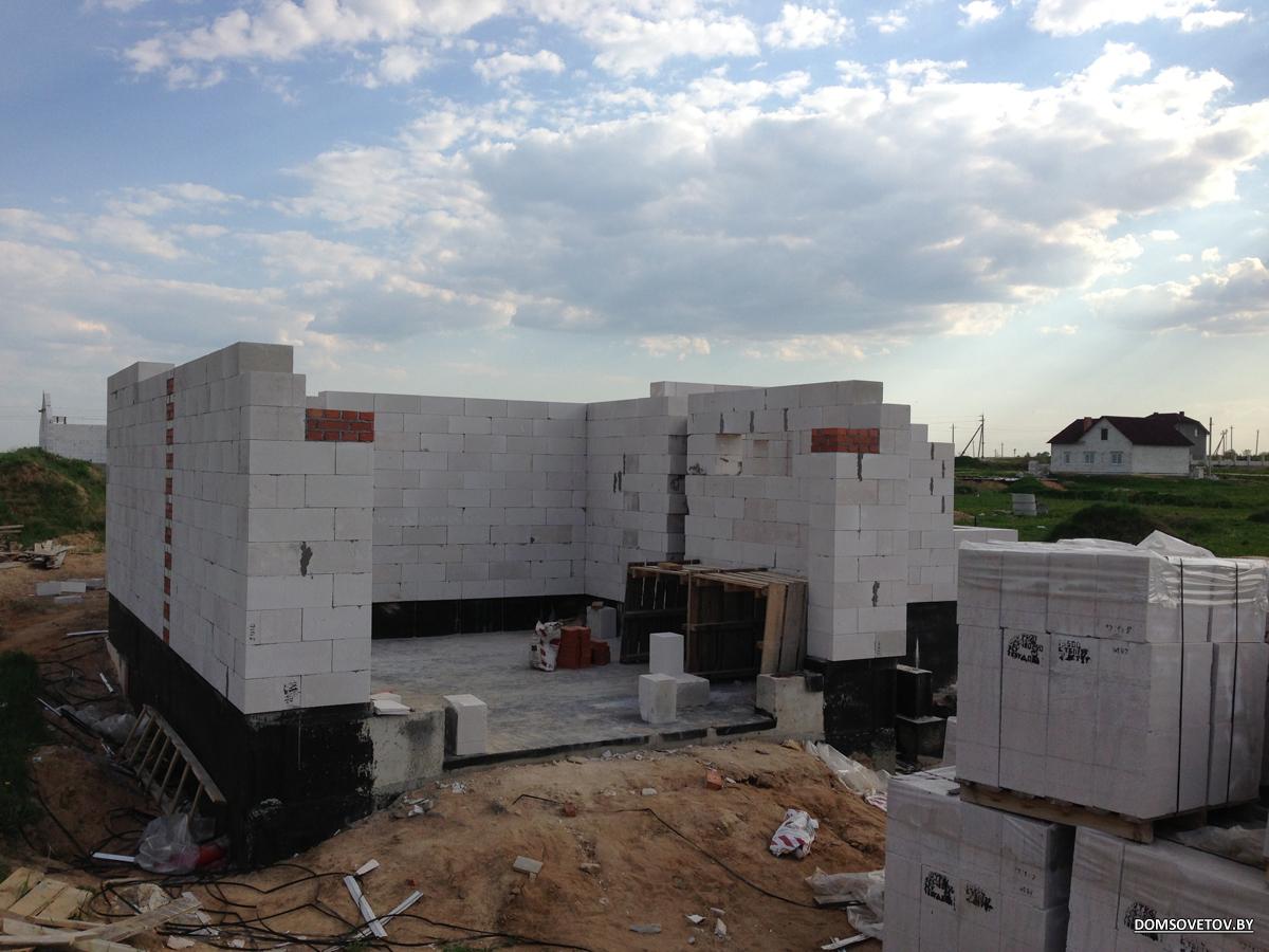

И так, поскольку прошлый год вышел непродуктивный в силу позднего начала работ, то основные планы и надежды на текущий 2013 год.
Зимой были куплены газосиликатные блоки, полнотелый керамический кирпич, плиты перекрытия.
План минимум на этот год - поставить "коробку", накрыть крышу, установить окна.
Учитывая затяжную зиму, мои строители смогли приступить к работе 22 апреля.

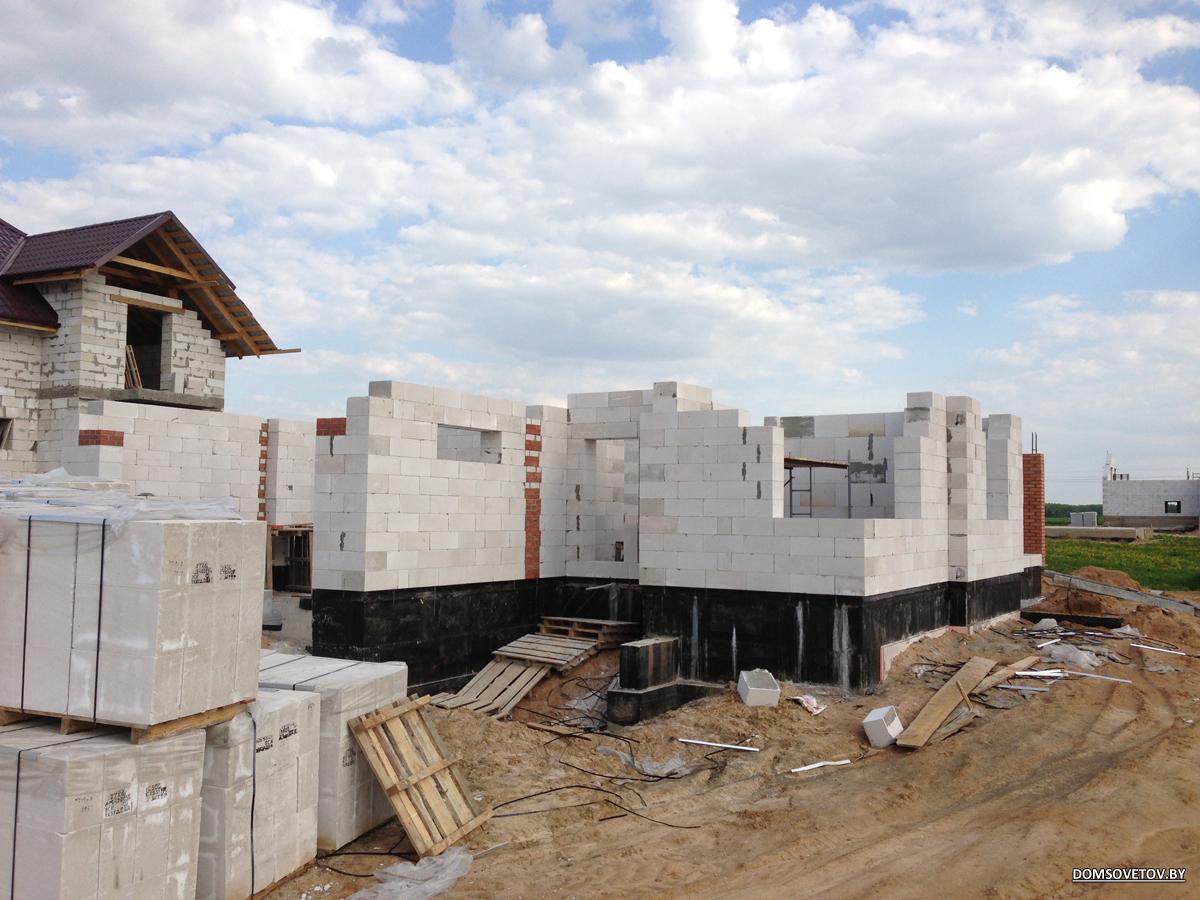

Ниже выкладываю фотографии того, что было сделано на сегодняшний день.
На фото виден фундамент террасы, он фактически такой же как и фундамент дома, с одинаковым заглублением и подготовкой, осталось доложить ряд блоков и залить стяжку пола террасы. По проекту разница между полом в доме и террасой - минус 2 см.

Репутация: 26
По проекту стены ГС? Я так понимаю и колону заменили на кирпич или и в проекте так было? Просто стена из ГС в одну плоскость с кирпичной колонной - а утепляться будете?
П.С. А пояс лился монолитный по ФБС?
Старый 12.05.2013, 23:34   #9 или 142891
barapasha
Сообщений: 100
По проекту керамический кирпич был 25 см толщина стены + утепление 25 см вроде... Будет ГС 40 см + 10 см утепления, это уж местная адаптация
По поводу пояса - да, заливался. Фоток просто не осталось подробных.
А колонна из кирпича - вот хез, не помню наверняка, по проекту или прораба решение такое было.
barapasha вне форума Ответить с цитированием
