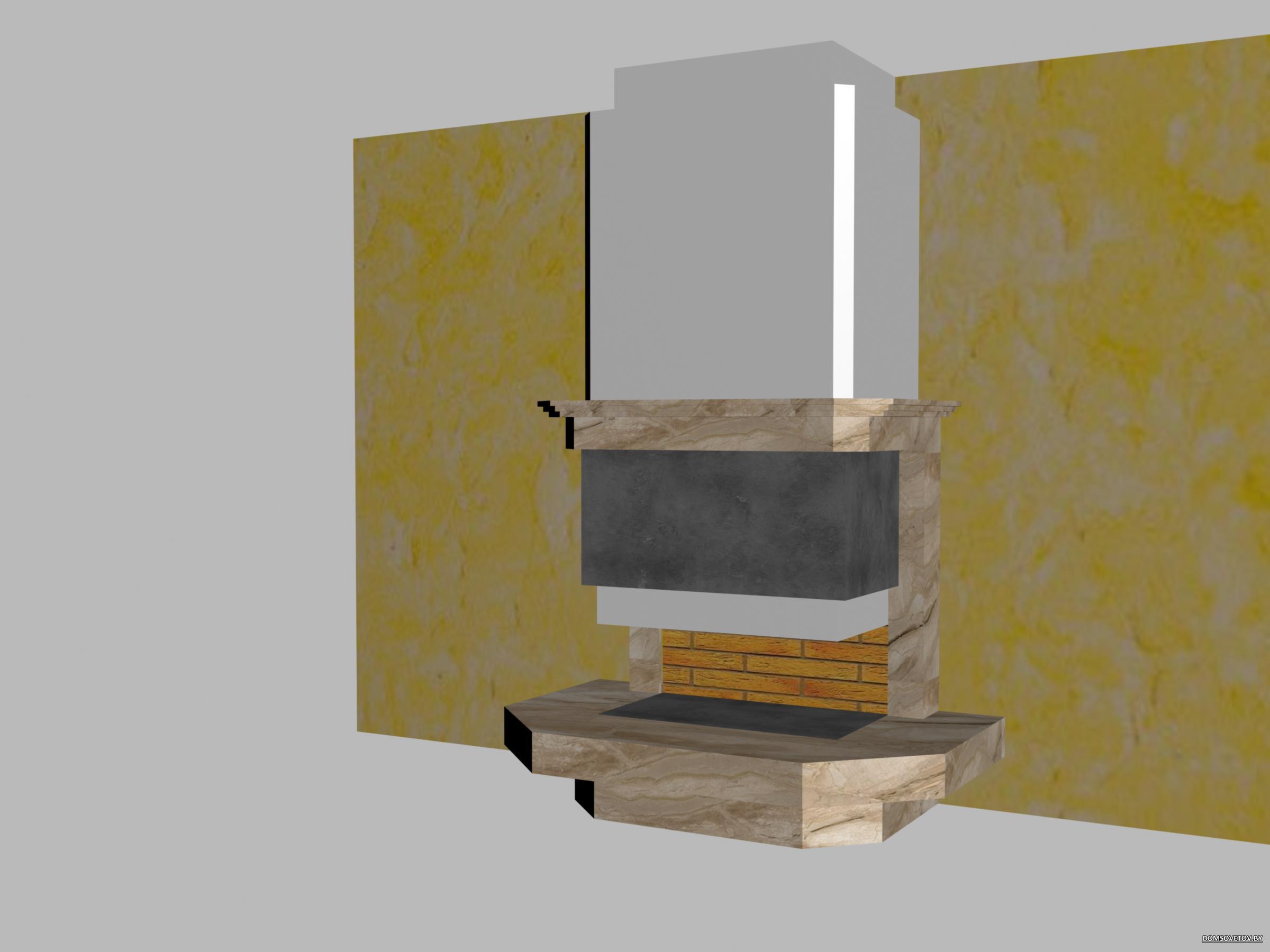

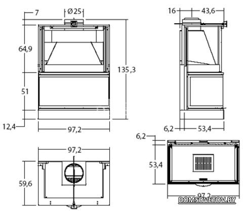

Камин в доме.Как правильно выбрать камин?Хороший вопрос.В основном во всех темах по каминам говорят о топках,но ведь камин это не только топка.Внешний вид , мне кажется, стоит не на последнем месте при выборе камина.
Хотелось бы обратить внимание на некоторые моменты при проектировании камина.

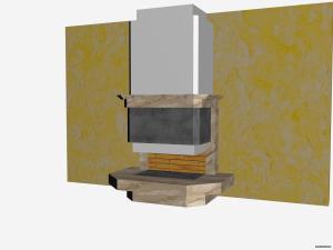

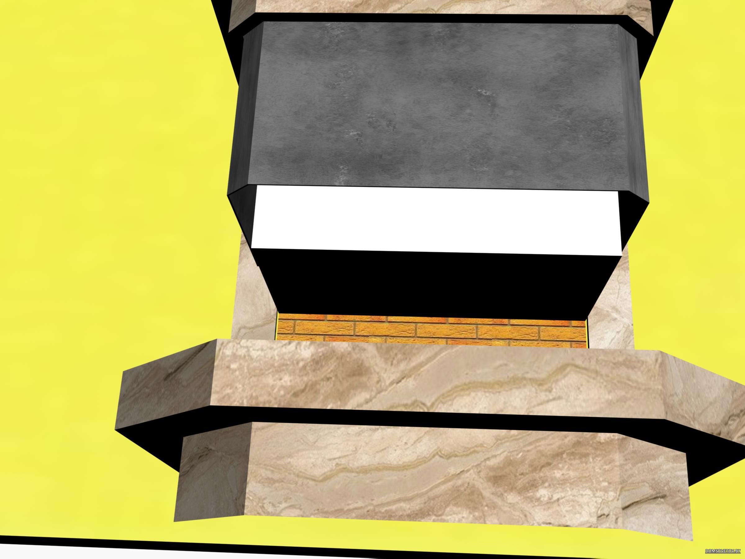

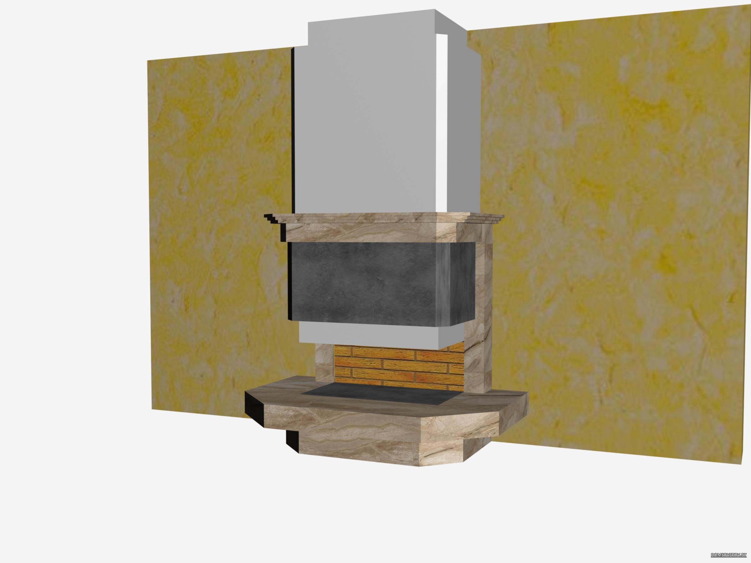

Хочется
Имеем
В чём сложность?Форма топки не совпадает с формой облицовки.Хорошо это или плохо?Это наиболее распространённая ошибка.Хочется чтобы форма камина была поинтересней а топка подешевле(хотя в приведённом примере назвать эту топку дешёвой будет мягко говоря,не корректно)
Что предлагалось
Выбрали 1.Форма стекла будет повторять форму камина а не топки.
В чём минус такой конструкции.Между топкой и стеклом будет увеличенный зазор

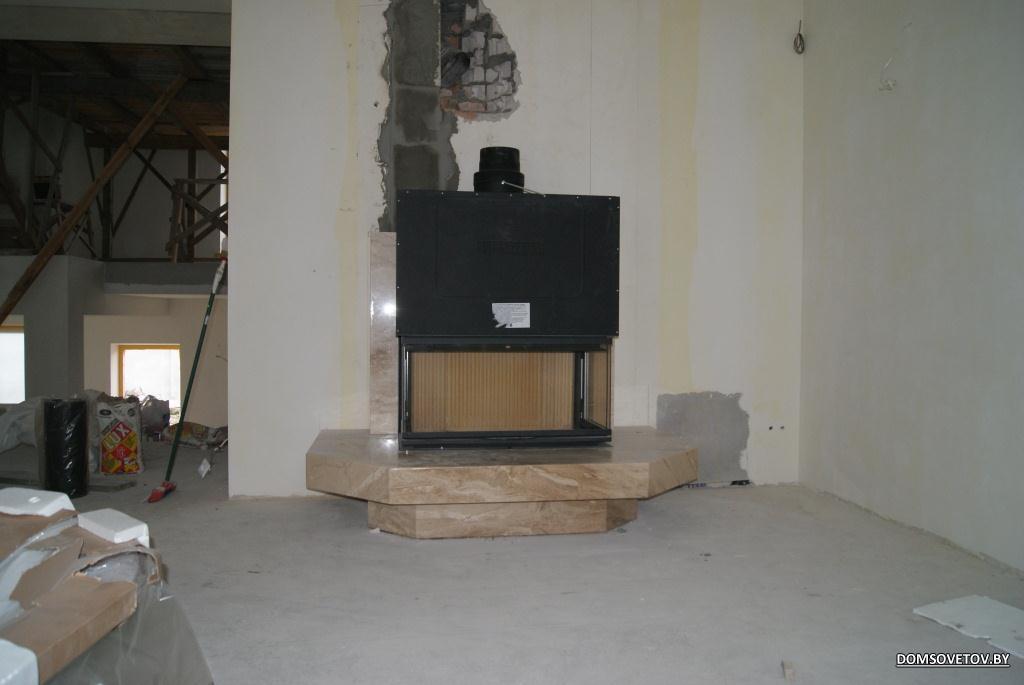

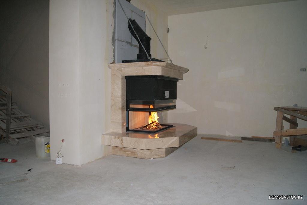

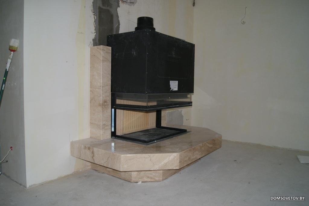

---------- Сообщение добавлено в 23:33 ---------- Предыдущее было в 23:23 ----------

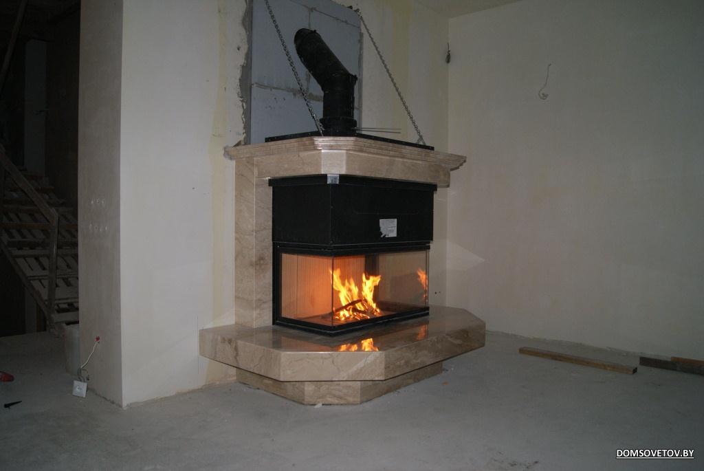

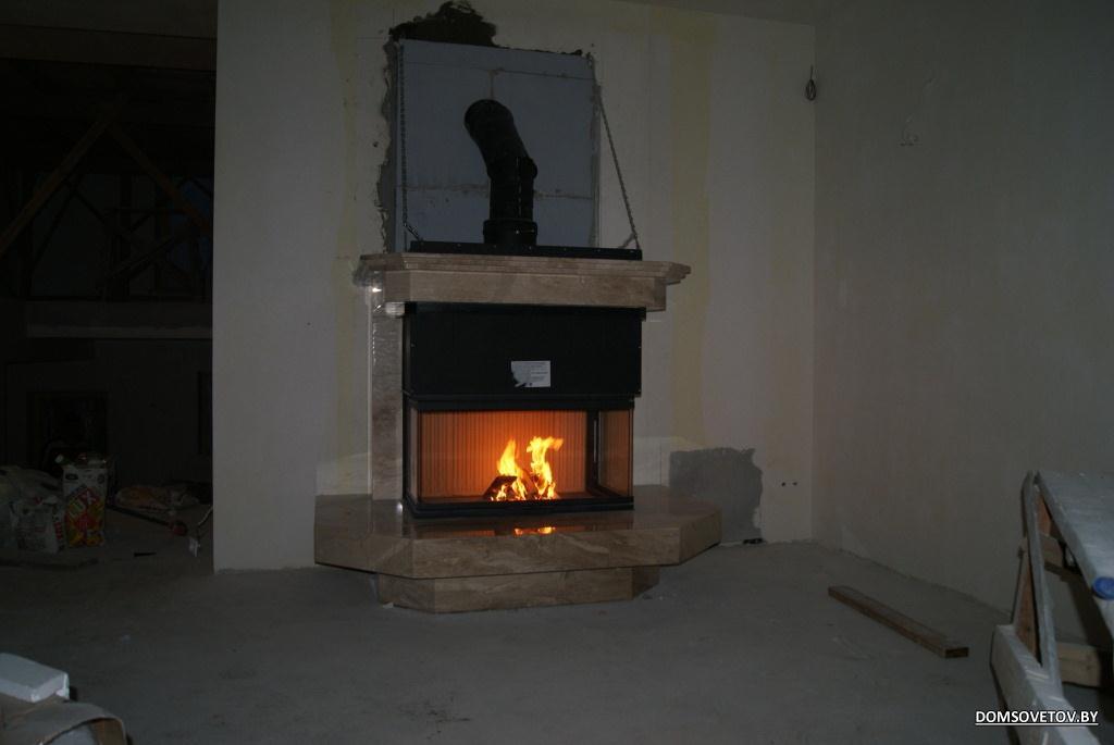

Что пока получается

как в этой системе организована прочистка и капельник? какой дымоход?
Старый 10.10.2013, 00:56   #5 или 159269
GIM
Регистрация: 13.01.2013
Адрес: Западный регион
Сообщений: 2,003
Репутация: 27
Режим работы этой топки не предполагает тления,нет там капельника и ревизии,труба стоит на камине.
Кстати о дымоходе.Первый раз пришлось использовать распорные хомуты при монтаже нержавейки.Шахта выложена 270х270,а труба 200.Для того что бы она не болталась в шахте по жизни ставят распорные хомуты .

Gim, не пишите ерунды, ревизия и капельник нужен, если все делать по уму!!(ксати в вашем варианте все можно было организовать елементарно). Ревизия нужна, чтобы удобно было чистить и осматривать состояние дымохода регулярно, как это требуют нормы. И не устраивать при этой чистке скажем мягко срач по всему дому от сваливающейся сажи в топку, выгребку ее из топки, а затем трудоемкой отдрайки самой топки..
А капельник, как минимум, как подстраховка, чтобы не потекло ничего в топку(условий возникновений конденсата масса и без режимов тления) и особенно это важно, как раз для современных топок, футерованных различными влагобоящимися материалами(вермикулит, керамотт и т.д) как раз у Вас на фото такая топка..
У меня другой вопрос. А у вас что, топка с выходом 250 подключена в двух сотую трубу?)

Так нормально.Капельник идёт за подводом воздуха ,синенький и выходит на улицу.Сами опишете удобный процесс осмотра дымохода через ревизию в красках или Вам помочь?
