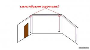

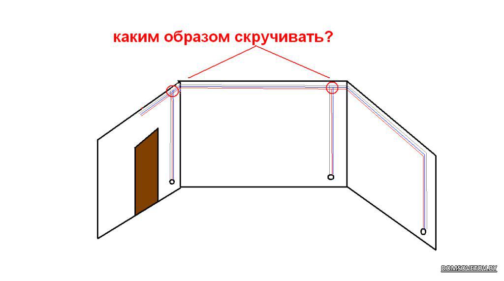

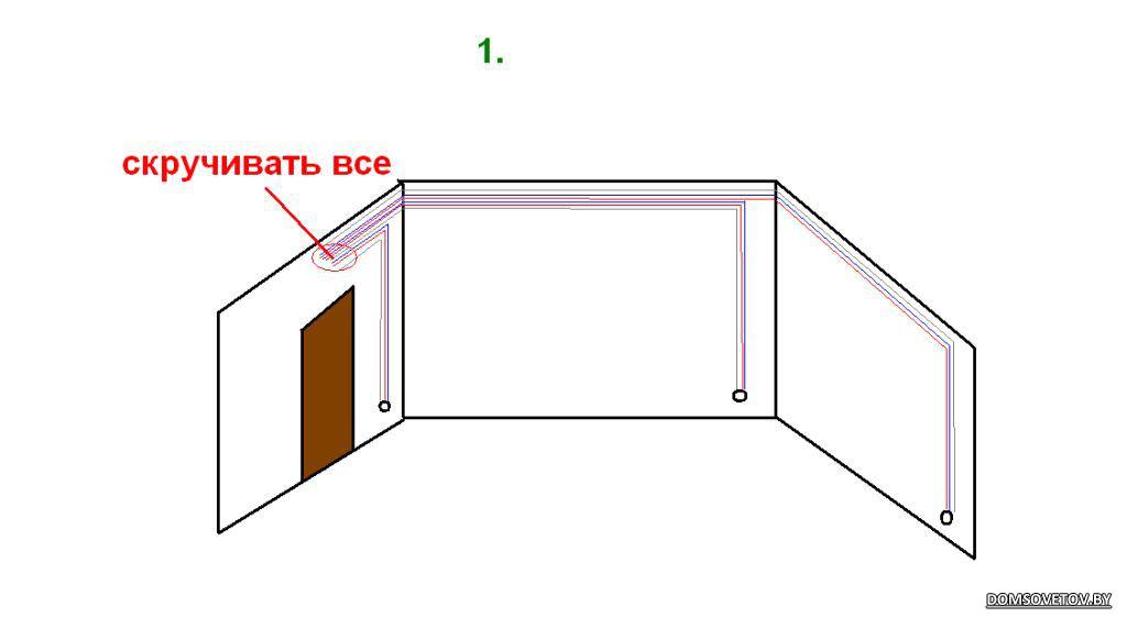

пришло время делать разводку, дайте господа совет, дом из газосиликата, перекрытия деревянные балки, сверху мансарда, решил пустить провода по потолку(правильно ли, можно ли?), в комнатах в разных углах будут розетки, в прихожей над каждым помещением будет коробка, как в коробку проводить провода, от каждой розетки своя линия, или одна линия и припаиваться к каждой розетке(где правильно,рисунок 1,или пустой?), или лучше всё пустить на полу?

Я делаю по 1-му варианту.
Получается в коробке будут скручиваться сразу по 3-4 провода вместе? это хорошо, или так лучше всего?

3 провода ВВГ 1,5 скручиваются и пропаиваются легко обычным паяльником 60-100вт. 4 уже сложнее, особенно когда один из них 2,5 (входящий).
5-6 даже не пробовал, понадобится газовая горелка, я делал на ВАГ-ах, но не увлекаться, а то "паук" не поместится в коробке.
Я варьировал схему в зависимости от нагрузок. Несложно представить, где у вас будет чайник, посудомойка, утюг - к ним минимум скруток. А на стиралку прямая линия с УЗО.
Если по потолку, то лучше первый вариант, скрутку делать на потолке там, где остальные трассы получатся короче.
