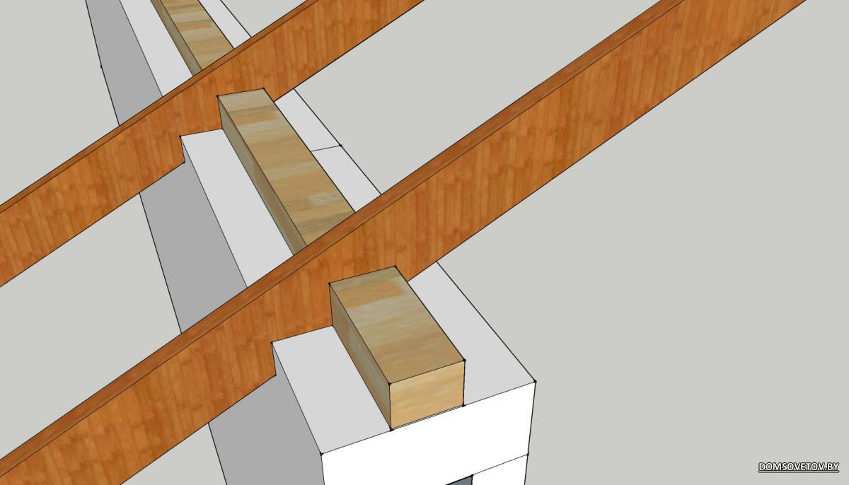

1). Рис №1 (исходный на сегодня). Стена из газосиликата = 40 см, стропилка 50х200. Кровля теплая. Подкровельное помещение жилое.

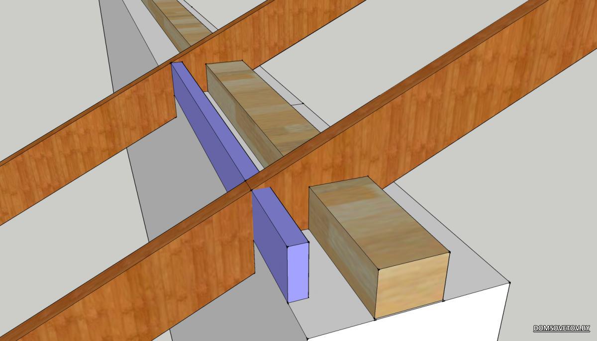

2). Рис №2. Строители вставляют пеноплекс толщиной 50 мм со стороны улицы.

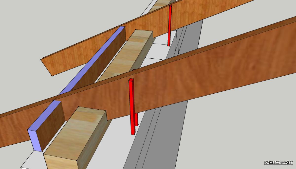

3). рис №3. Строители набивают обрешетку к стропилке.

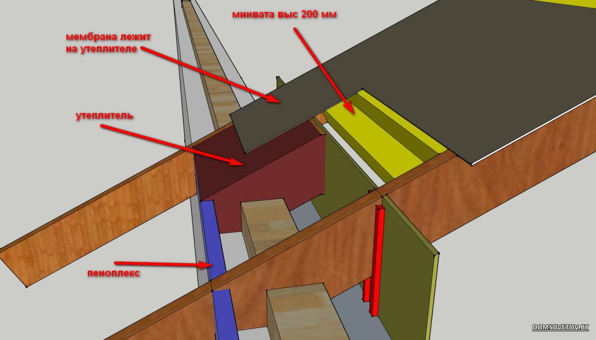

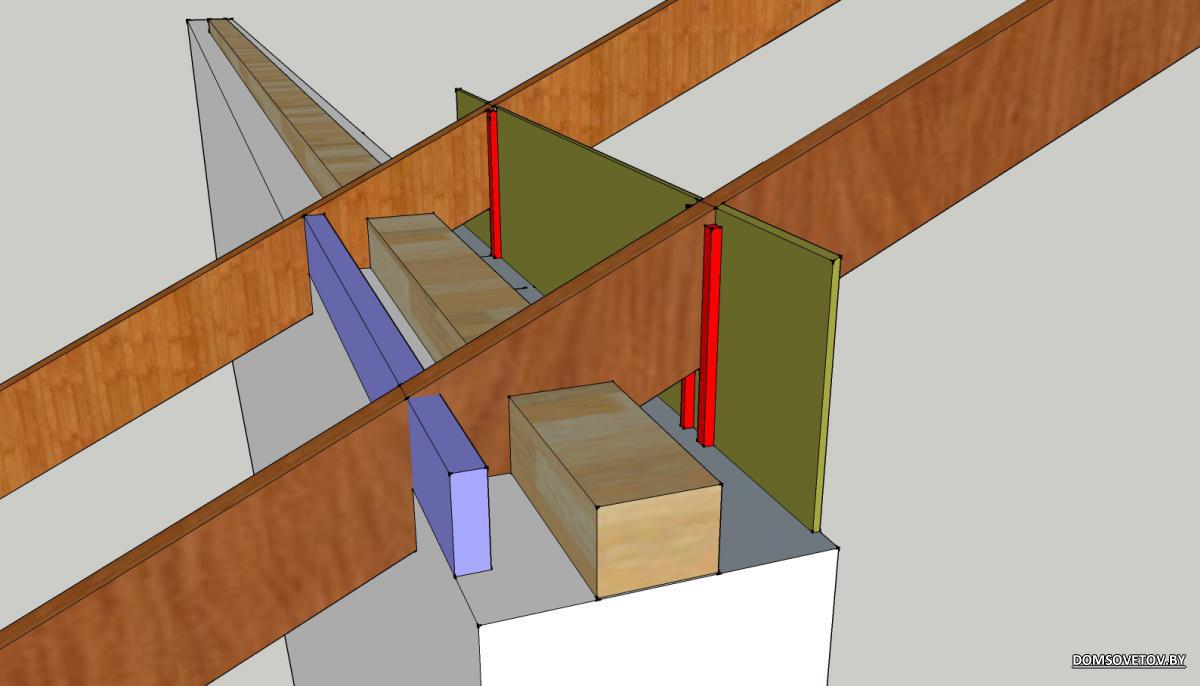

4) рис №4. Строители крепят к обрешетке по линии стены (или ОSB, или черновую доску, или двойной склееный гипсокартон) для создания короба для утеплителя и последующей удобной отделке внутренней стены.
И... строители предлагают засыпать внутри данного короба керамзит (немного пролив его связующим раствором на основе цемента для легкой сцепки от выветривания)... У меня по этому пункту - по керамзиту есть сомнения (потому как они его советуют по любому поводу, прям их любимый материал) . Прошу подтвердить или опровергнуть их. И по возможности предложить варианты, естественно хотелось бы бюджетные... Заранее спасибо!
О, да, расстояние от внутреннего края пеноплекса до мауэрлата прим 4-7 см (пляшет)... От мауэрлата до внутреннего каркаса стены короба (тот что цвета хаки на рисунке) прим 10-12 см. Сама стена короба (цвет хаки) ещё по факту не смонтирован, так что возможны ещё варианты на рассмотрения.

заострю-
все утеплители и короба не должны доходить до стропил по высоте на 3-4-5 см
=длжен быть вентилируемый зазор между кровлей и утеплителем

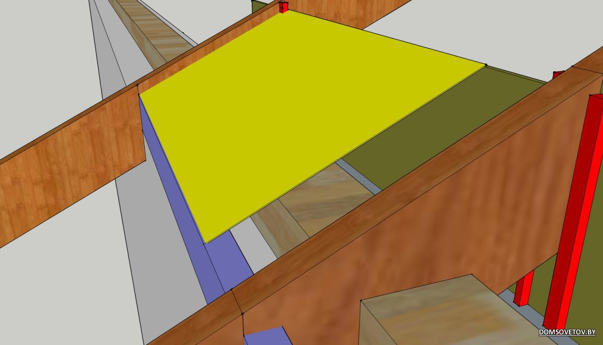

@sergN, я правильно прорисовал Ваше замечание? Т.е. вся верхняя плоскость утеплителя (равно как и верхние границы коробов для утеплителя ) должны быть на 3-4-5 см ниже от верхнего края стропилки? Т.е. по ЖЕЛТОЙ линии на рисунке?
А разве в моем первом случае мембрана (которой дозволяется лежать на утеплителе) не будет выполнять данную роль? Счас отрисую. Вот! Мембана прямо по утеплителю (по вате) и переходит на утеплитель (который заподлицо по верхней линии стропилки). Чем этот вариант не верен?

да.
но приточка снизу должна тоже.
те щель сплошная от улицы и до чердака

Имеется ввиду щель над мембраной? Так есть в виде контррейки под МЧ ( извиняюся, что не указал материал кровли).
Или вы имеете ввиду щель под мембраной? Хотя сомневаюсь, ведь часть мембран позволяется ложить на плоскость утеплителя без воздушного зазора. Поэтому, уточните плиз про щель, где именно вы ее подрузумеваете?

да да.
сказки , которые производитель рассказыват..
надо воспринимать по месту.
да.если рассматривать сендвич-панель то реально нафиг там зазоры и пленки-не портится же ничего..
