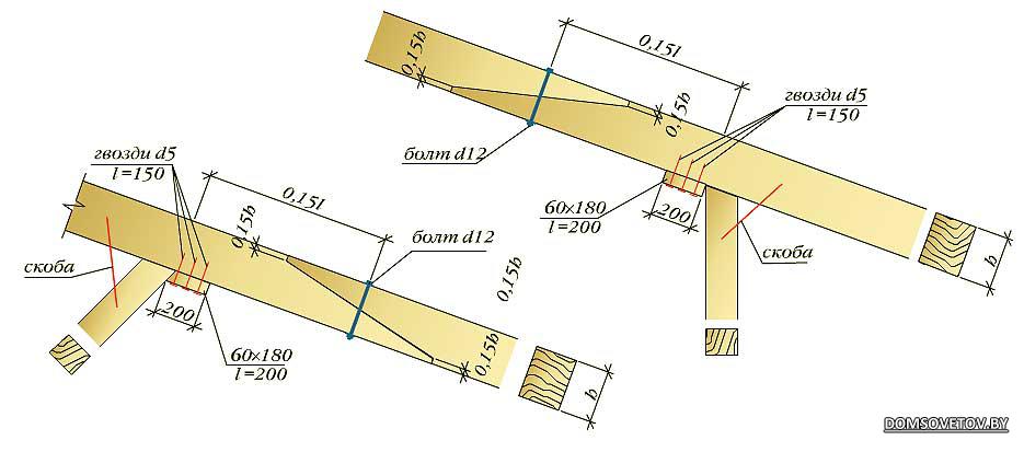

не важно, главное в 0,15 длины пролета от точки опоры. В данной точке эпюра момента проходит через ноль. Я сращивал у себя косым прирубом:

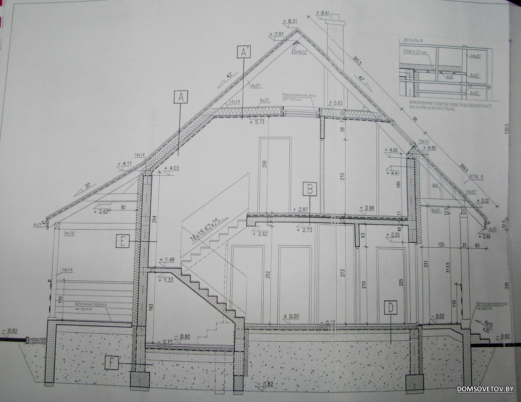

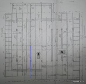

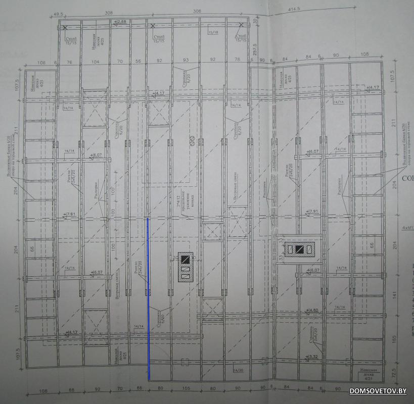

Сфоткал:
Крыша двухскатная, подпорок нет только ригели, между собой в коньке стропила соединяются на 4 шпильки.
mikola, Например, синее стропило имеет ближайшая точку опоры(брус мауэрлата) 415 см от конька. Я правильно понимаю, что данное страпило надо сращивать в точке + или - 62,25 см (0,15x415 см) от места опоры на брус?
