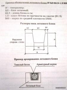

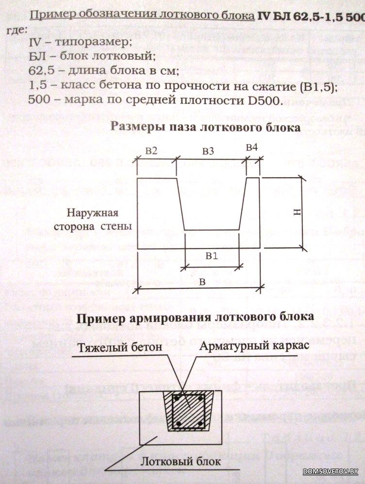

Ну а теперь вопрос, ради которого собс-на и создавалась тема. На фото все размеры, будут вставленны 4-ре прутка арматуры 12мм и залито бетоном. Ничего, что получившаяся балка будет смещена на 30мм внутрь дома, и нужен-ли пенопласт, может просто сделать со стороны улицы стенку потолще (мм-150) и будет мне щастье????

У стандартного лоткового блока, например толщиной 400 мм "Забудова" именно так и сделано, наружная часть толще чем внутренняя, монолитная перемычка получается смещена внутрь. Пенопласт, как у вас на фото, на мой взгляд не нужен.
Размеры (мм): В1=160, В2=145, В3=180, В4=75.
