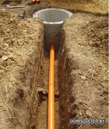

Диаметр 110 и 160.
У меня получается что-то типа такого:
Граффити # 254

Через колодец надо.

Они внутри дома под большим углом.

Тогда ревизию перед началом крутого участка. Хотя бы...
