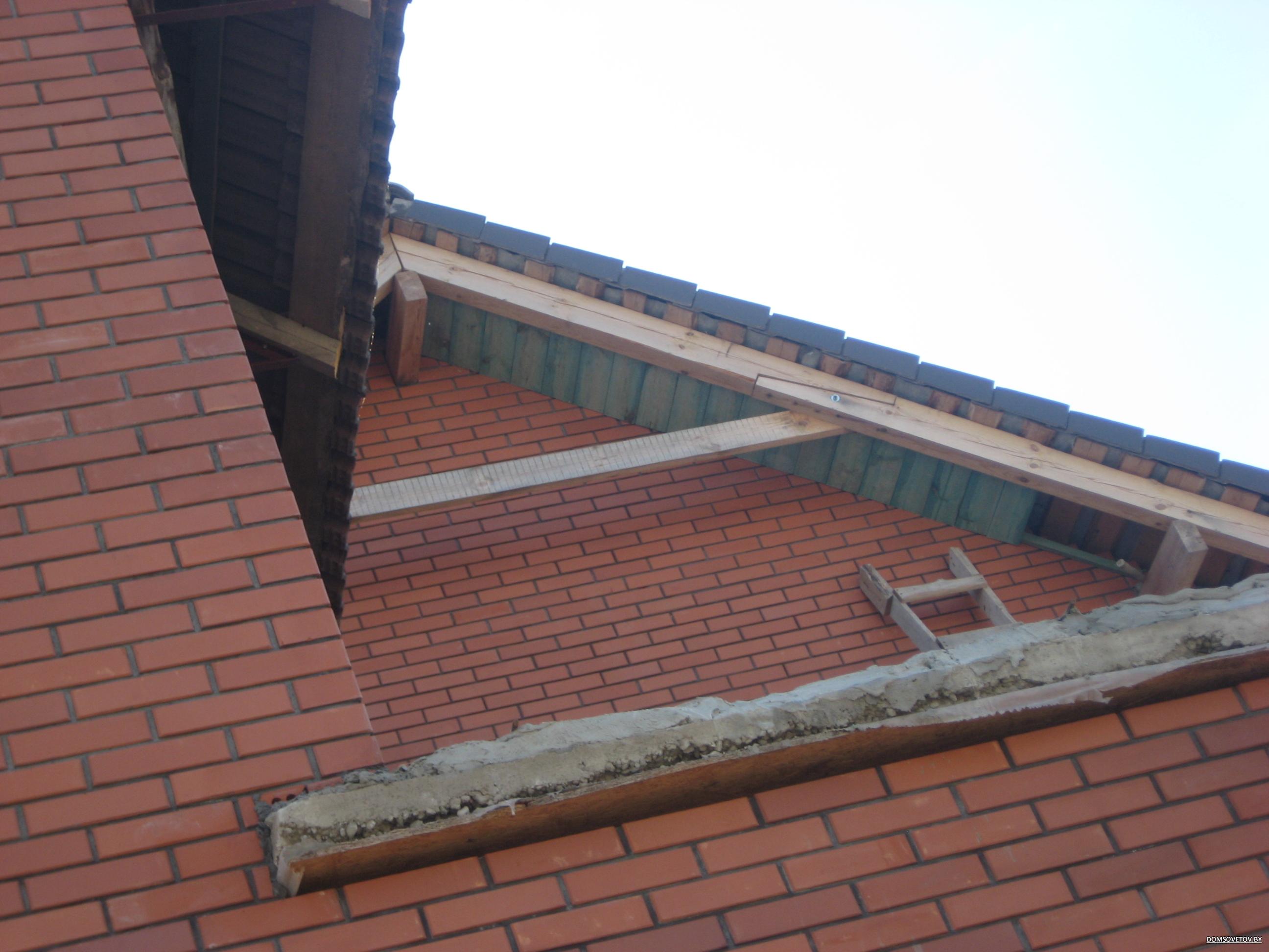

Хочу утеплить крышу гаража сверху которой находится терраса.Пирог крыши состоит деревянные балки-бруски -юсб плита-клеенка-залита бетонная плита 20см.Буду наносить двухкомпонентную резину люкс плюс и плитку.Покритикуйте или подскажите как правильно утеплить изнутри.Я думаю заложить мин вату Rocwool 10см потом пароизоляционная пленка,но если так делать,то между рейками набитыми на балки и юсб плитой плитой будет щель 10см.

фото
