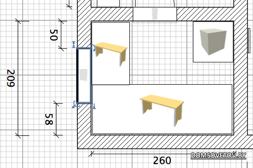

Окно в парилке, размером 100x70 см.
Вопрос 'зачем' не стоит. Хочу.
Обсуждается вопрос как правильно сделать? Или может кто делает под ключ?
Мои соображения:
одностворчатое, деревянное, обычное стекло внутри, потом стеклопакет, фурнитура только металл, что ещё?

а какой размер парилки?
Старый 02.04.2013, 11:32   #3 или 135613
JTV
Регистрация: 25.05.2012
Сообщений: 136
209x260 см
JTV вне форума Ответить с цитированием
Старый 02.04.2013, 11:37   #4 или 135614
misha
Аватар для misha
Адрес: боровлянский с/с
Сообщений: 4,921
Репутация: 35
а высота?
Старый 02.04.2013, 11:39   #5 или 135616
JTV
Сообщений: 136
около 200, потолка ещё нет, можно опустить
Старый 02.04.2013, 11:42   #6 или 135617
misha
Аватар для misha
Сообщений: 4,921
Репутация: 35
есть свободная стенка чтобы разместить такое не маленькое окно?
Старый 02.04.2013, 11:44   #7 или 135618
JTV
Сообщений: 136
Старый 02.04.2013, 11:48   #8 или 135620
misha
Аватар для misha
Сообщений: 4,921
Репутация: 35
вы я думаю понимаете,что с окна будут стекать потоки конденсата и очень сильно тянуть холодным воздухом.полки в районе окна такого размера лучше не размещать.да и при высоте верхнего полка в 100 см. окно будет на пол стены.
Старый 02.04.2013, 11:58   #9 или 135623
JTV
Сообщений: 136
именно поэтому я тему и завёл, про то как сделать правильное окно такого зармера в парилке.
чтоб холодом не тянуло, и конденсат не тёк. по возможности.
