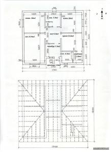

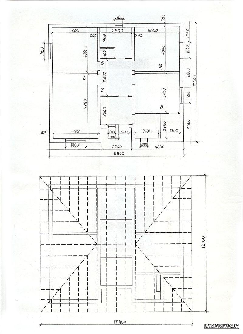

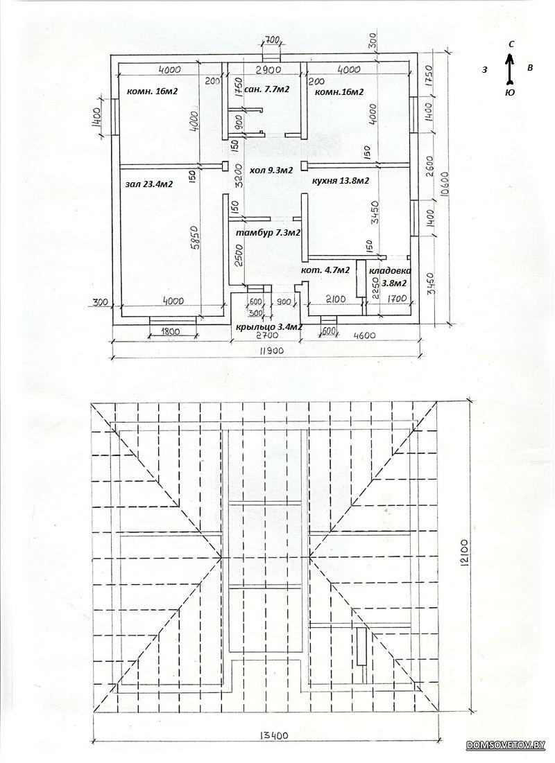

Здравствуйте, уважаемые форумчане!
Решился на строительство дома! Изучив ряд проектов, и так не остановившись ни на одном, решил сам проектировать свою мечту
И вот что собственно получилось:
Выделяют участок 15 соток! Точное положение дома и других строений( привязка) на участке пока не определено, но фасад дома будет выходить на юг, окно санузла - на север соответственно (это точно, т.к. улица с участками проходит с востока на запад).
Фундамент планирую, монолитную ленту шириной 0.35-0.4м и глубиной 1.2м Увы,пока точно не знаю что за грунты и уровень грунтовых вод.
Стены планирую газосиликат на клей: 300 + 5-10 утеплитель или 400 однослойная стена. Пока не определился...
Крыша 4-х скатная вальмовая, кровельный материал металочерепица или битумная черепица. Углы скатов 30 и 35 град.. Свесы крыши по 0.75м
Полы будут по грунту. Центральный водопровод и газ в деревне есть.
На период строительства планирую приобрести морской контейнер 6м., как надёжный склад для стройматериалов, вода - колодец или скважина (буду думать что выгоднее, удобнее).
Жду советов и критики по планировке.

martin, приветсвую!!!!!
вот только знать бы названия помещений..)))))
ну ничё такой...бюджетный домик....

Сообщений: 37
Верно, забыл

А подъезд с какой стороны?
