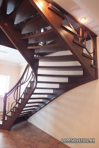

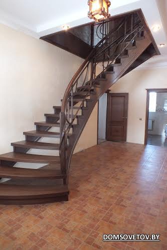

Хочется понять какая будет адекватная стоимость на такую лесенку с дубовыми ступенями:

Материал с работой думаю в 5-8к.

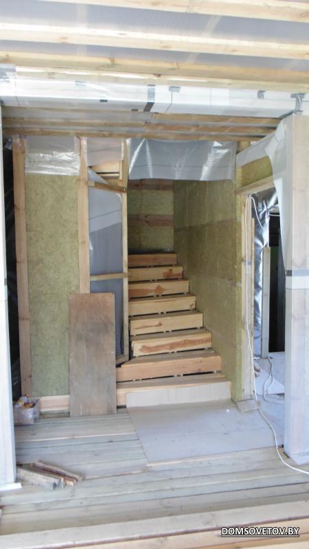

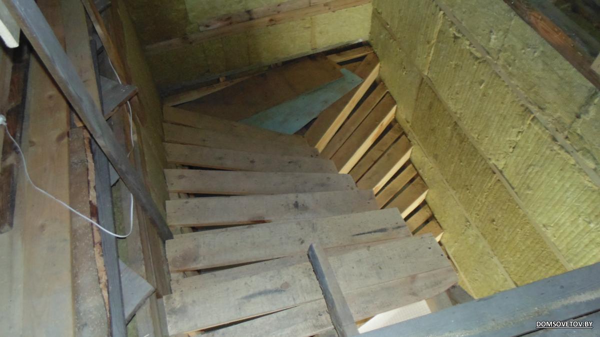

Вот, со своей работой и покупным материалом обошлась в 100-150 уе
Позже вместе со всем домом прикручу черновое покрытие - как и на полах, ЦСП. Потом, как и на полах, полеплю паркет.

насчет адекватности не скажу, но похожую лестницу мне озвучивали от 15000 и до.....

15 не адекватная цена. Автор этой лестницы, мастер работу которого я видел, с качеством исполнения на высшем уровне, озвучивал цену около 8 тысяч.

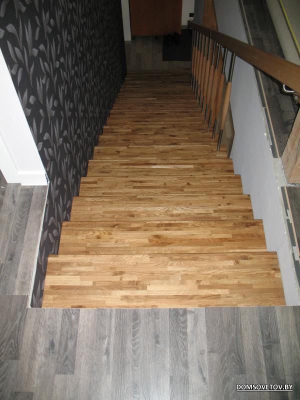

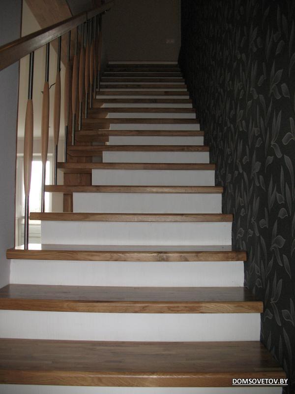

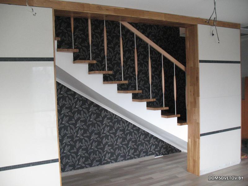

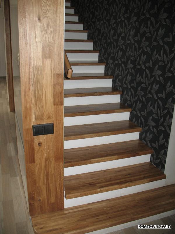

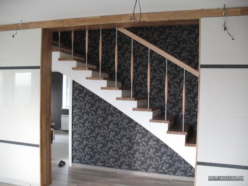

У меня вышло так:
Монолитное основание 500$
За отделку лестницы "под ключ" фирмы заряжали от 10К евроденег.
Для меня это дорого.
Поэтому поступил так:
Купил в Сделай сам дубовый мебельный щит пр-во пинскдрев (500т.руб за 1шт, цены прошлой зимы) отвез на производство где щиты распустили, обработали фрезером и шлифанули из каждого щита вышло по 4-ре ступени с учетом услуг по распилу стоимость ступени вышла ок 200 т.р за шт. Дома финишная шлифовка и 3-и слоя лака.
Бетонное основание ровнял Люкс Плюс-ом.
Щиты клеились на паркетный клей.
Подступенки - отделка структурной краской.
Балясины по 10$ привезены из Белостока, перила куплены там же.
Ориентировочная стоимость готового изделия с нуля и под ключ не более 1500$.
Вышло вот так:

MAXO, в живую выглядет вообще круто!!! Суперная лесенка вышла!!!
