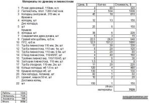

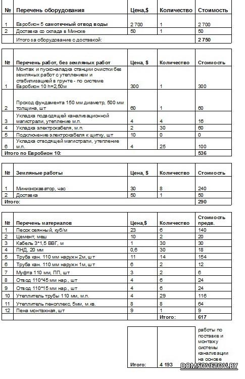

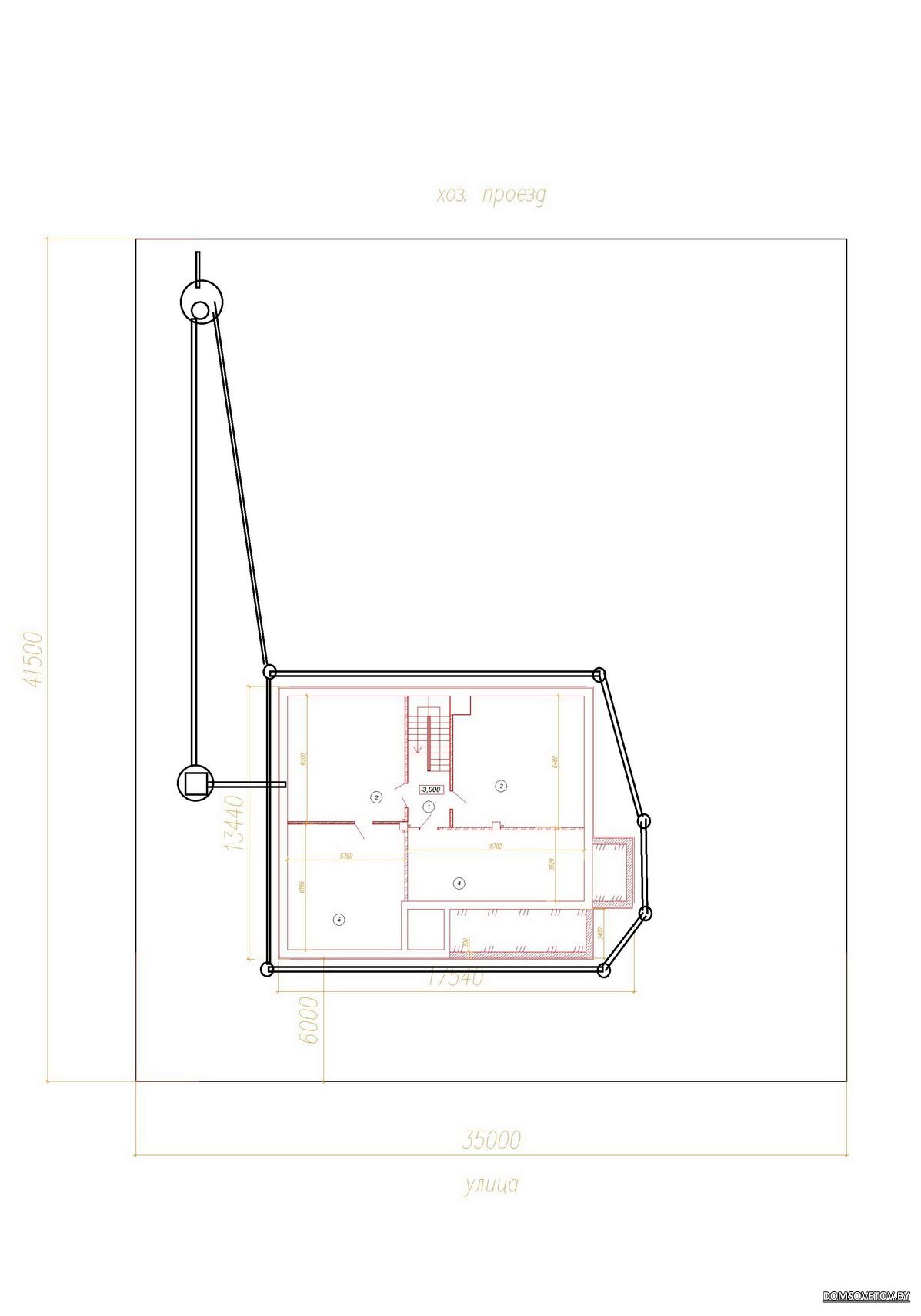

Предложили такую вот стоимость работ и материалов по устройству дренажа и канализации (план на фото)
Покритикуйте, пожалуйста. Спасибо.

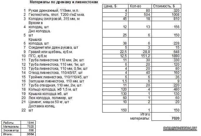

Дорого, вот и я вся критика. ))
Я бы сам делал. Можно было бы с биржи взять чертей на земляные работы.
Короче в косарь грех не уложиться с такой задачей.

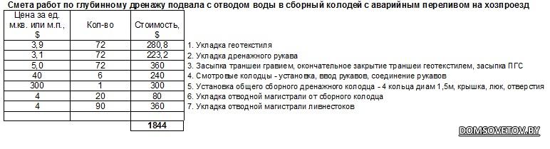

Материалы 100% с переплатой на 30-50% Труба дренажная в геотекстиле стоит 2уе за м.п. и я покупал геотекститель на пруд 300 плотностью за 1.5уе за м.кв.
Врезка в 315 пластиковый колодец 12уе? Да там 5 минут работы сверлом обычно дрелью ручной.
Ну в целом дорого все

Что бросилось в глаза : цемент(макс 80т), труба рыжая(7уе), песок сеяный(100)
