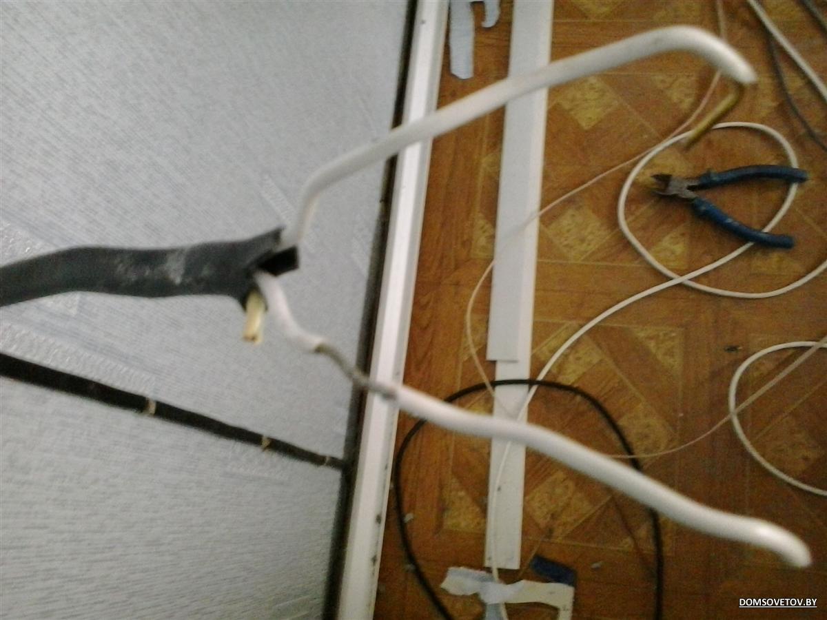

Думаю, что многие сталкивались с скруткой алюминиевых проводов с медными, когда "монтажники" якобы экономят деньги заказчиков на шинки и ваги. Но один монтаж меня поверг в шок...
В кабинете 3 двойных розетки. Запитка шла с одной и от неё шлейфы на две другие.
Для начала отсоединяю отвод на одну розетку. Наружная прокладка...
Фазный провод зачищен по середине. Зачем я так и не понял..

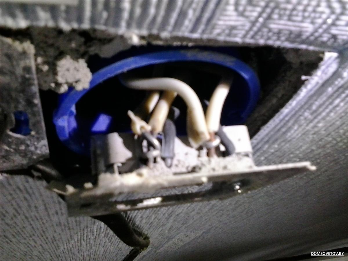

Идём к основной розетке, от которой идут шлейфы.
Любуемся соединением

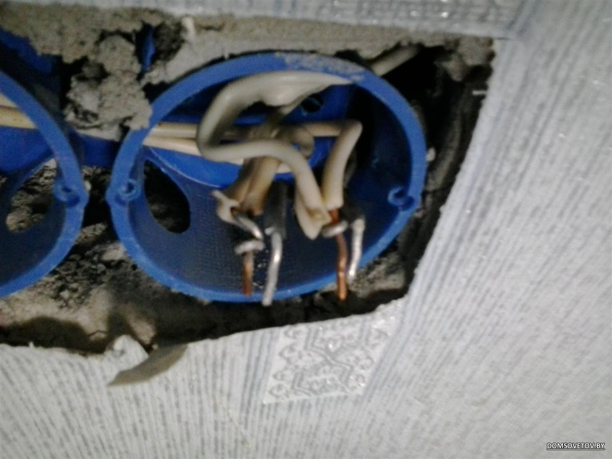

Классная скрутка! Под винт поставить наверное вера не позволила!

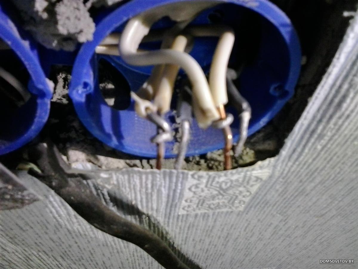

Отсоединил розетку, чтоб лучше видно было
Отличный метод шлейфования... наверное для такого же метода и первый провод в середине зачистили.
Но вся фишка в том, что алюминиевый завёрнутый провод сверху - это не шлейф!!! Это ВВОД!!! Вот так вот
