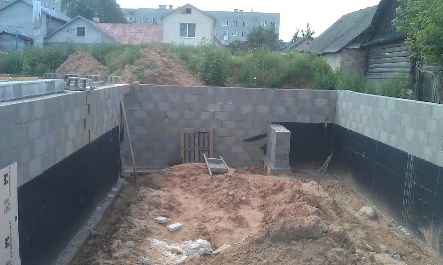

Здравствуйте!
Скорее всего вы именно наши блоки видели на выставке, поскольку только мы являемся представителем завода в Беларуси.
Можете рассмотреть вариант фундамента из блоков несъемной опалубки HAUS. они есть 20 и 30 сантиметров шириной. легко устанавливаются (сразу в три ряда), укладывается арматура, заливаете бетоном - получается монолит. Т.е. не надо городить кривую опалубку из досок, арендовать металлическую.. результат очень эстетичен, особенно в вашем случае акутально, т.к. будет над землей. Блоки не накапливают влагу, не плесневеют, оч прочные, огнеупорные и тд, посмотрите сами www.haus.by/articles/fundament
и несколько фотографий:
Из них же удобно делать перемычки на окна двери, монолитные пояса под кровлю/перекрытия
сайт www.haus.by
склад в пос. михановичи, 10 км от кольцевой
hausby вне форума Ответить с цитированием
