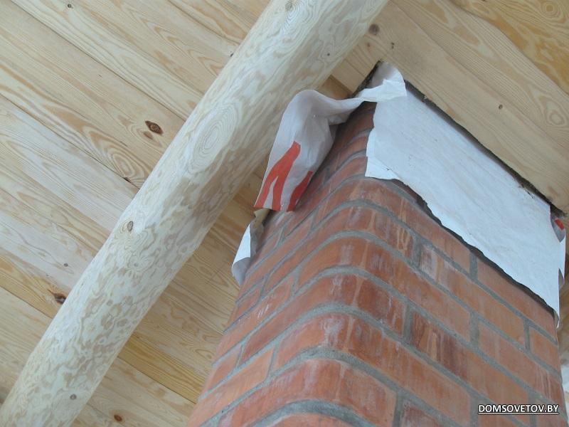

В наличии имеется кирпичный дымоход. Рано или поздно кирпичная кладка может разрушить, и потом может возникнуть пожар. Я считаю что надо изолировать дымоход от элементов кровли, через которую он проходит. Подскажите каким материалом и как это правильно сделать?

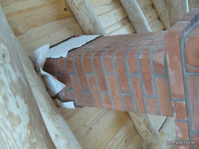

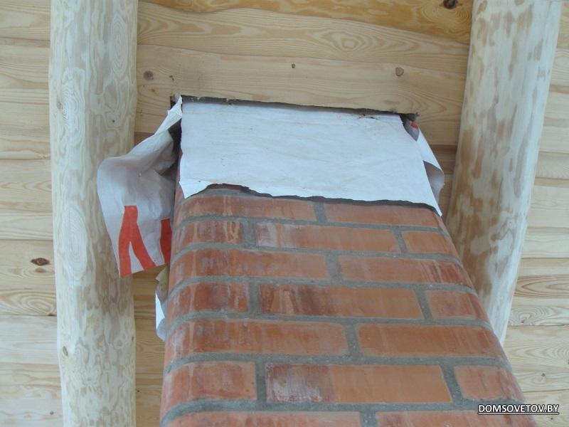

Нашёл такой узел
по ссылке, фото: http://stroy-brus.ru/prohod_dymohoda...<br /> <br />
http://dymohod.metallik.ru/catalog/m...elements/1631/
Тут подробно http://kfevita.ru/uslugi/montag_dymohodov/index.php
