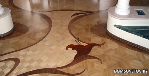

Как правильно ухаживать за паркетом.
Поскольку древесина специфический мягкий материал, то уход за ней предусматривает некоторые особенности. Для того чтоб паркетное покрытие всегда имело привлекательный вид и служило как можно дольше, нужно соблюдать условия его эксплуатации. При этом следует помнить, что древесина – материал, который поглощает влагу в доме, поэтому нужно уделять особое внимание микроклимату в доме, а именно:
- в период отопительного сезона, зимой влажность понижается, следствием чего является растрескивание и рассыхание паркета;
- летний период – время излишне высокой влажности, в следствии чего, паркет разбухает и увеличивается по краях.
Чтоб предотвратить влияние внешних факторов относительная влажность воздуха не должна превышать отметку в 60% и не опускаться ниже 40%. Оптимальной температурой для паркета является 15 – 20 градусов. Нужно придерживаться этих показателей, чтоб избежать повреждения паркета. Прибор, который контролирует основные параметры микроклимата в доме, называется термогигрометром. Кроме повышенной/пониженной влажность вред паркетному настилу может нанести и обычная мебель, которая, при неправильной транспортировке, может обезобразить паркет. Поэтому для того, чтоб обезопасить покрытие, нужно использовать войлочные набойки для стационарной мебели и напольные коврики для передвижной.
