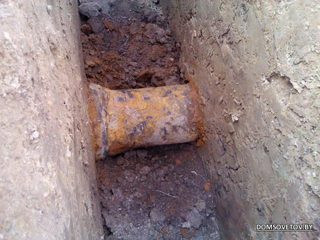

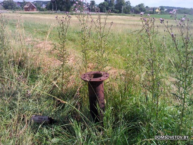

Вот труба, которая торчит в поле через дорогу:
Как выяснилось, у соседа на участке, который за моим такая же труба торчит, только поменьше...

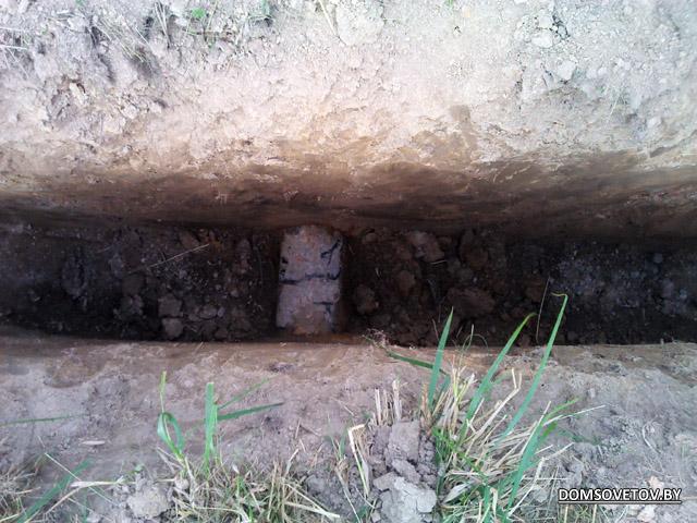

А вот так выглядит труба в траншеях фундамента:

Ну не знаю... у меня Логойский район и отношение нормальное. Спрашивали - не знают. Позвонил кому-то попросил, что бы заехал глянул. Если не позвонят, залью поверх
