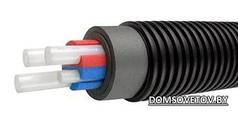

Я у себя прокладывал предизолированную трубу UPONOR (2*25 и 2*32). http://uponor-rus.ru/ecoflex/

Мне кажется, что лучший вариант это купить теплотрассу 60-100мм и в нее засунуть в утеплителе две 16-18 для пола и горячую воду.

Теплоизолированные трубы серии Uponor Ecoflex Quattro состоят из четырех труб, изготовленных из сшитого полиэтилена Упонор Рex (Wirsbo), две из них предназначены для отопления - с кислородозапирающим слоем eval, теплоизоляции с закрытыми ячейками из пенополиэтилена Uponor Рex (Wirsbo), и защитного гофрированного кожуха из полиэтилена высокой плотности. Рмакс.раб 10 бар. Максимальные рабочие параметры для труб отопление: Тмакс.раб +95°С, Рмакс.раб 6 бар; для труб ГВС: Тмакс.раб +95°С. Трубопроводы Упонор Ecoflex Quattro совмещают в себе трубы отопление (Т1, Т2) и горячего водоснабжение (ТЗ, Т4).
Производство в Прибалтике дешевле чем Польское. В РБ уже начали выпуск предизолированных труб.
