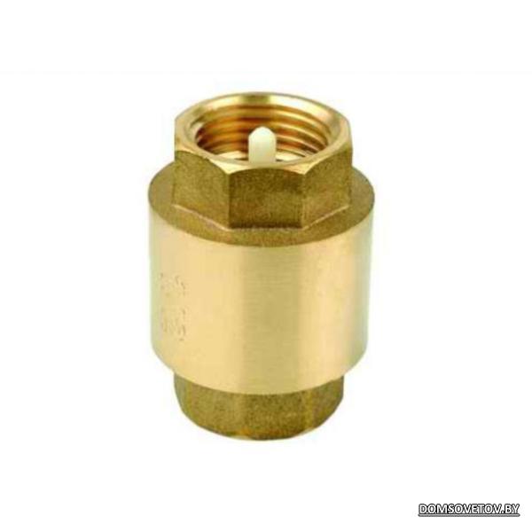

wilson, обратный клапан стоит? Если да, то 99% что это он звенит.

"На ухо" звенит сам насос. Клапан должен быть отдельно от насоса? И причина звона, если это клапан - неисправен?

обратники пружинные засираются.....надо 1 раз в 3-5 лет чистить/проверять.
Стоит отдельно, обычно рядышком, поэтому звон может отдавать по всей трубе.
Сам клапан латунный, а штоки бывают латунные и пластиковые. Вот тот который с латунным штоком бывает и звенит, когда пружинка ослабнет или рассыпится

Смотрите рядом с насосом такую хреньку:

у меня рециркуляция ГВС крякнула (типа то горячая , то блин исчезает).
Дед грит
-надо поставить обратный
-ну нах-он там же стоит
-не видел
-ну дык ищи
(нашел , разобрат-он навернулся) теперь всё пучком.
