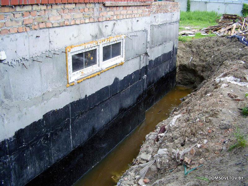

Важным фактором, влияющим на долговечность современных домов и зданий, является его способность противостоят разрушительной силе воды. Гидроизоляция - это совокупность действий, устремленных на защиту домов и сооружений от губительного воздействия влаги и воды. Подтопление грунтовыми водами цокольных этажей и подвалов жилых домов есть весьма существенной проблемой для многих жилых домов и сооружений. Существует огромное разнообразие материалов для гидроизоляции различных конструкций, а их количество растет каждый день. Мы попытаемся кратко и в понятной форме их структурировать по методам нанесения.
1. Оклеиваема гидроизоляция
Чаще выполняется из рулонных битумных или полимерно-битумных материалов. Практически все они имеют вид многослойного (как правило, в 3-4 слоя) покрытия с надежной защитой от механического повреждения. Такой вид гидроизоляции используют для фундаментов, подвалов, полов и прочих сооружений. Битумная гидроизоляция, в виде рулона весьма сложна в применении. Битум - это продукт переработки отходов из нефти. Его слабая сторона в том, что при постоянном влиянии влаги он способен отслаиваться и соответственно нуждается в замене иле ремонте. Оклеиваема гидроизоляция, на рынке стройматериалов представлена широким выбором от различных производителей. Сегодня есть аналог такого материала, он практически полностью может заменять битумную изоляцию и не обладает негативными сторонами. Речь идет о битумно-каучуковые мастики. Этот вид изоляции часто относят к, так называемой, - обмазочной гидроизоляции.
