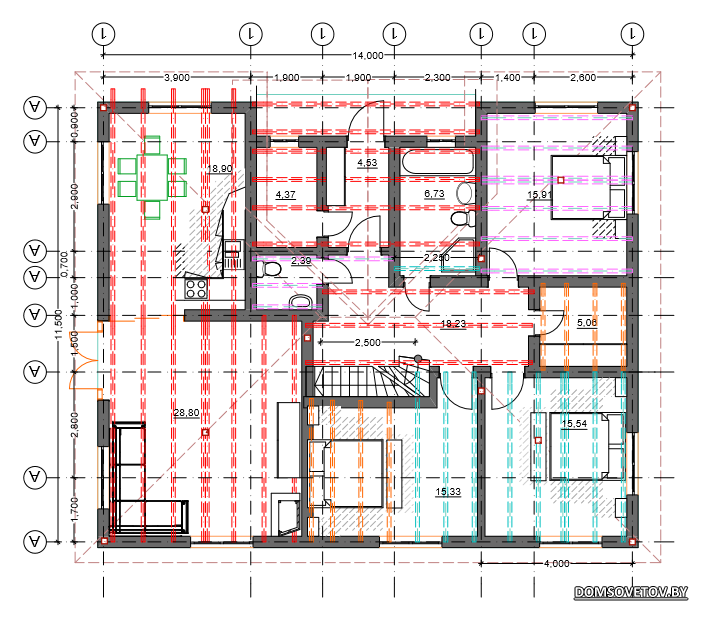

Нужна критика нашего проекта одноэтажного дома. Дом 14 мХ11,5 м. Вход вверху, с западной стороны. На севере 2 комнаты, на юге кухня-гостиная.
4,37 кв.м. - это топочная, 5,06 кв.м. между комнатами - гардеробная. Вход в гостиную - между лестницей и туалетом (просто сверху виден монолитный пояс под перекрытие)
Расположение кроватей не рассматривалось - в проекте просто вставлены чтоб место прикинуть.

@Kitty-mitty, Для чего два санузла напротив друг друга?
Если делать два, то один общий, а во второй вход из "родительской спальни". имхо.

Так они разные санузлы - один умывальниковый, второй для помыться, потому рядом.
Единственное с точки зрения визуального восприятия - по плану вижу большие ровные стены. Они как правило смотрятся потом грустно. Имхо нужен контур с выступами, какими то архитектурными элементами, подумайте.
Спальное место головой к окну... не знаю...

Спасибо за комментарий. Как мы рассуждаем: хотим раздельно ванную и туалет, но так как ванная не маленькая, впихнем туда еще один унитаз. Маленький с.у. будет считаться как бы гостевым. Ну если надумаем, поменяем дверь в большой с.у. со стороны спальни.

Эркеры, выступы и прочее убрано в целях экономии. Хотя, конечно, соглашусь, с этими элементами смотрится красивее.

А чот не понял, в гостиную-кухню где вход?

@chingachgoock, вход есть. Он между маленьким с.у. и лестницей, сверху монолитный пояс для балок перекрытий.

Спать головой на север -не по фен-шуй)))))) Считается мёртвое направление. Поэтому или переверните как-то дом другой стороной, или кровати ставьте по-другому.Если получится по планировке.
Хотя, можете на это всё наплевать.Многие не заморачиваются.
Зачем окна в изголовье кроватей? да ещё на север? да ещё и так в комнатах по два окна, а комнаты северные..хм. Что там с фасадами дома? и где главный фасад?
Не на всем стоит экономить на мой взгляд, да и сколько там экономии будет?
Сосед построил одноэтажку, тоже такие ровные стены, сейчас говорит что взял бы другой проект, уже на 2 этажа, и с ломаным контуром, смотрится намного интереснее.

@Oska, не обращайте внимание на расположение кроватей
