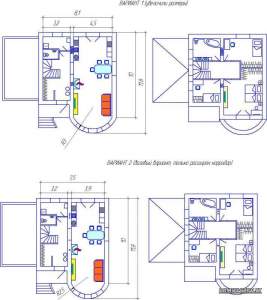

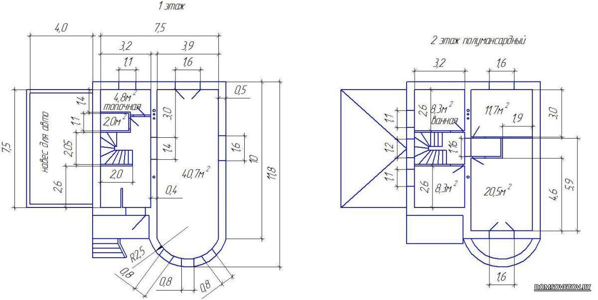

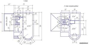

Участок пока только ищем, а мечты о домике уже переводим на бумагу. Посмотрите, покритикуйте, да и просто посоветуйте.

У кумы столовая с гостиной (кухня отдельно) имеет примерно такой же размер 4*10, в реале выглядит не очень комфортно, за счёт большой разницы между шириной и длинной. Если не будет разделения перегородкой, хоть декоративной, будет давить.
Площадку между дверями на втором этаже лучше сделать по ширине лестничного марша. А если боитесь потери метража, то глубину можно сократить

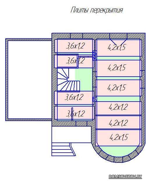

Потери метража совсем не боюсь, а в кухне-гостинной планируется установка камина у входа возле внутренней стены, может камин как-то сгладит разницу в ширине и длине. Меня больше смущает целесообразность эркера: 1. требует дополнительных расходов по строительству (но это ладно), но там над ним будет проходить фронтон, можно ли его возводить на плиту перекрытия, в смысле по нагрузке хватит ли.

можно, хватит, можно взять плиту с максимальной характеристикой по нагрузке, проармируют сильнее.

От себя добавлю что проект вполне себе неплох, единственное что сделал бы я:
Первый этаж: разделил бы кухню и гостинную (можно просто стенку с проёмом широким) добавил ещё одно окно в гостинной на наружной длинной стене (будет одно на кухне, второе в гостинной) особенно если это у Вас восточная сторона. Расширил бы помещение санузла (используя площадь под лестничным маршем) что бы можно было установить там душ и умывальник. Душ необязательно в виде кабинки, можно просто сделать трап в полу и повесить на одну из стен смеситель с лейкой? напротив можно установить умывальник, рядом в углу унитаз (такой санузел был у нас в номере в Болгарии нам очень понравилось и очень удобно) в частном доме без душа на первом этаже нельзя.
Второй этаж: поддержу Славку. Коридор должен быть правильной формы без изломов и по ширине лестничного марша. Стена между двумя спальнями должна разделить стенку коридора поровну и вдоль стены между двумя спальнями с обеих сторон встроите шкафы для одежды, при этом периметр и форма спален останется правильной. Опять же окна вдоль наружной стены если у Вас полноценный 2-й этаж, а не мансарда то старайтесь окна делать на Восток, особенно в детской - дети сами утром проснуться. Окно на север и юг по желанию но если следовать концепции энергосберегающего дома то окна на северной стороне не желательны. Окно на запад в оставшейся спальне сами смотрите, летом при закате много солнца и перегретое помещение, зимой вообще мало света тут уже компромис либо юг либо запад. В ванной лучше пускай будет как есть.
P.s. Расставьте мебель в комнатах и мебель/сантехнику в санузлах, будет проще с разводкой коммуникаций и меньше переделок/переносов в будущем.

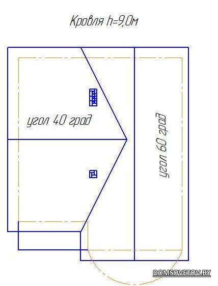

Дом не очень большой, лестница отбирает место,и будет не очень удобной в таких размерах, также требует денег на строительство и отделку. Крыша не простая, и эркер тоже потянут денег, а оно потом нафиг не нужно. Присмотритесь к чему нибудь такому http://www.territoria.by/?show=project&id=549#

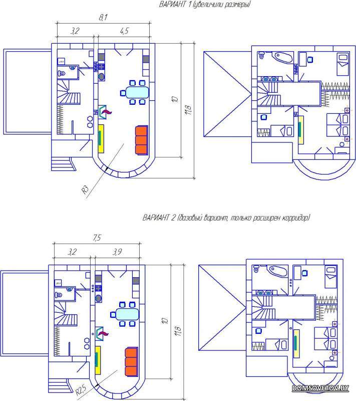

Вот попытались расставить мебель, да и прикинули еще один вариант немного пошире кухня-гостинная.
Как думаете?
А этаж у нас планируется не полноценный, а полумансарда. Почему такой, а не одноэтажный - это уже вопрос своих "тараканов". Семья 2+1, в перспективе 2+2
Вопрос по лестнице: насколько неудобна она будет? размеры где-то 2м ширина и 1,9-2 м длина? Какие размеры лучше?, может леую часть тоже расширить чуток?
Мало!!! У меня с забежными ступенями в промежуток 2х3 м еле влезла при высоте от пола до пола ровно 3 м. Ну, с натягом можно было бы вщемить в 2х2,7. Меньше - уже будет не удобно ходить: или слишком узкие, или слишком высокие ступеньки.

Согласен с voffka ,левую часть дома лучше сделать 4.2-4.5м шириной, а то лестница получится крутая и опасная.
Vov4ik, у меня схожая планировка, ступени забежные 28х15. Ширина этой части дома 4м. Эркер нафиг, гемор в его устройстве, перекрытии и кровле. У самого эркер, знаю что это такое. Эти 3кв.м слишком дорого стоят. Можете глянуть мою стройку. http://www.domsovetov.by/showthread.php?t=4021
