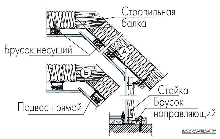

не знаю как по перекрытию но аналогия с мансардой есть...
например Кнауф в том числе и на деревянных брусках рекомендует установку своих гкл листов. в первом случае прямой монтаж на стропила и стяжки второй через подвес.
кстати вторым методом планирую обшивать потолок своей мансарды.

Ну как бы для полноты картины нужно понимать что брусок должен быть сортовой и с хорошой геометрией А так мне дерево даже как то больше импонирует учитывая теперешний говнопрофиль 0.35-0.4 Но всем делаем в 99% случаев делаем на профиль
Старый 29.01.2014, 23:51   #10 или 173395
freeze
Аватар для freeze
Регистрация: 10.11.2012
Сообщений: 1,197
Что-то не понятно зачем в прямом подвесе нужны бруски? Для веса или для возможного "вертолета" этих самых брусков?)
