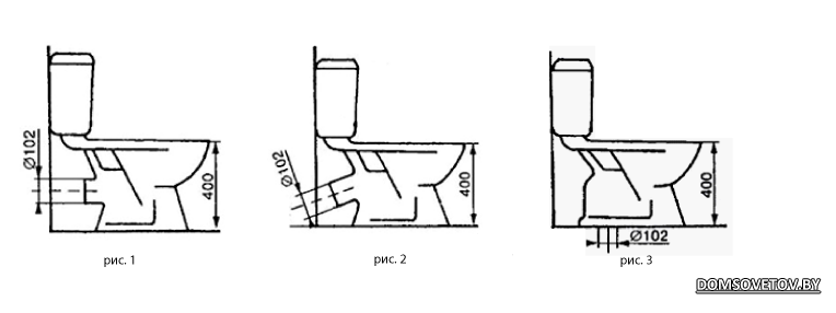

Для начала необходимо знать о видах отводов у унитазов.
На картинке видно, что они бывают в горизонтальным, вертикальным и "косым" выпуском.
Наиболее распространённые и "любимые" народом это унитазы с косым выпуском.

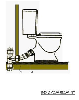

Стандартная схема подключения:
А теперь варианты соединения:
Косой выпуска. Используем отвод 30" и прямое подключение унитаза.
Это подключение для горизонтального выпуска. Используем отвод 45" и колено для подключения унитаза 45"
Ещё один вариант подключения унитаза с косым выпуском. Используем отвод 30" и эксцентричное подключение унитаза или канализационный патрубок и резиновый эксцентрик.

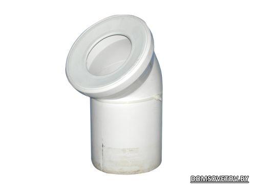

Патрубок подключения унитаза выглядит так:
Бывают угловые (как на фото), прямые и эксцентриком.

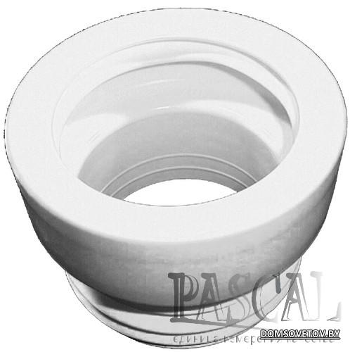

Резиновый переходник:
так же бывает эксцентриком и прямой.

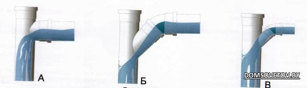

Подключение унитаза к стояку через косой тройник (рис Б) увеличивает шансы появления сифонажа, те перекрытия сливом трубы.
Не забываем, что унитаз за раз сливает 5-10 литров воды. А если 2 унитаза одновременно? А ещё в это время льётся стиралка и ванна сливается Те факторов много.
И во время "полёта" по стояку внизу образуется повышенное давление, а вверху потока разряжение. Всё зависит от высоты и способов подключения.
В случае если разряжение сверху больше чем высота гидрозатвора, то его просто сорвёт и в санузел пойдёт запах из канализации. Вот чтобы этого не происходило и ставят вентрубу или фановый клапан.
