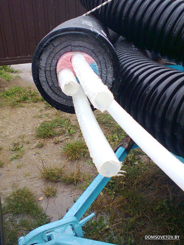

вариант.

Есть готовые решения.
Старый 28.02.2018, 00:35   #10 или 303810
Сообщений: 15,418
использовать нержавеющую гофру . (недорого)
резистивный кабель обогрева.(недорого)
и утеплитель в гофре.как указано выше. (не знаю)
