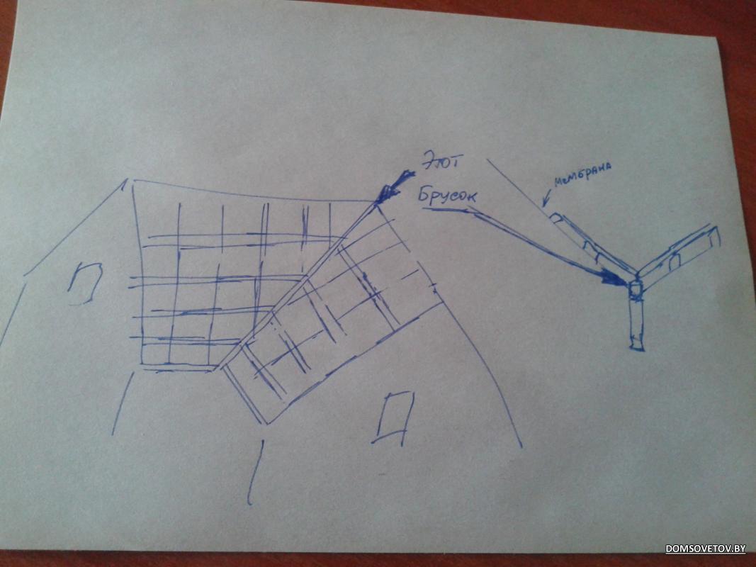

Посоветуйте пожалуйста, есть ли способ исправить допущенную по неопытности ошибку (не переделывая обрешетку целиком) - прибил по ендове брусок контробрешетки, к которому прибивал обрешетку. Как следствие - подкровельная мембрана под бруском как решето. Есть ли смысл замазать стык мембраны и бруска каким-либо герметиком либо заклеить скотчем, типа Corofix?

Фото бы..

Извиняюсь что не фото а рисунок, далеко ехать просто фотографировать.

Bibezan, ИМХО, герметики - полумера. которая рано или поздно даст течь.
Нужно приподнять обрешетку и контробрешетку вдоль ендовы, выдрать и вытянуть этот злосчастный брусок, урезать контробрешетку с отступом 20-25 см от ендовы, разрезать мембрану по ендове, просунуть и прибить под нее два бруска/доски, потом туда же подложить пару слоев мембраны с заводом на скаты по 40-50 см (под имеющуюся мембрану). Потом прибить обратно контру и обрешетку.
