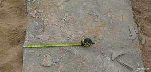

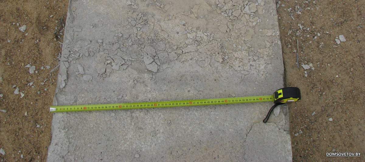

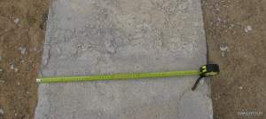

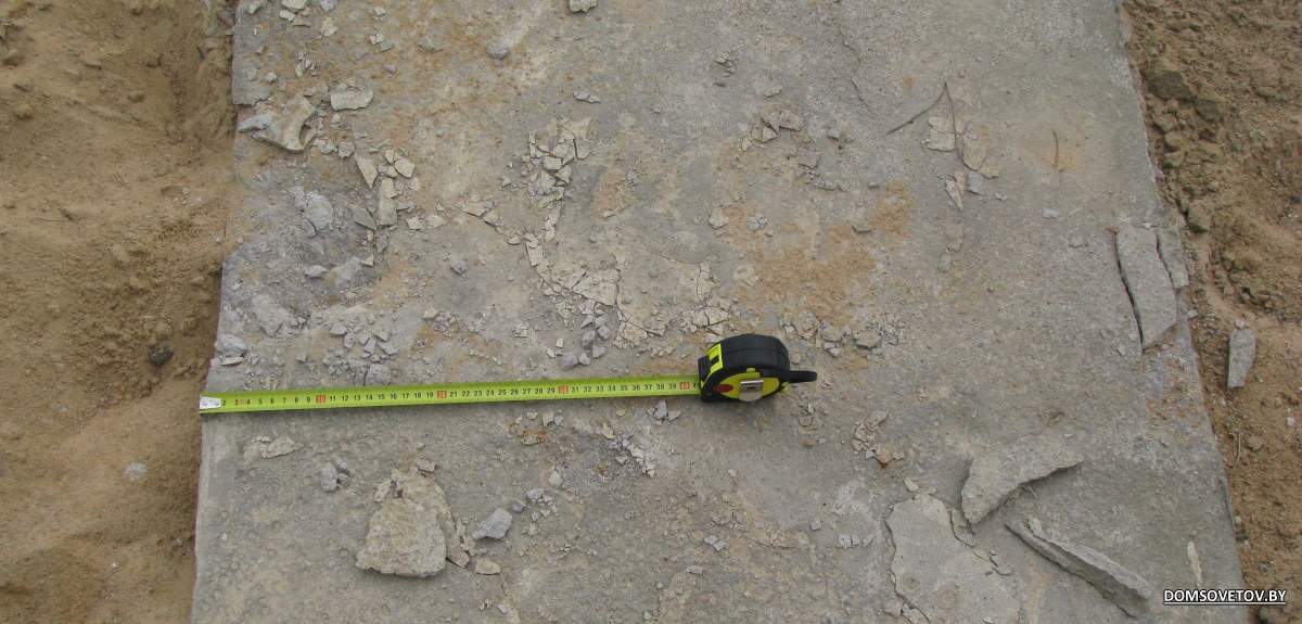

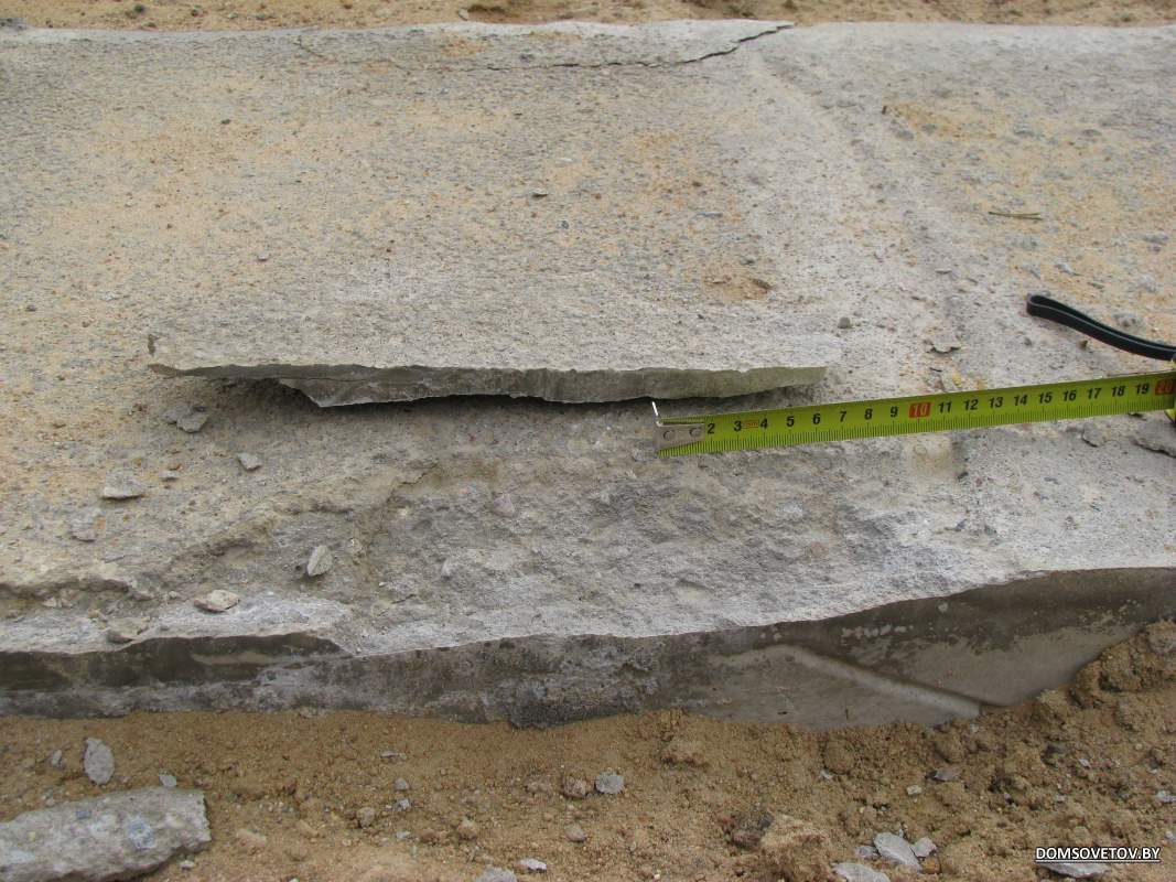

Залил в середине октября армированную подушку под фундамент глубина 50 см., ширина 35-80см. После зимы(не укрывал) поверхность в некоторых местах начала шелушиться, образуются так называемые раковины, глубина 0.5-2см. И кое-где скалывается по краям (см. фото). Дальше бетон вроде нормальный, при ударе молотком звякает.
На подушку будут литься фундаментные стены шириной 25см.
Многие говорят "непарься" и строй дальше, я хочу данные дефекты убрать. Планирую пройтись керхером и замазать раствором. Можно так сделать или надо спец. ремонтным составом замазывать? Посоветуйте, как лучше поступить.

Да не нужно ничего ремонтировать. Проект видимо польский?

Там где скалывается лучше счистить. Это явно где вода из бетона отслоилась. Слабые места можно пройти смесью для упрочнения, типа пенетрата. Но вряд ли там будут такие дефекты.

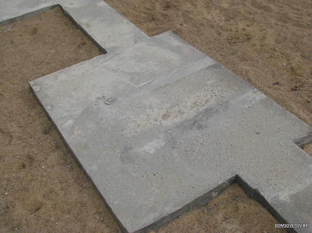

я отфигачил все перфоратором, а потом залил ровненько (см. фото) http://www.domsovetov.by/picture.php...pictureid=7367

Это все скроется под землей - зачем что-то ровнять?
Подушка шире стен (если по проекту конечно строить) на 10см минимум, а местами и на 20-30см.

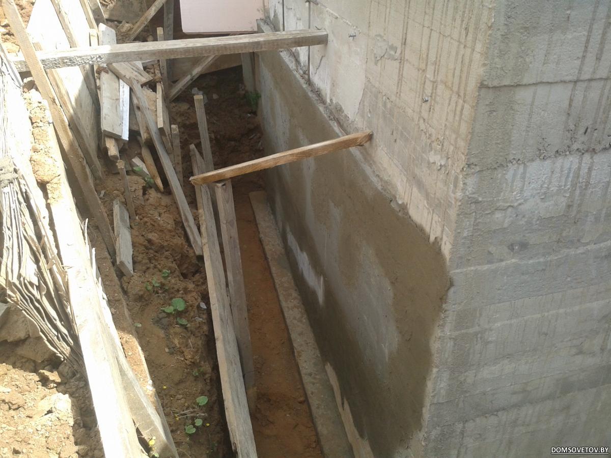

Сообщений: 4,047
а я все исправляю...
Суть состоит в том, что все изначально надо делать самому. Видна внизу подушка фундамента - делал сам, она до сантиметра сходилась. Стены лили "специально обученные люди). Ситуацию на высоте 1,5 метра видите сами.

polyzadumchivy, просто Ваши "специально обученные люди работают с деревянной опалубкой, в этом и беда. Была бы норм опалубка, было бы все гораздо симпатишнее и лучше. А делать все сам...это зависит от рук, видел я, бывало, такой самострой, что аж дурно становилось...
