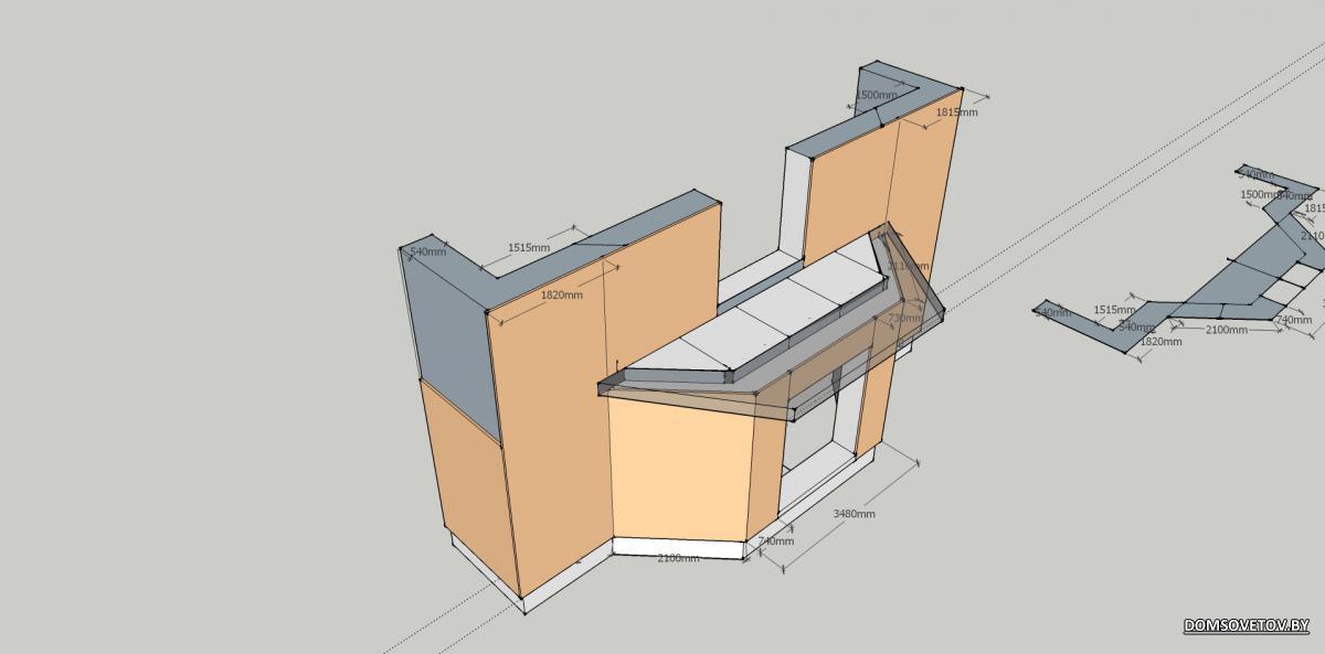

Ситуация следующая. Был куплен недострой. Предыдущий владелец что-то намутил с проектом, и по результату имеем:
- Армопояса между первым и мансардой не имеется. Также его нет на эркере.
- Перекрытием эркера служат пустотные плиты, которые идут от несущих конструкций в середине дома. Длина плит 6м (вроде 620 если быть точным).
Опирание на блоки эркера ~120-150.

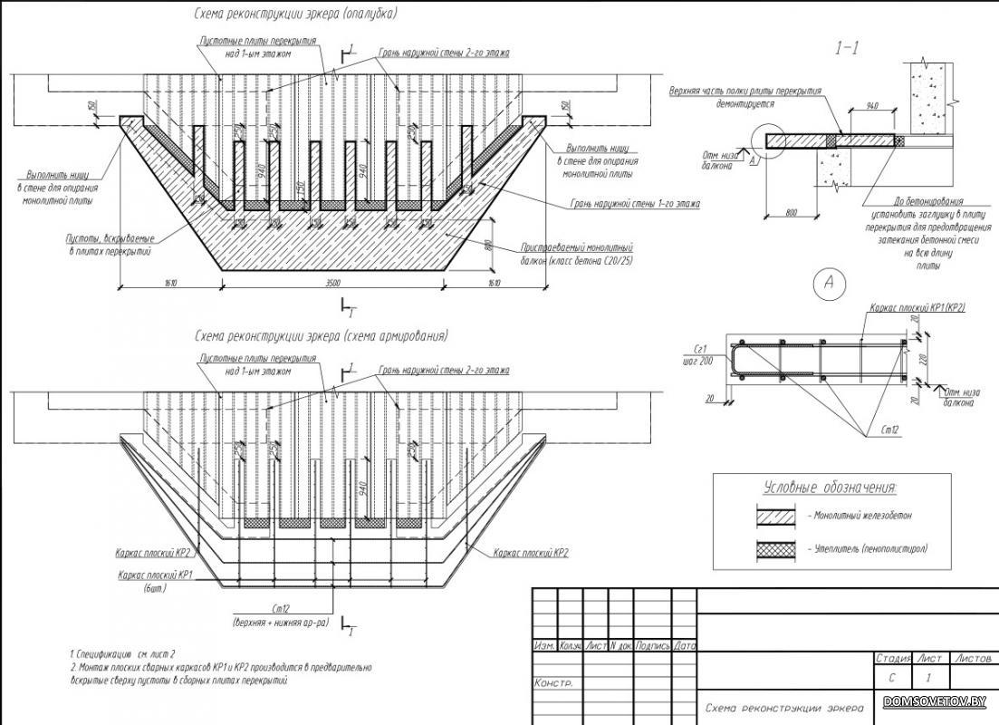

- Cостояние пирога тепло-гидроизоляции на эркере было неудовлетворительным, поэтому принято решение все снять до плит и одновременно расширить площадь перекрытия эркера, заодно защитить стены получившимся козырьком.
В качестве текущей рабочей версии проекта имею вот такое
Смущает несколько моментов

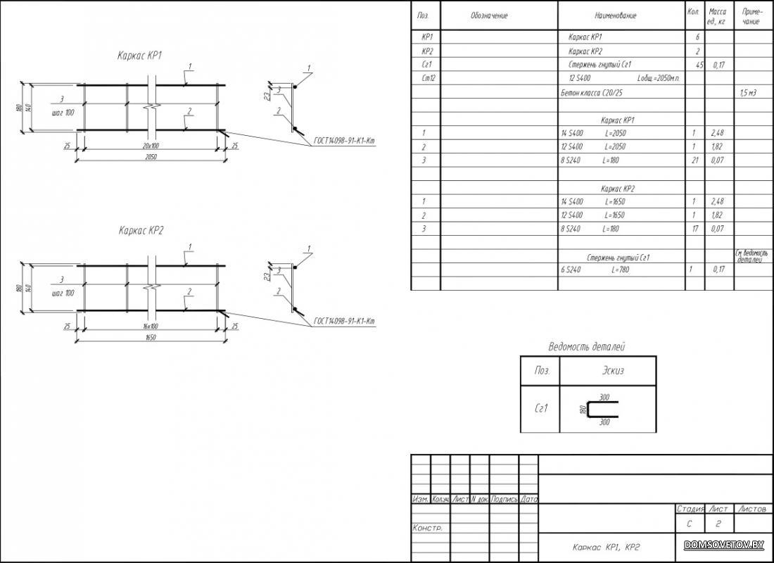

1. По моему мнению и по мнению нескольких людей (которые имеют опыт усиления конструкций, но соответствующего высшего образования не имеют) стоило бы завести усиливающие кракасы в пустотах под стену мансарды, что
Все-таки вес добавленного бетона будет около 4т (1.5m3) и центр тяжести сильно смещен за пределы несущей стены. Все будет висеть только на каркасах в пустотах, а у самой плиты с верхней стороны собственно никакого армирования нету. Плюс сверху пирог из изоляций и стяжки с плиткой а также дополнительные динамические нагрузки, например, несколько человек решит выйти к краю террасы, прыгнет кто и т.п.
2. не стоит ли подумать об облегчении выступающей бетонной плиты (сделать пустоты, положив канализационные трубы, либо блоки пенопласта между арматрутой)
3. стоит ли связать плиты между собой, отказавшись от утепляющих перемычек непосредственно около концов плит (что могло бы создать некоторое подобие армопояса над эркером).
Конструктор который это все придумал, довольно категорично отказался от вышеперечисленных предложений, сказав что 4 тонны это не вес для такой конструкции и все там ок, все на своем месте.
Поскольку конструкция довольно важная, и проблемы в ней чреваты последствиями для всего дома, хотелось бы набрать еще мнений от разбирающихся людей. Либо договориться о проверке проекта и внесении модификаций (не за спасибо, ессна), если специалист усмотрит ошибку либо проблемы.

1. Плиты опирать можно не более 120мм и ТОЛЬКО по краям. Т.е. не на краю плиты а в центе, как вы нарисовали, опирать на несущую стену нельзя. Но я так понимаю у вас уже это построено, пусть будет на совести строителей.
Для балконов есть плиты с верхним армированием, жаль что у вас не такие там стоят.
Зачем армопояс над экрером не понял.
Под плитами залить нормальную плиту(перемычку) для опирания плит я так понял не хотите что б не снижать потолок?

так плиты и опираются по науке, только по краям (я честно говоря не понял на каком рисунке они опираются в центре). если вы о заштрихованных элементах на 1м чертеже - это стены эркерного этажа, они сверху на плите стоят. там даже на сносках это подписано.
армопояс был бы очень кстати по всему периметру дома, но раз его нет, то хотя бы сделать его подобие вдоль эркера, для распределения нагрузки плит на стену.
про заливку чего-либо под плитами я никогда не слышал, можно чуть подробнее? как такая конструкция может что-то нести? и кто будет нести саму эту заливку, на что она должна опираться?
я честно говоря, вначале думал об опорных колоннах на фундаментах, проект сделал, столбов и другого железа накупил. но затем стал прорабатывать конструкцию дальше, все получалось уж очень сложно (с учетом тепло-гидроизоляций, водостоками и просадками грунта). пришлось обращаться к другому конструктору и менять всю концепцию.
