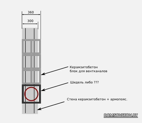

Посоветуйте как рациональнее устроить дымоход и вентканалы в несущей стене.
Дом одноэтажный, керамзитобетон. Перекрытия - дерево.
На схеме изобразил стену с армопоясом и предполагаемое расположение дымохода и блока вентканалов.
1. Как быть армопоясом? Разорвать, обогнуть и т.п.?
2. Можно ли связать блоки вентканалов и дымоход со стеной?
Дымоход предположительно - шидель, но готов рассмотреть другие варианты.

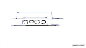

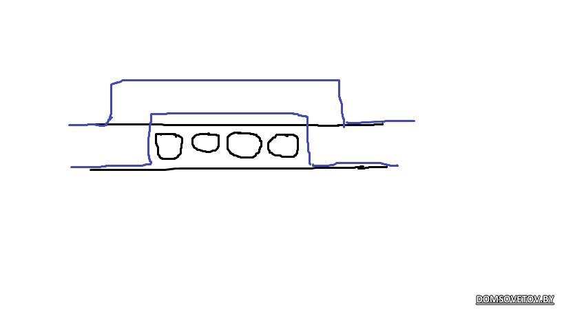

Сообщение от anth Посмотреть сообщение
обогнуть и т.п.?
Это так чтоле?

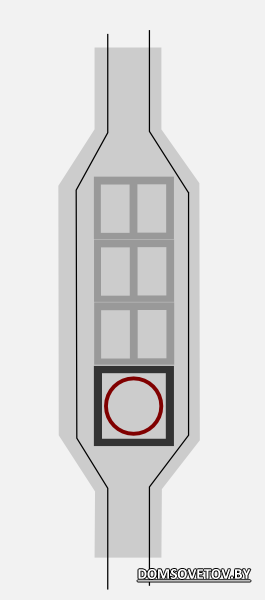

или так
Не уверен, можно ли такое делать.
или так
Я тоже ломал голову как пропустить дымоход в несущей стене через армопояс и плиты. Очень я не хотел рвать арматуру в поясе. И такая идея как на рисунке была и у меня, но Павел GGS меня отговорил. Я сделал несколько по другому. Не знаю правильно ли, но лучше сделать, чем потом жалеть что не сделал когда была возможность. Тут гляньте фотки армирования http://www.domsovetov.by/showthread.php?t=4021&page=44 На втором армпоясе под балки чердака я так не заморачивался с арматурой.
