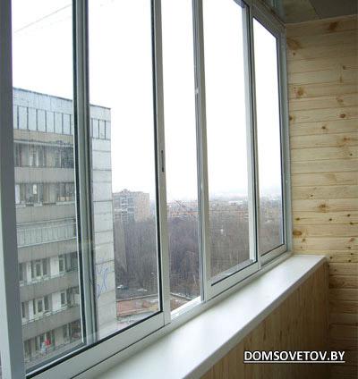

Освежу...
Классические раздвижные алюминиевые рамы на балконе. Надо снять, чтобы "радикально" помыть. Почитал Интернет: "просто приподнимите раму, отведите нижнюю часть на себя, опустите вниз, и створка у вас в руках. Назад - обратным путем".
Не получается... . Интернет говорит, что скорее всего или косяк при монтаже, или усадка дома (дом многоэтажный, 8 этаж, а не загородная вилла). Как вариант, предлагается как-то перерегулировать створку. И если к нижним винтам я еще долезу, то к верхним - вряд ли - боюсь высоты, да и координация не очень.
Рама трехстворчатая, все створки подвижные. Типа такой
И шо делать?...
PS. На одном балконе одну створку снял. Остальные не поддаются...

в торцах створок снизу за черными заглушками будут регулировочные винты колесиков. попробуйте за счет их опустить створку и снять ее.
