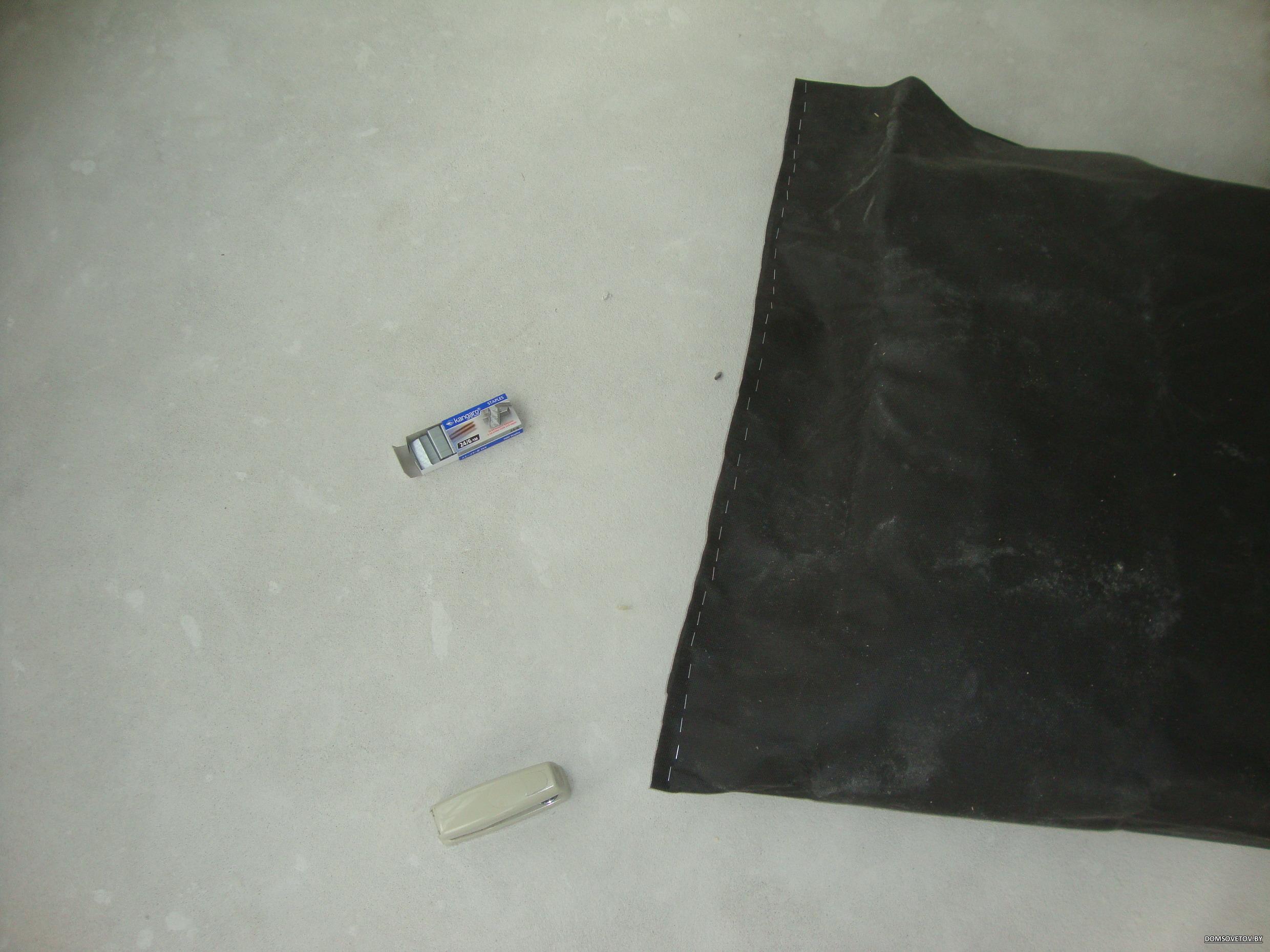

А я сегодня делала чехлы для утеплителя из спанбонда... Так как люк на чердак и лестница еще не куплены... лаз надо закрывать что бы не дуло... там лежали остатки утеплителя в пленочной упаковке... сегодня полезла на чердак и обнаружила на пленке конденсат... (вчера штукатуры наконец то закончили первый этап штукатурки... может быть излишняя влага выпала в виде конденсата... Штукатурка сохнет...) поэтому я решила соорудить чехлы... еще и потому что утеплитель если его постоянно дергать тоже склонен к деформациям и повреждениям... А если лазить на чердак то приходится его двигать... в чехлах утеплитель надежнее сохранится...

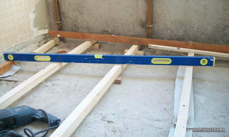

подскажите, у меня дом перекрыт плитами. Чердак планируется не жилой, для хранения вещей и может сушки белья... Утеплять хочу базальтовой ватой (вроде отдают за недорого) Так вот какой слой настилать 15 или20см? еще нужна ли пароизоляция по плитам перекрытия? Лаги с каким шагом ставить если по верху будут обрезные доски 25 или 30?

еще, что если лаги ставить таким вот образом?
или таким

Ваты 20, а лучше 30 или 35 см.
Сверху закрыть спанбондом или паропрозрачной гидроизоляционной мембраной - это защитит от пыления ваты.
Под доску 25ку лаги с шагом 60 см - будет немного прогибаться, но для чердака норм.
Старый 05.04.2014, 11:45   #368 или 183452
Сообщений: 15,747
Alex77, вид конструкции определяется словом устойчивость , достаточная для уверенной ходьбы.
в стандарте-это решетка шагом 50-60.
сечение..хз высоту в 25-см надо набрать.
