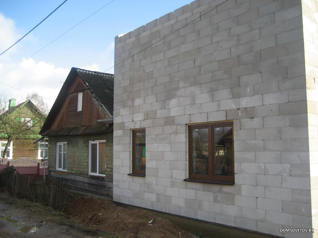

Там всё будет убираться, переделываться и эковатой утепляться.
причина в необходимости демонтажа какая?
если только из-за наличия неправильной глины с соломой, то считаю это неправильным
Старый 10.10.2014, 09:47   #480 или 201805
privatt
Аватар для privatt
Регистрация: 30.03.2013
Сообщений: 633
Стэлс, Нет, просто у дома крыша теперь не в ту сторону, поэтому надо в будущем году (в этом не успел) обложить деревянную часть, снять старую крышу, кинуть новые балки и сделать новую крышу с правильным скатом.
Фотка от 6 января 2014г.
